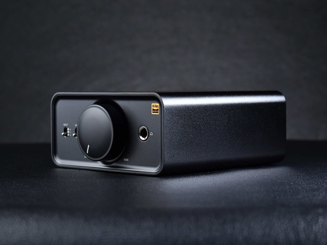

    我也算接触过不少解码耳放的人,相比于那些傻大傻大的产品来说飞傲K5 Pro ESS版绝对称不上是一个“大家伙”,由于这款台式解码耳放采用的是一个15V、1.5A的外置电源方案,三围只有:120×146.5×55mm,这样的尺寸大小也就比一本缩印版的牛津字典稍微大上一点,十分小巧的飞傲K5 Pro ESS版平常放在桌子上面或者电脑边上,根本不会占据桌面上过多的空间,你甚至是可以忽视掉他的存在。飞傲K5 Pro ESS版采用了全铝合金材质的一体成型机身,整个机身上面还有阳极氧化与喷砂工艺,整机工艺相当不错。机身四周没有任何锋利的边缘,哑光金属的机身给人一种十分冷酷的感觉,整机手感十分细腻顺滑,摸久了甚至会有一点点上瘾的感觉。

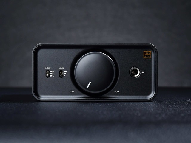

   飞傲K5 Pro ESS版机身前面板的正中央是一个硕大的一体冲压的音量调节旋钮兼开关旋钮。这颗大大的旋钮调节阻力适中,开关机时候“哒”的那一声很显质感,也从一定角度证明了飞傲的工艺水平愈加成熟。整个音量调节旋钮被一圈RGB灯所包裹,这也是飞傲一贯的家族式设计风格,这圈RGB灯会通过不同的颜色来最为直观的告知用户当前音源的采样率,48k及以下亮蓝色、48k以上亮黄色、DSD则会亮起绿色,这种很巧妙的细节设计真正做到了视觉与听觉感受的高度统一。

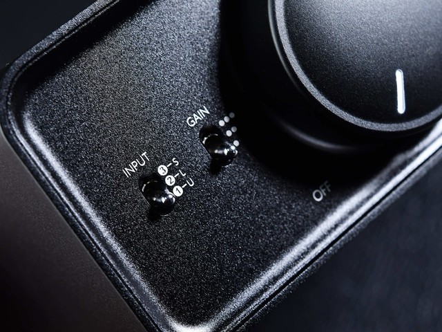

    机身正面调节旋钮左侧是两个金属调节拨杆,其中最左边的拨杆是切换输入模式,包括:USB DAC、SPDIF IN以及LINE IN,另一个则是三挡增益(低0dB、中+6dB、高+10dB)的调节开关。前面板最右侧则是一个6.3mm的耳机插孔,虽然飞傲K5 Pro ESS版没有独立的3.5mm输出接口,但好在随机附件里有一个3.5mm转6.3mm的转接头,方便用户将更常用的3.5mm接口耳机连接到这款解码耳放上面。

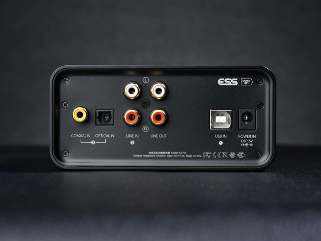

    飞傲K5 Pro ESS版的机身后部可能算得上是此次“被迫”改版在外观上面最大的变化了,在后盖板右侧相比于上一版增加了ESS和SABER HiFi的标识,除此之外在外观上便没有其它变化了。这款产品的接口也都集中在机身后部,有:同轴输入、光纤输入、RCA线路输出/输入、USB-B输入接口以及一个电源接口。总之,飞傲K5 Pro ESS版的接口十分丰富,可以很好地覆盖现在市面上的手机、PC在内的常见音源,也可以用它驱动各种耳机以及有源音箱,可玩性很高。比较遗憾的是飞傲K5 Pro ESS版并没能采用现在更加主流的Type-C,而是采用了一个USB Type-B接口,但是好在随机器附赠的配件里面有一条USB-A to USB-B的数据线,不用后期单独购买了。

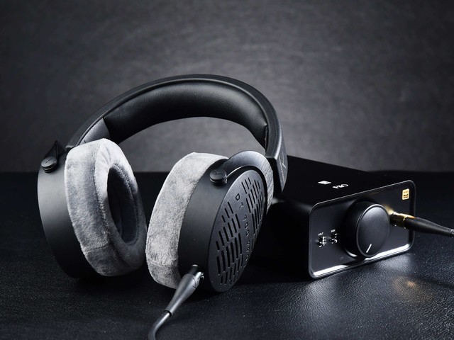

    我将飞傲K5 Pro ESS版与我办公室的笔记本相连接,作为桌面USB声卡所使用的,搭配的耳机是前一阵拜雅刚刚发布的搭载全新开发的STELLAR.45单元的拜雅DT900 PRO X监听耳机。我想这款产品的大多数用户都会是这样的使用场景,因此本次评测声音表现基于以上搭配所得出,会更加具有参考性。第一耳朵就能感觉到飞傲K5 Pro ESS版具有很典型飞傲的声音风格,整体声音宽松中性,与飞傲的播放器产品的声音倾向非常类似。这款产品的声音较为均衡,但会略偏向于中下盘。
