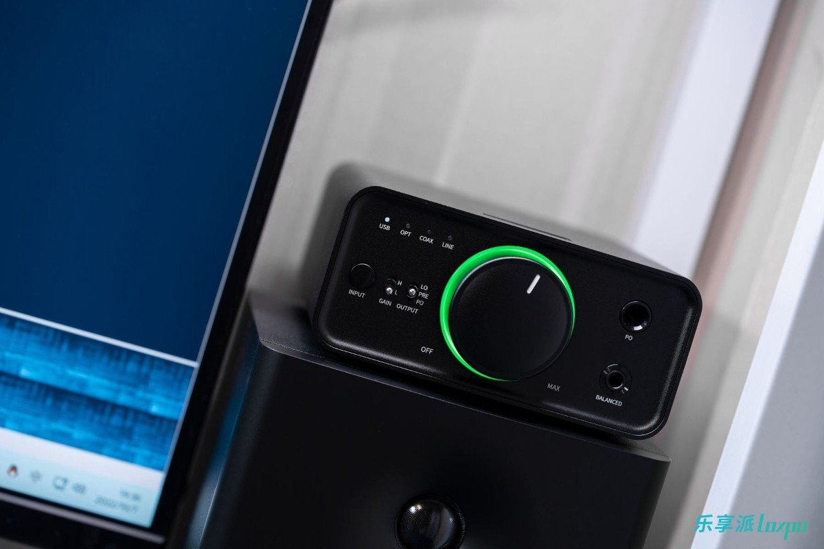

K7的定位是桌面平衡解码耳放,需要外接电源并连接外部音源使用,如电脑、播放器、手机、平板等。通过K7解码放大后的声音可以通过前面板的6.5mm单端或者4.4mm平衡耳机孔输出。

前面板部分相比K5Pro变化比较大,K5Pro只能选择输入和调整增益,K7多了一项设置用来选择由哪个端口出声音,其实主要是用来切换耳机(PO)和音箱(LO)输出的,中间那档PRE也是音箱输出,不过可以通过音量旋钮来控制输出的音量,这个旋钮比大部分音箱自带的音量旋钮手感都要好,所以我大部分时候都是用PRE这个模式。
另外切换输入变成了按钮开关,而且在面板左上角用指示灯的方式来展示当前的输入信号源,相比K5Pro会更加直观一些。

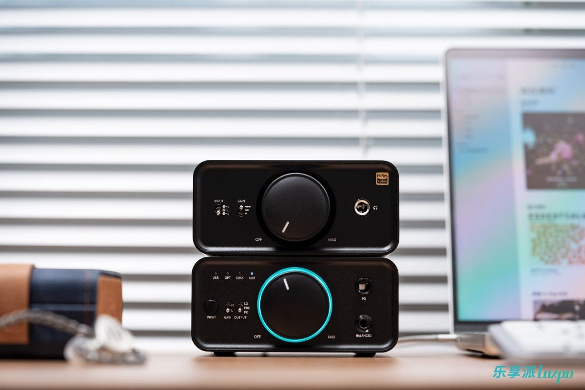

相比K5PRO最大的变化就是多了这个4.4mm平衡接口,大部分飞傲的耳机可以在不更换插头的情况下自由在便携播放器和K7之间切换使用了。
另外一个变化是状态指示灯进行了升级,默认低码率的情况下由K5Pro的深蓝色变成了青色,高码率(48kHz以上)和DSD仍然是黄色和绿色的指示灯。
非常有趣的是这次K7还更新了一个RGB动态光效,在开机和切换音源输入的时候会播放一遍。这个状态灯还挺好看的,但是只能通过开机和非常低频的切换输入来唤醒感觉有点可惜,希望后续可以通过OTA更新其他唤醒光效动画的方式。
另外,虽然K7体形长的和K5Pro很像,但实际放在一起比较才发现K7会更长一截,背面的接口位置也发生了比较大的变化。而且供电也变了,K5Pro是15v 1.5A,K7变成了12V 2A,有条件的可以考虑上飞傲的专用电源。
