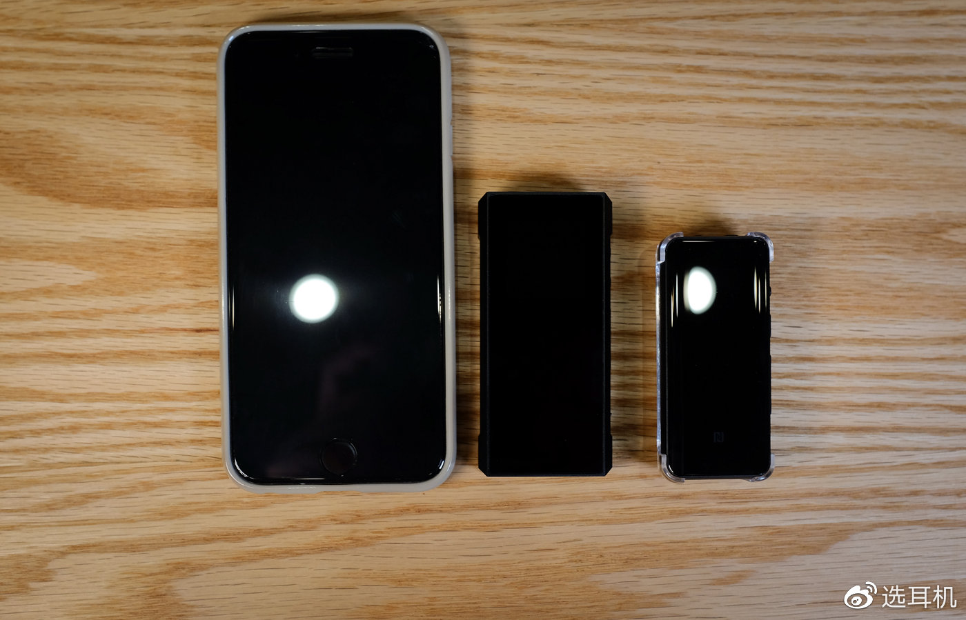

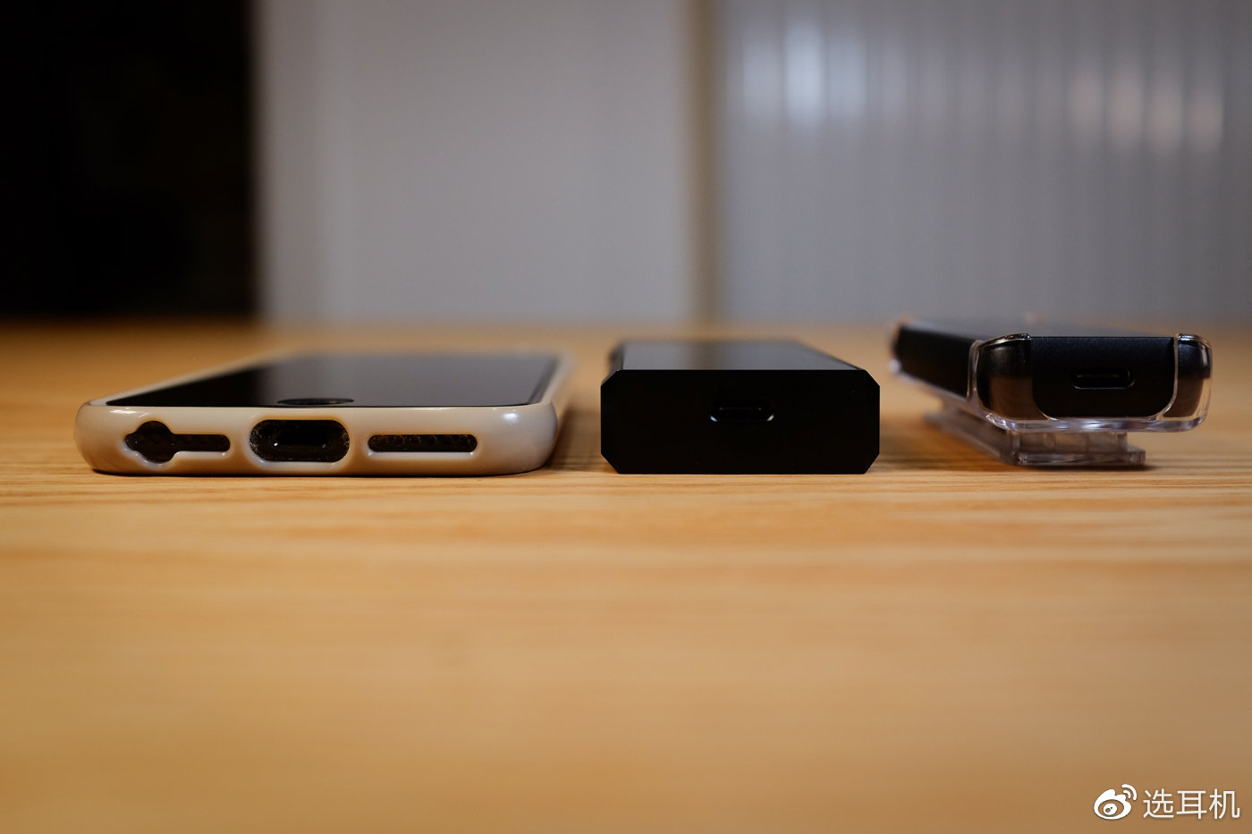

BTR7的尺寸为83.6mm x 39.6mm x 14.2mm,比BTR5大一圈。重量约68g。(图中手机是iPhone SE2,中间是BTR7,右边是BTR5)

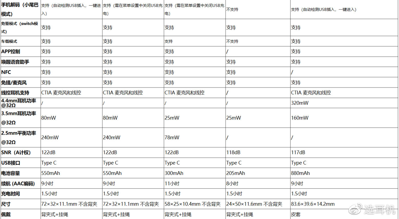

BTR7使用的是2颗ES9219C解码芯片,和BTR5一样。不同的是BTR7采用了独立THX耳放。飞傲BTR系列产品参数对比如上图。
针对竞品越来越大的输出功率,BTR7也在BTR5的基础上有了大幅提升,单端160mW/平衡320mW@32Ω的输出功率也是小尾巴里顶级的存在(作为对比飞傲M11PLUS的单端输出功率206mW,但M11PLUS体积是它的很多倍了)

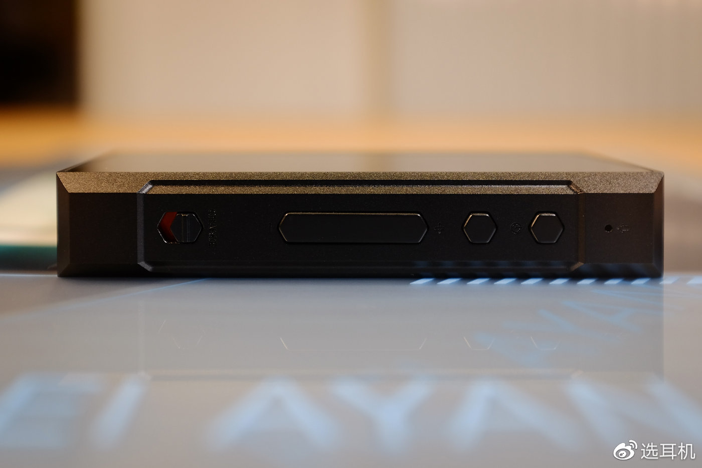

BTR7机身采用金属材质,前后面板是玻璃材质,设计风格和飞傲的播放器一脉相承。做工是飞傲一贯的高水准,机身接缝、倒角等都处理的不错。

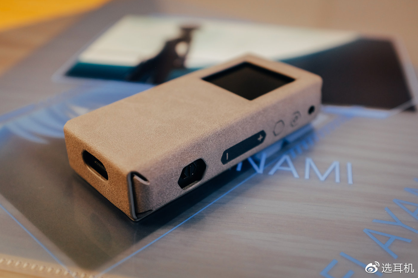

附赠的皮套做工不错,按键位置也做了相应处理,使用时手感不错。

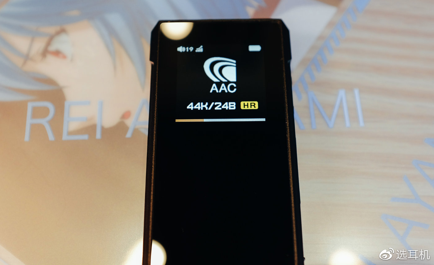

机身正面是一块彩色显示屏,虽然尺寸较小,但分辨率和色彩都不错。它能显示一些基本的信息,可以在机器上进行一些简单的设置。它还支持APP,可以在APP中进行详细设置。
机身按键集中在右侧。分别是hold、音量、确认、开关机/返回。
机身顶部是3.5MM单端、4.4MM平衡口。
底部是USB-C数据口。

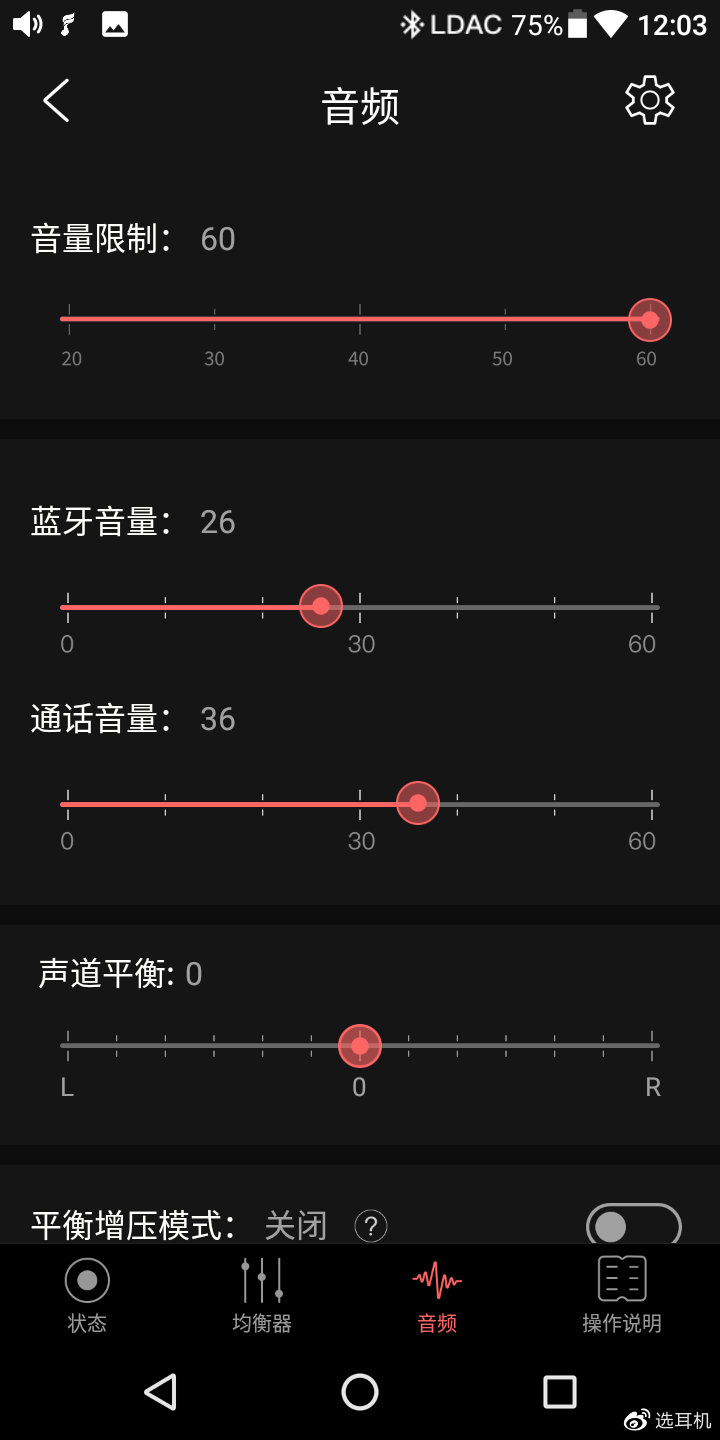

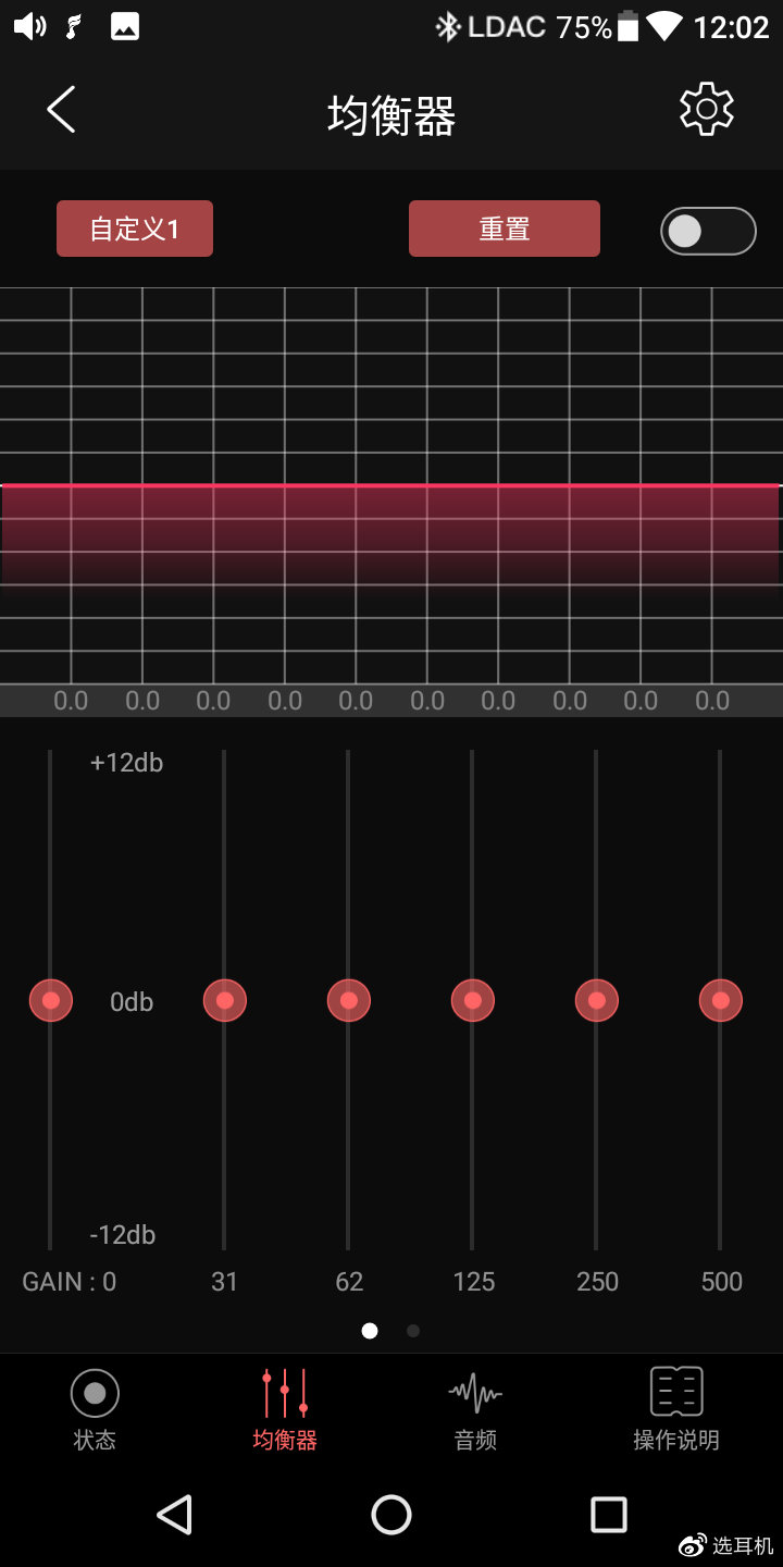

通过下载FiiO control 可以对它进行详细的设置。其中均衡器做的很不错,可支持对10段自定义频点的增益调节,花点功夫可以调节出适配自己搭配耳机的专属EQ。

BTR7电池容量880mAh,标称续航8小时,实际使用中差别不大。它在增加了输出功率的情况下依旧做到了和BTR5一样的续航。

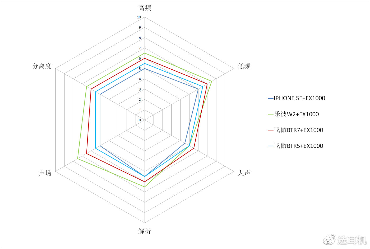

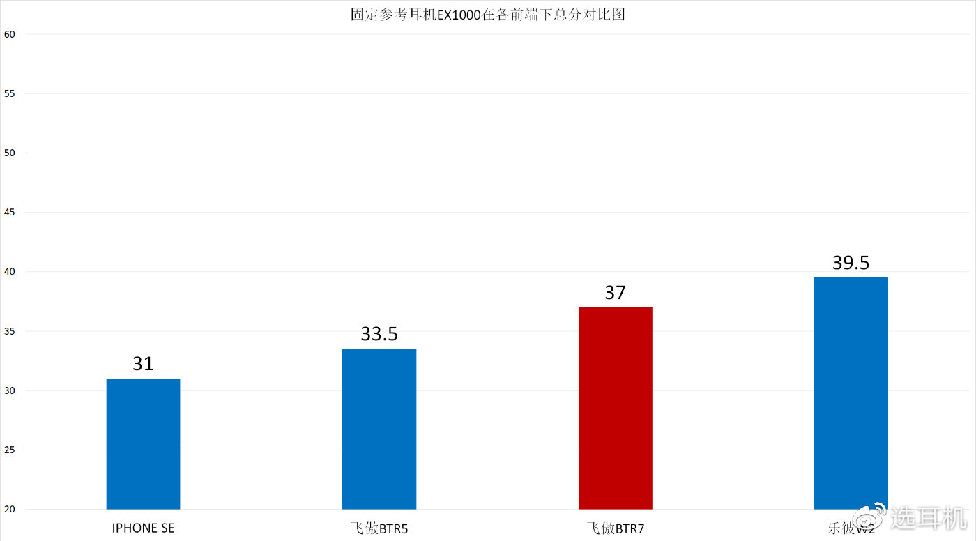

评分体系:前端(播放器、解码耳放等设备)测评,我们选取了声音较中性,音染少且具有较大潜力的经典动圈耳机SONY EX1000作为固定测试耳机,对前端进行评分并简洁直观地进行听感评述。前端各项属性分数是通过参考多款与被测前端同档次的前端后所得出,由于听感简评为文字叙述,存在无法精准描述的情况,选耳机官方建议以前端得分为主听感评述为辅进行参考。(听感评述中所用形容程度的词语皆为同档次下对比得出。默认情况下耳塞采用标配普通硅胶套,所有前端均为低增益模式并采用单端连接)

高频:声音略偏亮,有少量音染。高频通透明亮,密度适中,质感和延展都不错,声音比较柔,有轻微残响。整体是比较纤细悠扬的风格。
人声:人声距离适中,密度适中,略偏暖,有轻微颗粒感和线条感。它的男女声表现都还不错,都有一定厚度,比较有感情。但相比之下女声会感觉稍欠细腻,相对来说男声表现会更好些。
低频:低频量适中,下潜和质感还不错,回弹速度较快,有轻微弥散感,整体是比较干净利落的风格。
解析:这价位中上水平。
声场及分离度:声场横纵都有一定距离,声音有一定包围感。结像较清晰,分离度和动态都还不错。
其他方面:声音通透程度良好,比较柔和,有轻微音染,高频略偏亮,人声轻微颗粒感和线条感,密度适中,整体是比较均衡直白的风格。几乎没有可闻底噪。
对比BTR5: 7的声音更细腻、密度更高,声音更柔和一些。它的低频量比5更少一些;人声密度更高,声音更细腻,线条感和颗粒感更多一点点,但整体依旧是比较温暖柔和的风格。由于细腻程度的提升,女声表现比5更好;高频更亮、更细腻柔和一些,质感和延展也更好,更悠扬;声场和动瞬态也略有提升。其实7可以看成5整体素质提升版,风格也和5差不多,只是低频量更少一点,整体更加均衡。

BTR7可以说是BTR5的全面进化版,推力增加、单色屏变成彩屏,可以显示的东西更多,外形也变更成飞傲目前播放器的设计风格。它的声音在保持5风格的基础上有了全面提升,但由于增加了彩屏和提升了输出功率,导致为了达到同样的续航需要搭载更大的电池,整体体积比BTR5大了一圈。预算够的BTR5用户可以下手升级了。​​​​
