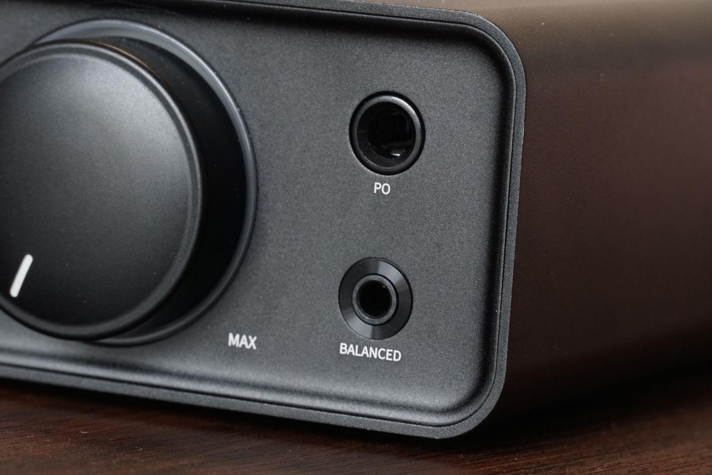

关于K7单端和平衡口对耳机输出的效果,我认为它们水平很接近,实际体验时,它的4.4口并不会明显的让我惊讶到有远超3.5口的感觉。而这也是它与中低价位某些小尾巴或中高端某些便携无损播放器的设计差异之一。总之,买到K7,你大可尽兴于这两个耳机口,不必纠结任一个。

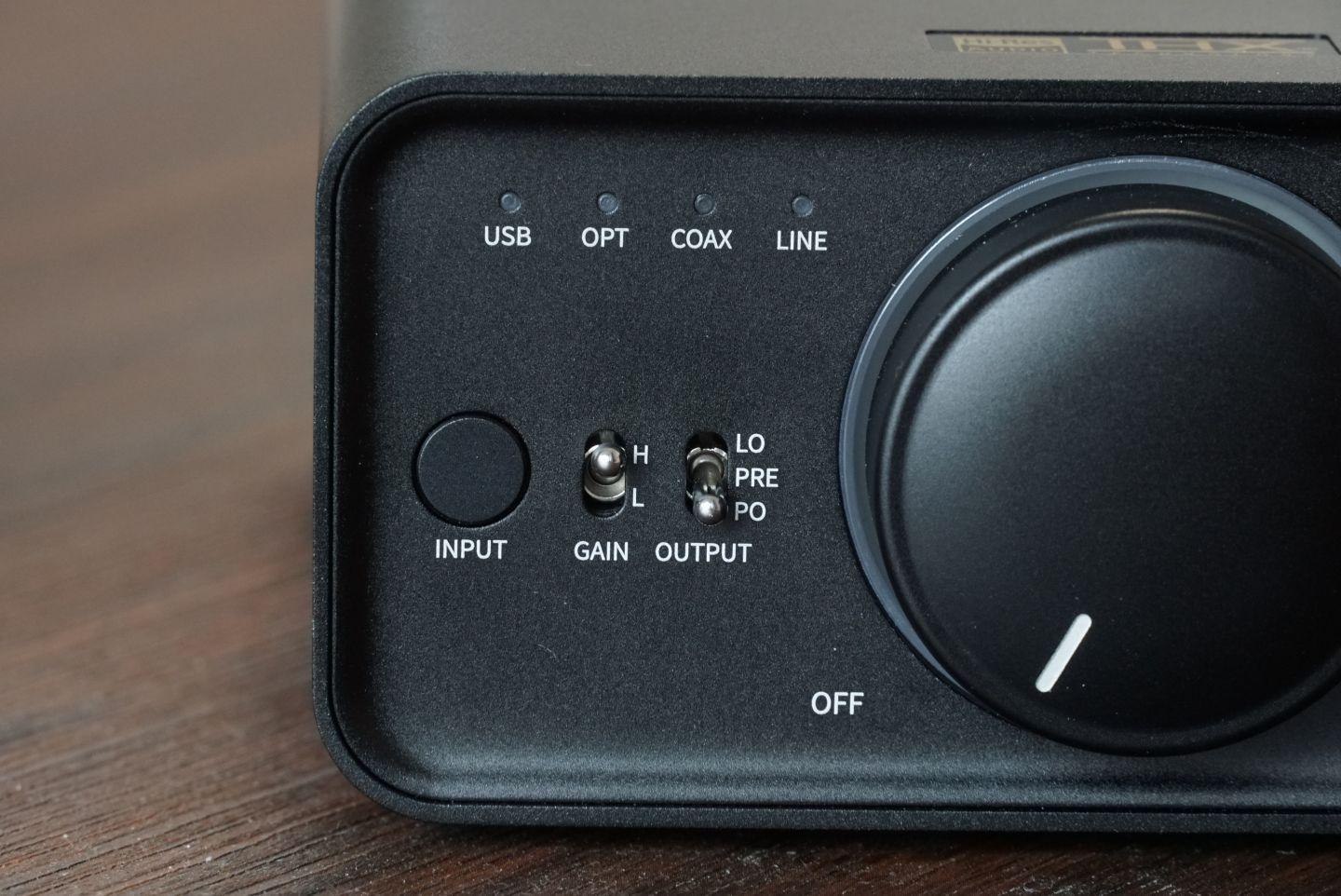

值得一提的是,K5PRO ESS由于具备三档增益,这让它对3.5mm插头的耳机,在潜能开发上,要比新K7更具优势。相对的,K7只提供了两档增益,从某种角度来说,是有些降低对后端3,5mm插头耳机的可调节性。以实际听感声压表述,K7(3.5mm口)高增益13点时的声音效果,是与K5PRO ESS低增益12点时较接近的。不过,在声音响度和变化细腻程度上,结合全音量下的表现,K7仍能令人(我)满意,这一点又打消了我的顾虑。

小花絮:和K5PRO ESS一样,新品K7的初始阶段(约8点到9点)也无声,得转到9点方向,才能听到。此外,通常情况下,用K7听音乐,其音量旋钮正常使用区间都在12点(中等音量)到15点(很大音量)之间浮动,少数头戴耳机可能会超出15点,绝大多数不难推的耳机在13到14点之间都已经是人耳所能感受到的很满意的大音量了。
