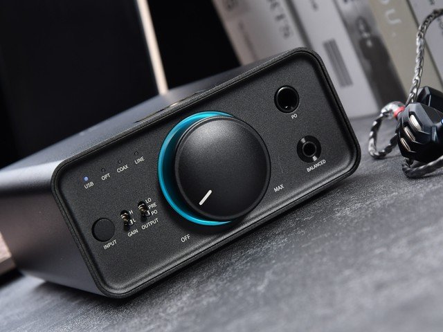

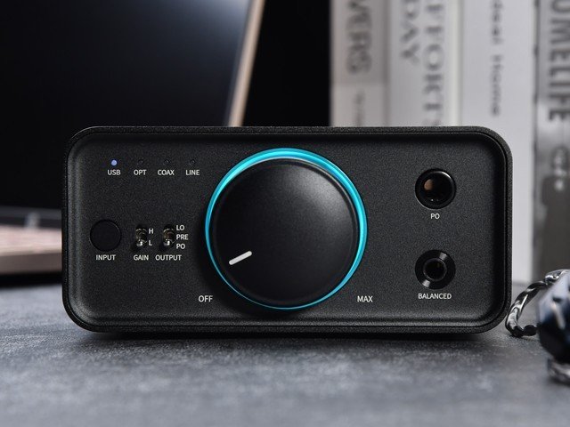

飞傲K7机身为全铝合金材质,经过一体化拉伸以及CNC铣削工艺制作而成,机身还是十分经典的方方正正的造型,但是每个角和每条边都做了圆滑过渡处理,整个机身上面还有阳极氧化与喷砂工艺,给人一种十分高档的感觉。机身前面板正中是一个标志性的音量调节旋钮,同时这也是电源开关,这个旋钮的阻尼恰到好处,旋转手感顺滑。值得一提的是,在飞傲K7上调节旋钮周围加入了全新的RGB芯片灯的设计,在开机之后,犹如一道绚丽的彩虹呈圆周状慢慢升起,在流光溢彩之间感受纯正原音。并且这个RGB芯片灯不光支持彩虹RGB灯效,还能通过不同的颜色来最为直观的告知用户当前的音源采样率,在48k及以下亮蓝色、48k以上亮黄色、DSD则会亮起绿色、无信号输入时默认为青蓝色常亮。全新的RGB芯片灯给哑光黑色的机身加入了全新的活力,炫彩的RGB灯也能与现代桌面文化相得益彰。
如果说飞傲K7在外观设计上和飞傲K5 Pro保持了高度统一,那么这款全新的解码耳放在操作逻辑上继承了老大哥K9 Pro的衣钵。飞傲K7将所有需要操作的部分全都设计在了产品前置面板上,可以通过两个拨杆分别对增益高低、工作模式(耳机、前级、线路)进行切换,也可以通过全新加入的按键来对音源(USB、光纤、同轴、线路)进行一键切换,并且飞傲K7还贴心的左上角设计有输入源指示灯。这款解码耳放的操作逻辑简单便捷,无论做什么基本上都能做到一触即达,并没有过多的学习成本。但是稍显遗憾的是,飞傲K7不能像老大哥K9那样通过飞傲自家APP来对产品进行操作,可自定义性上有所缺失,但是考虑到产品定位和价格的话,产品不支持APP控制的也在意料之中。

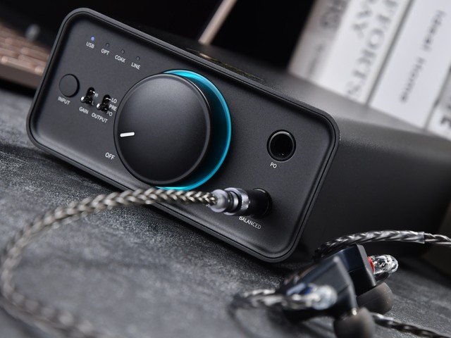

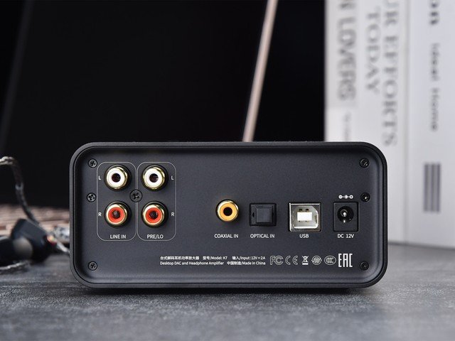

飞傲K7作为一台中端桌面解码耳放来说,这款产品在接口方面的配置基本上可以满足消费者的绝大多数使用需求。这款解码耳放将大部分接口都集中在了机身后部,其中包括:USB Type-B输入接口、同轴输入接口、RCA接口、光纤输入接口以及一个电源接口。而机身正面的接口算得上是飞傲K7在接口方面真正的亮点所在,这款解码耳放在配有常规的6.35mm耳机输出接口的基础之上,还搭载了众多烧友使用频率更高的4.4mm平衡输出接口,而这也让飞傲K7真正成为了年轻人的第一台真平衡耳放。

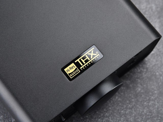

虽然飞傲K7是一款面向“年轻人”的耳放产品,但是其在硬件水平上甚至可以达到旗舰的水准。这款解码耳放搭载了自家K9 Pro上的六级音频架构,采用分级、独立供电设计,每一级均有低噪声LDO进行稳压。飞傲K7在DAC芯片部分采用了之前广受好评的AK4493的升级版,搭载了双AK4493SEQ;USB解码芯片为XMOS XUF208,并采用了双时钟管理技术,赋予了产品高规格解码能力;音量芯片采用的则是NJU72315。耳放部分是飞傲K7的重中之重,放大芯片采用了与THX深度合作开发的产品THX788+,当然这也是飞傲K9 Pro的同款芯片。两组THX788+模组分别处理左、右两个声道,经过优化之后的架构,驱动力提升明显,在32Ω的阻抗下,不失真功率可以达到2000mW,即使是到了300Ω的高阻下,不失真功率仍能达到560mW,这样的驱动力足以应付市面上的绝大多数耳机产品,甚至是一些高端耳机也不在话下。在机身顶部飞傲K7还配上了THX和Hi-Res的黑金色铭牌,从某种意义上来说,让产品的性能得到了大幅度提升(手动狗头)。

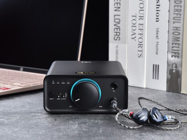

在听音感受部分的描述,基于将飞傲K7作为桌面USB声卡使用、低增益档、4.4平衡接口所得出。耳机部分我则选择了飞傲前一阵刚刚发布的具有“青春版FH9”之称的FH7S作为参考器材。这款耳机采用的是一圈四铁的发声结构,为飞傲圈铁耳机产品线之中的中高端产品,这款耳机的声音素质非常出色,用作参考设备来说再合适不过了。
飞傲K7的声音风格总的来说属于是那种宽松中性且自然的风格,能让人感觉是一种比较温和的声音。此外,也能感觉到在飞傲K7的驱动下,耳机的三频变得更加均衡,耳机本身的三频特色能够十分准确的表现出来,并且没有染色,是一种几乎没有任何修饰的声音。
飞傲K7在低频方面的表现还是比较出色的,低频下潜深度和量感都比较适中,回弹迅速。并且低频的控制力也值得称赞,在播放一些比较激烈的摇滚乐的时候,低频也不会显得特别忙乱,有一种井井有条的感觉,也非常扎实干净,毫不拖泥带水;这款产品的中频表现也是可圈可点,整个中频舒展自如,声音的密度也非常紧实,在听一些人声时,几乎感觉不到染色,相对来说对于人声有着较为还原的回放,比较适合不喜欢有着过多音染的朋友们;飞傲K7对于高频的控制力值得称道,高频具有非常不错的延展性,声音听起来有一种细腻精致的感觉,并且对于乐器的高音部分有着非常不错的还原度。飞傲K7是一种还原度极高的声音表现,并且声音的素质水准在这个价位段来看的话,也非常具有竞争力,解析力和声场表现基本上都挑不出来毛病。飞傲K7声音部分的综合表现还是能给到人们惊喜的,如果搭配不同的耳机的话,基本上都能给到较为理想的声音表现。
