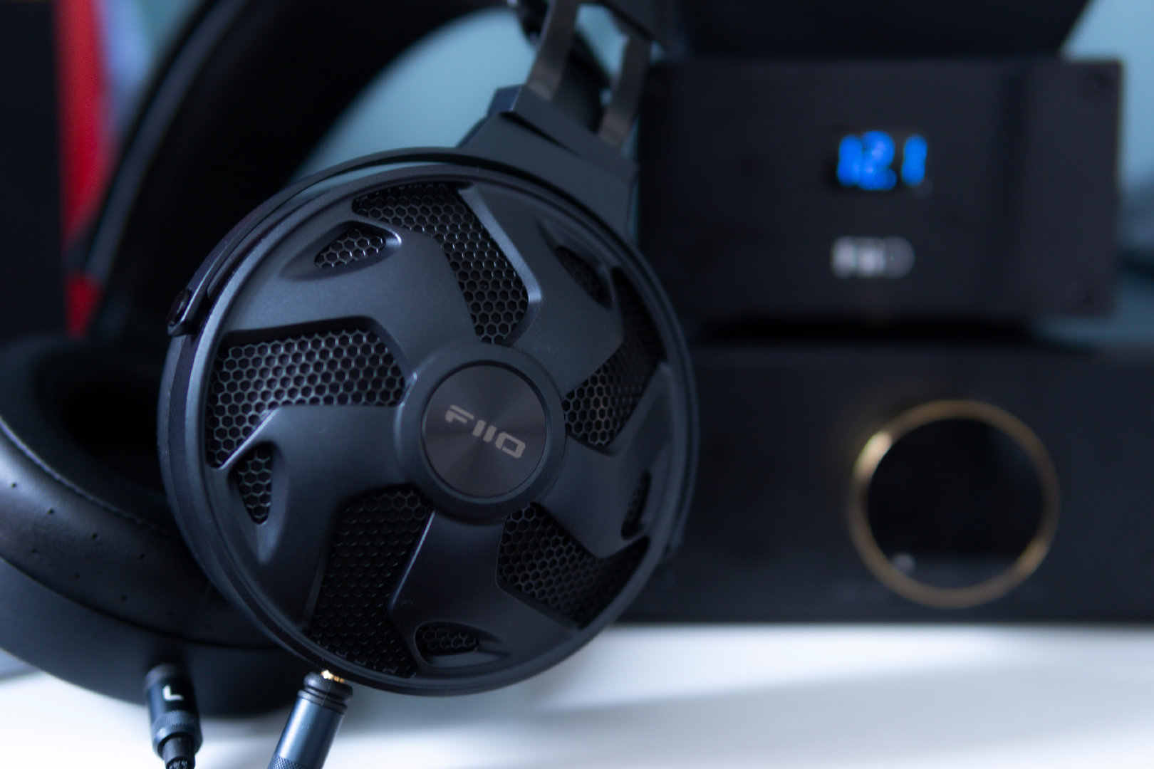

FT3的驱动门槛并不是很高,但在驱动力足够的状态下,它能呈现出让人印象深刻的声音,由此可以看出,FT3是一副具有良好下限,同时具有不低的上限的耳机。FT3声音打磨得很细致,低频与瞬态上的表现更为亮眼,如果你听到它真实的声音,会发现FT3是有一定热情性格的耳机。

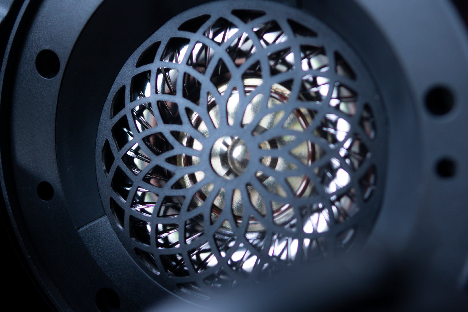

​在详解它之前先来看看FT3的具体参数:60mm镀铍悬边+DLC球顶振膜动圈单元、350Ω阻抗、102dB(1Vrms)灵敏度、7Hz-40Hz频响范围。是不是在看到这些数字时,大家觉得它应该不易驱动,其实最早我看见FT3参数时,与大家的想法一样,但一番体验后,可以很负责任地告诉大家,FT3绝对没你想象中的那么难伺候。换句话说,它没有那么高的门槛,如果你用一些中端价位的播放器驱动FT3,也能获得不错的听感,只不过这种状态下的声音不是FT3的完全体。
再来看看FT3的其它信息:非对称性内外磁回路系统、开放式声学结构、平行耳道发声设计,这些专业术语无法让人直观感受到这款耳机的声音。但从FT3整体声学设计思路上可以看出,飞傲是想让它有更大的声音宽容度,用热情的状态感染你,更快地接受FT3的声音,从而喜欢上这款开放大耳。

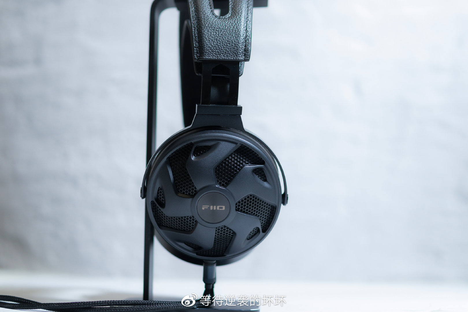

大耳的佩戴舒适性一直是很多人关注的重点,FT3使用了大量铝合金材料,重量控制得不错,佩戴时并不会很压头。FT3配备3轴自适应转向佩戴,可以很好地贴合面部,并且不怎么夹头,这一点对头大的小伙伴来说十分友好。

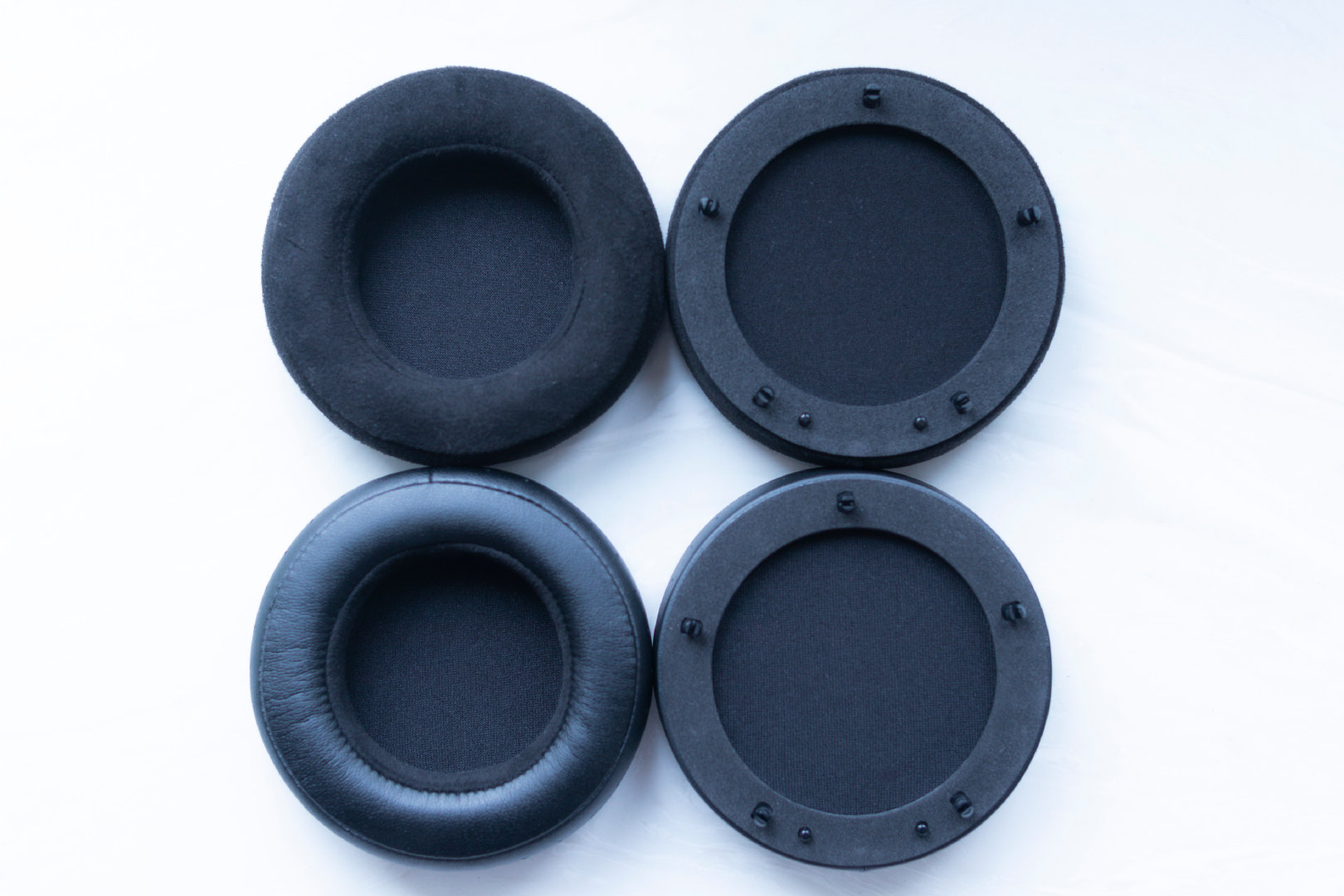

FT3附送两幅耳罩,材质分别为麂皮绒与蛋白皮,玩过大耳的小伙伴,应该都有换耳罩来改变声音的经验。

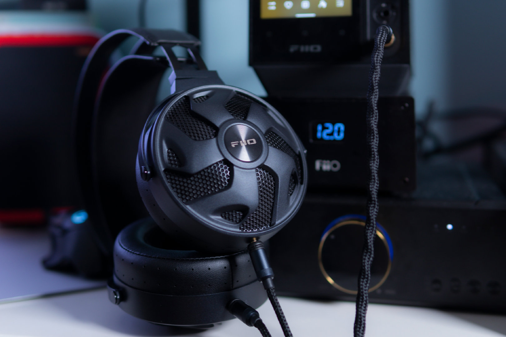

在飞傲产品系里,挑选与FT3搭配的器材是件繁琐的事,毕竟飞傲旗下的产品线很丰富,涵盖了很多类型的HiFi器材,播放器里可以选当家花旦M15S或者试音神器M11 Plus,跨界器材可以选择大耳好搭档M17或者高性价比Q7,台机范围内可选择入门小金刚K7或全能好手K9Pro,最后别忘了还有飞傲HiFi桌搭的核心部件——R7。你看,只在飞傲自家产品线里,就有很多器材可以与FT3进行搭配组合。
我这次用随身与台机两个层面的器材来与FT3进行搭配,随身部分选择的是M11S与Q7,台机选取R7与K9 Pro(K7友情出镜)。

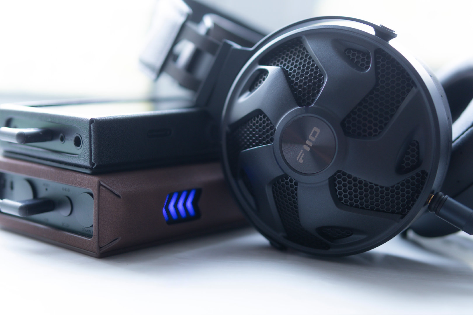

随身+FT3

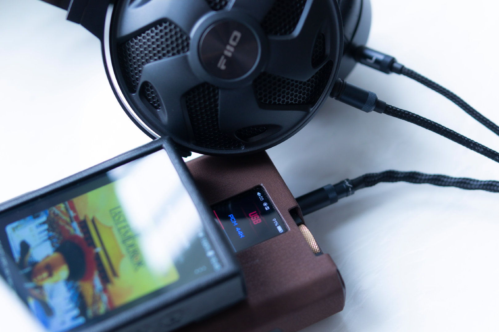

​M11S是一款性价比极高的进阶播放器,而且平衡端的声音很能打。我把M11S调到高增益,用它的平衡端来驱动FT3,可感受到这套组合的人声的线条感很足,位置略靠后一些,声场不是很开阔,M11S并不能将FT3的声音驱动到理想状态,但声音不是那种很孱弱的类型,如果把增大输出声压,即使在驱动力不足的状态下,FT3依旧可以是较为“健康”的声音类型。
换手机蓝牙连接Q7来搭配FT3,打开Q7的大耳模式,在前端驱动力相对充足时,我们可以感受到FT3的声音变得饱满了一些,包围感上了一个台阶。在推力增大时,FT3的低频量感随之变多,弹性也增强了。但整个瞬态表现上还是有些欠缺,不够畅快。
我用M11S通过USB连接Q7,驱动FT3,声音有一定提升。这是我比较推荐的随身捆绑玩法,能更好地开发出Q7与FT3的潜力。如果单从随身器材的层面来讲,M11S+Q7的组合可以开发出FT3的绝大部分潜力了,这套组合的声音饱满有力,但这部分音质的提升,是以牺牲便携性换来的。
​如果用驱动力较为充沛的随身器材来搭配FT3,可以听一些人声,听器乐会让人觉得音色不够饱满。如想用Q7来驱动FT3,建议给Q7配上PL50线性电源,声音的纯净度会更好。

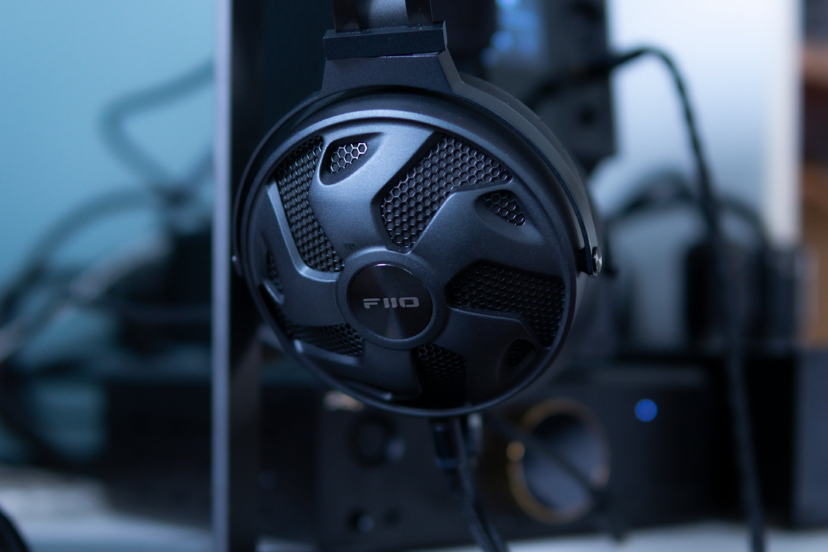

作为飞傲HiFi桌搭中心部分的组件,R7具有很强的可玩性,且声音稳定自然(打破界限——飞傲R7桌面高清数播解码耳放一体机)。我日常使用R7时,会为它配上PL50线性电源,配备了较好电源的R7在声音的信息量与动态上有明显提升。R7+FT3的组合很可能会成为很多刚入坑烧友们购入器材的首选。这套组合在声音的稳定性上有着不错的表现,扎实耐听,细节丰富,基本可以展现出FT3的原本声音框架。我不建议用R7超级大耳模式来驱动FT3,声音细微处略显毛躁,牺牲了一些耐听度。
​我选用K7或K9Pro来驱动FT3,是有一点小心思的。K7是我比较喜欢的一个小器材,很适合放在桌面上来使用。当我用K7驱动FT3时,这套组合的整体声音表现还算及格,该呈现的音乐细节没有缺失,听一些泛流行乐时还能感受到一些“毛茸茸”的感觉,让人觉得声音很温暖。驱动力足够的情况下,FT3的低频表现会上一个台阶,如果你想着重开发FT3的低频,可以考虑用K7与FT3进行搭配。
换K9Pro驱动FT3,可以明显感受到FT3的声音变得“冷静”了一些,声场更为开阔,器乐间的距离更容易让人感知,器乐的结像大了一些,瞬态更为畅快。这套组合适合听一些小编制与古典乐。
