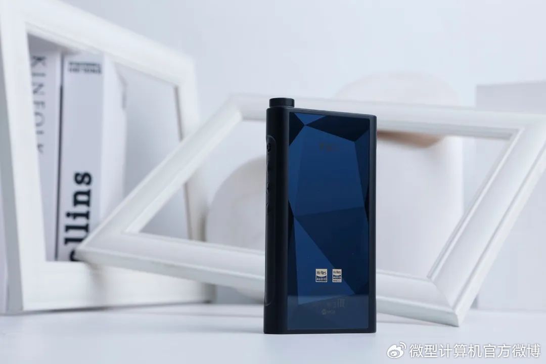

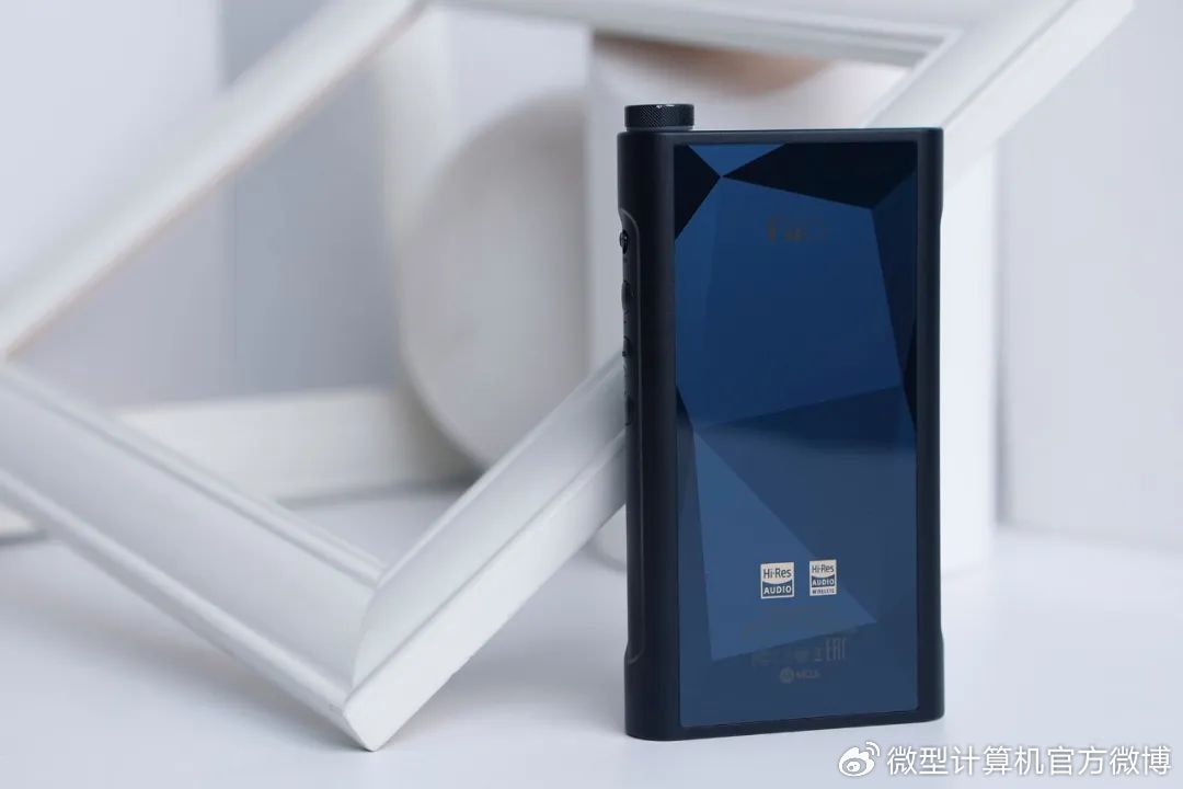

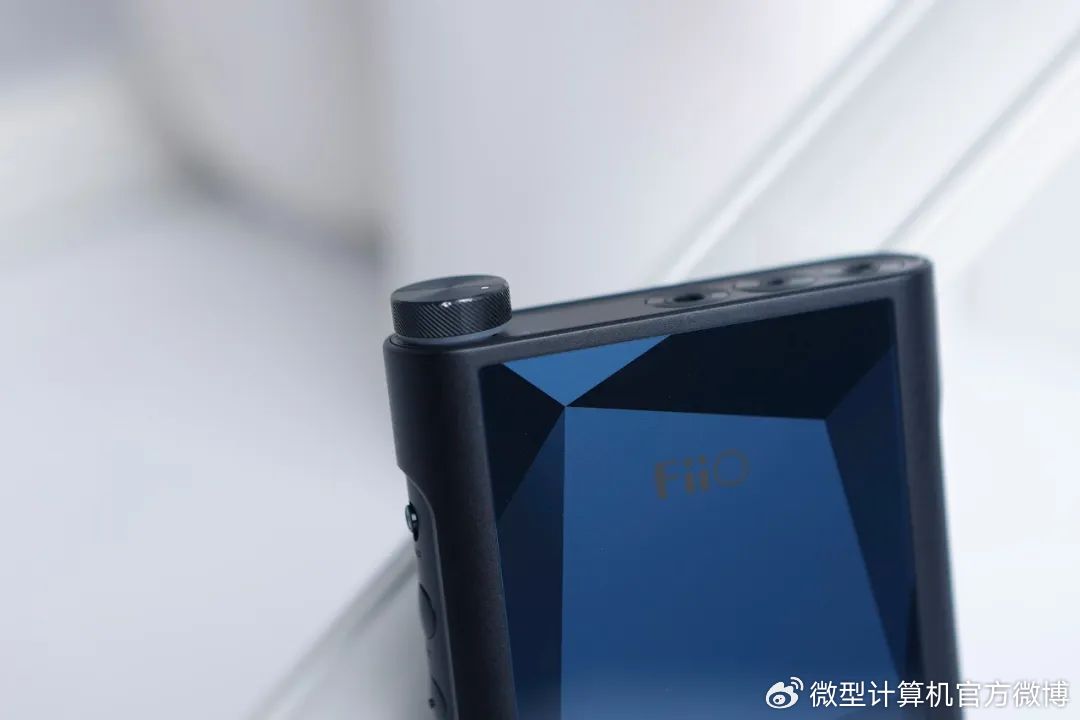

倒是背部改用类钻石切割纹理的面板,在光洁平滑的表面带来了立体璀璨的视觉观感,非常漂亮。即使它在飞傲的不少产品上都应用,但我一直对此“百看不厌”。Hi-Res Audio 和Hi-Res Audio Wireless双认证标识也是很好的装饰。以金属材质为主的机身材质加上内部扎实用料,M15S约310g的重量拿在手里有旗舰机应有的分量。机身各个面本身及它们之间的过渡都体现出“弧”的设计概念,因此握持手感是很温润细腻的,同时左右两侧内凹的设计让M15S更好握持。
M15S相比M15在三围尺寸上仅有毫米级的增加,重量也仅“增重”30多克,但该升级的硬件却不含糊。屏幕变大到5.5英寸,使得M15S正面屏占比看起来更大,除了底边稍宽,其他三边已经很窄了,加上基于Android 10深度定制的系统,使用时正面看起来很接近手机。

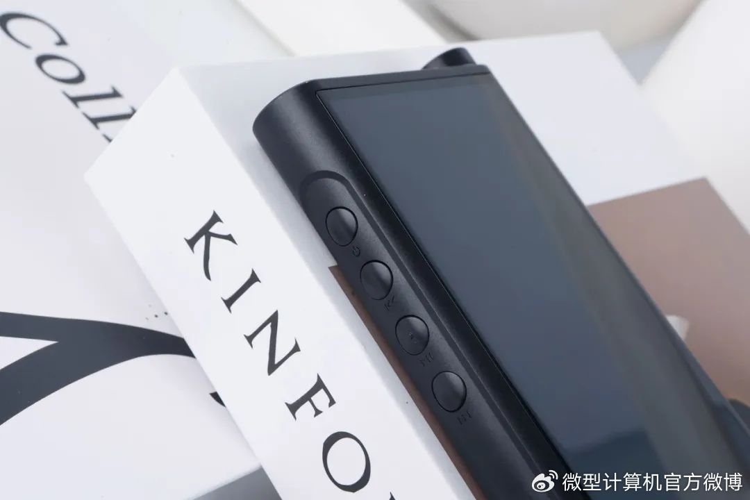

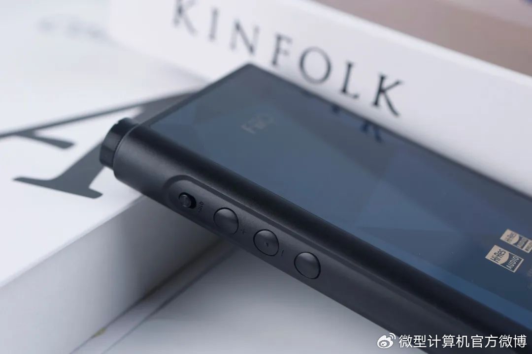

机身两侧采用了内凹的设计,按键均匀分布在里面。M15S的整体机身框架采用金属材质,由于采用了一体切割工艺,两侧内凹处没有接缝,整体感强,工艺与质感都很棒。左侧包括电源开关和另外三个播放控制键,右侧则有Hold滑动开关、音量加减以及多功能键,从下往上数第二个按键皆有方便定位的小凸点,细节考虑周到。

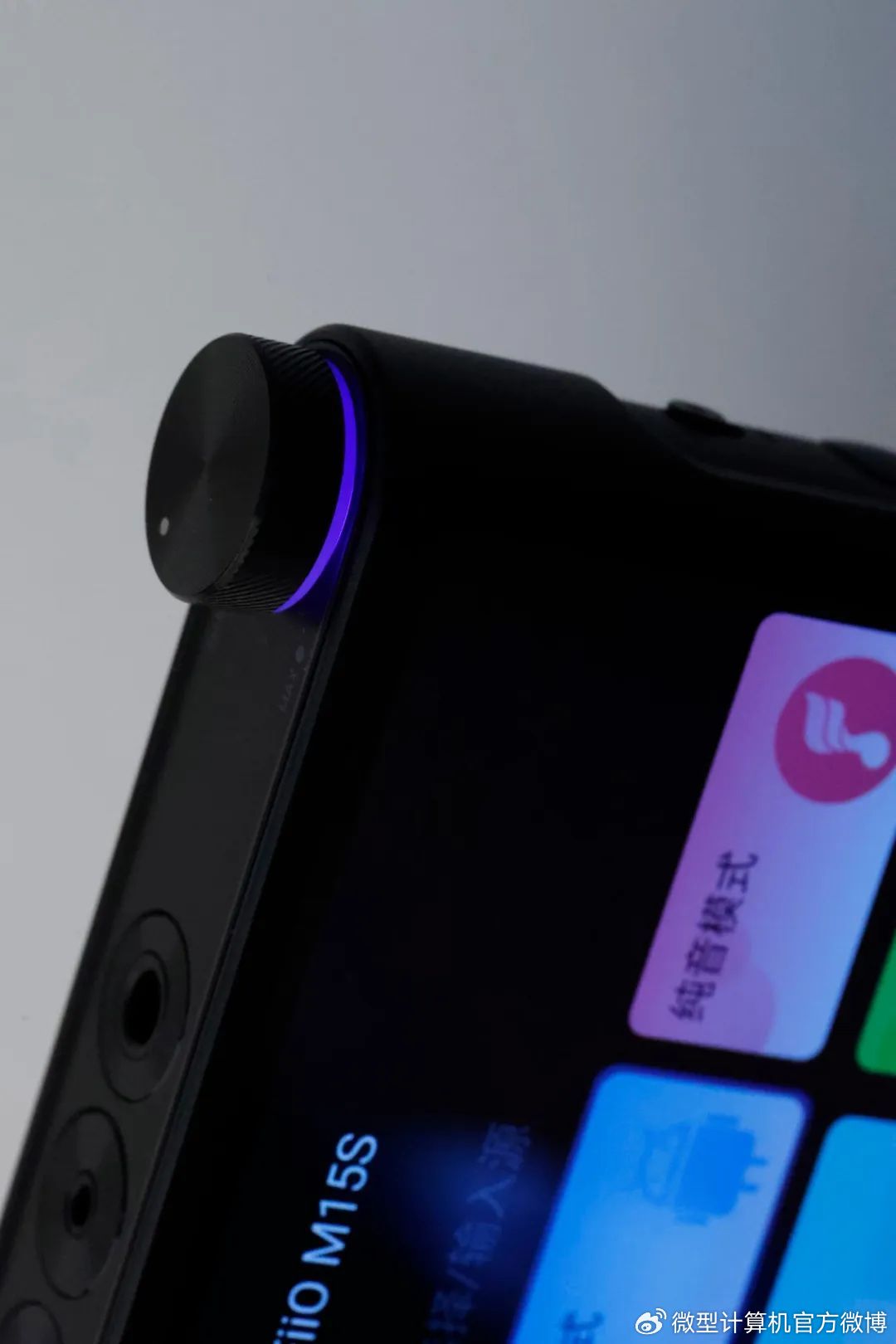

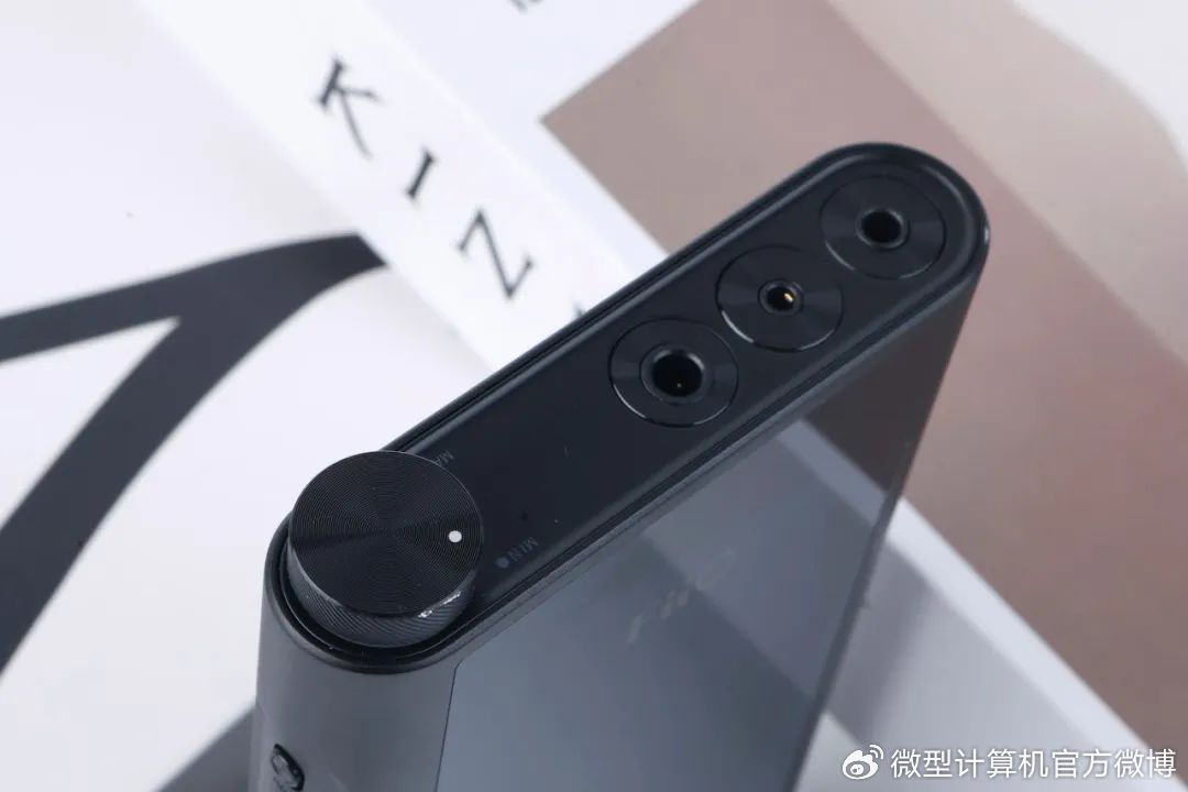

机身顶部的模拟电位器旋钮改到了靠右位置。也许你已经注意到了,M15S既有模拟电位器旋钮,又有控制音量的按键。没错,它采用了双音量调节模式,不过它们并不能同时工作,用户可以在系统的“设置”-“通用”-“音量调节模式”选择自己更习惯的音量调节方式。它具备120级的精准音量调节,实际使用下来我更喜欢通过旋钮进行调节。M15S的旋钮经过ADC曲线重构,能解决传统模拟电位器偏音问题,大可放心使用。
模拟电位器旋钮下有一圈灯带,用户可以在系统中自定义设置它的亮度、工作状态、颜色等联动显示:比如将亮度设置为跟随音量的调节而变亮或变暗;工作状态下灯光常亮,充电状态下使用呼吸效果;颜色跟随音频编码进行变化。它的光效与亮度恰到好处,既能很好地展示当下播放器的状态,也能形成很好的修饰效果。
M15S的输出接口依旧是“全家桶”的配置——2.5mm平衡、3.5mm单端和4.4mm平衡接口,其中3.5mm接口是耳机/线路/同轴输出复用。4.4mm接口也兼顾耳机与线路输出。相比M15接口上抢眼的金色同心圆修饰,M15S改用黑色,带来了更统一的视觉效果。

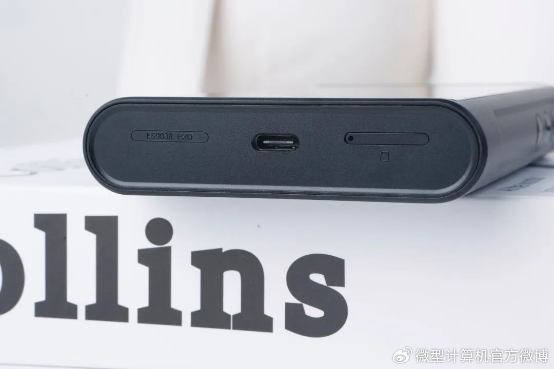

底部的双向USB-C 3.0接口承担着播放器充电、数据传输、USB DAC、USB Audio等功能。USB接口旁边的Micro SD扩展卡槽,采用和手机相同的卡托设计,照顾到机身整体性,最大可以支持2TB存储卡的扩展,它自带的存储空间为64GB。

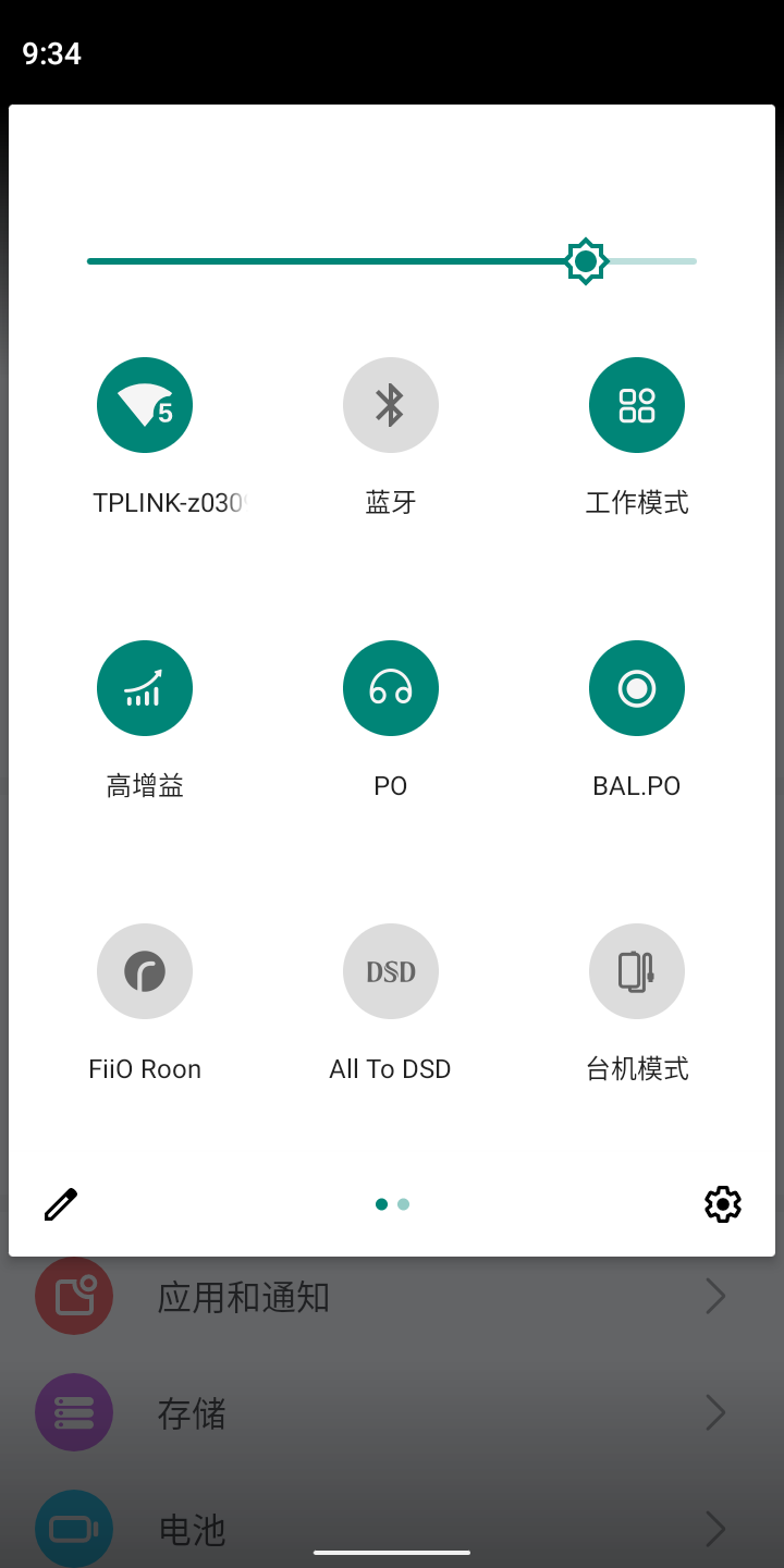

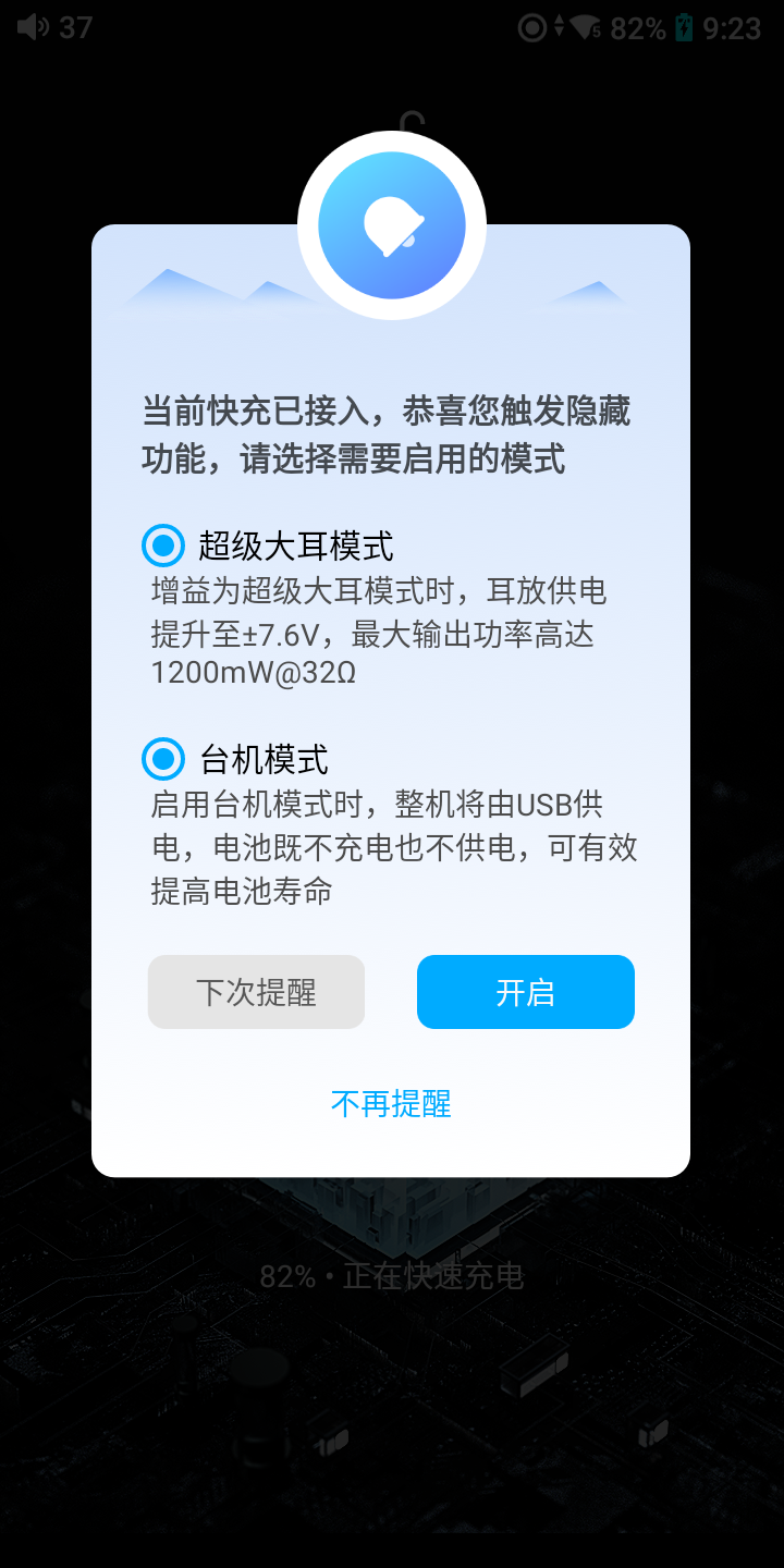

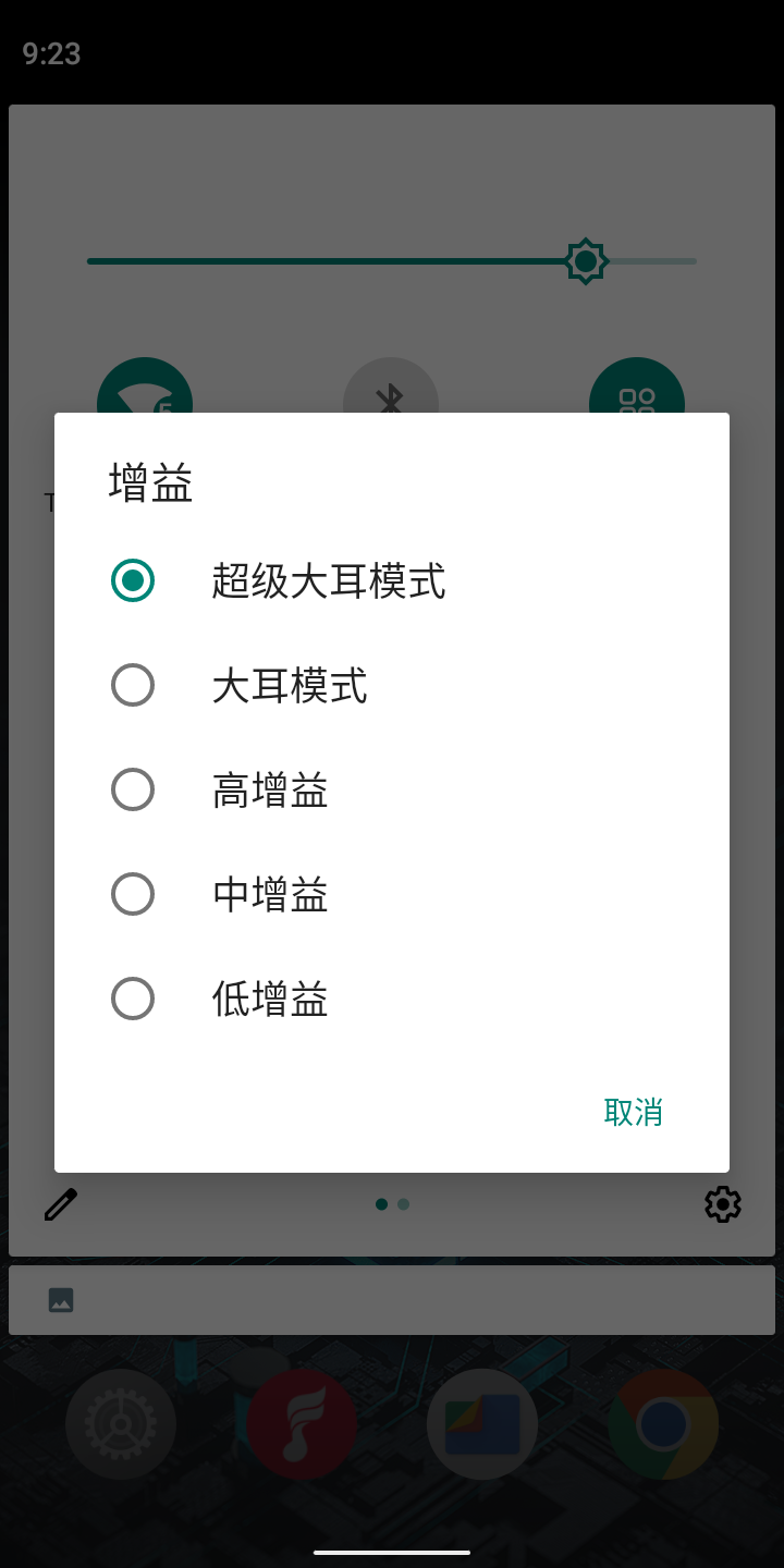

我们一开始便提到,M15S应用了M17、Q7上的双供电模式,也就是说它在日常使用时可以依靠内置的6200mAh电池供电,在需要的时候则可以脱离电池,依靠外部供电工作,这个“需要的时候”便是台机模式。M15S的台机模式由USB供电,电池既不充电也不供电,可以有效提高电池寿命。M15S没有采用M17上的DC接口,而是借助USB-C支持的QC3.0+PD快充协议,通过飞傲“DC辅助供电系统”,实现了自动识别快充并开启辅助供电,此时它的供电提升26.67%,功率提升达到21.21%。我用手机的快充适配器通过USB线接入M15S,它会自动弹出提示框,用户可以选择超级大耳模式与台机模式。
超级大耳模式是USB供电下的“隐藏模式”。在通过电池供电时,用户在M15S上可选的增益只有四档:低、中、高和大耳。只有在USB供电接入后,才能激活超级大耳模式,此时平衡接口下不失真可持续输出功率可达每声道1200mW,能够更好地推动玩家手中的各种大耳机。

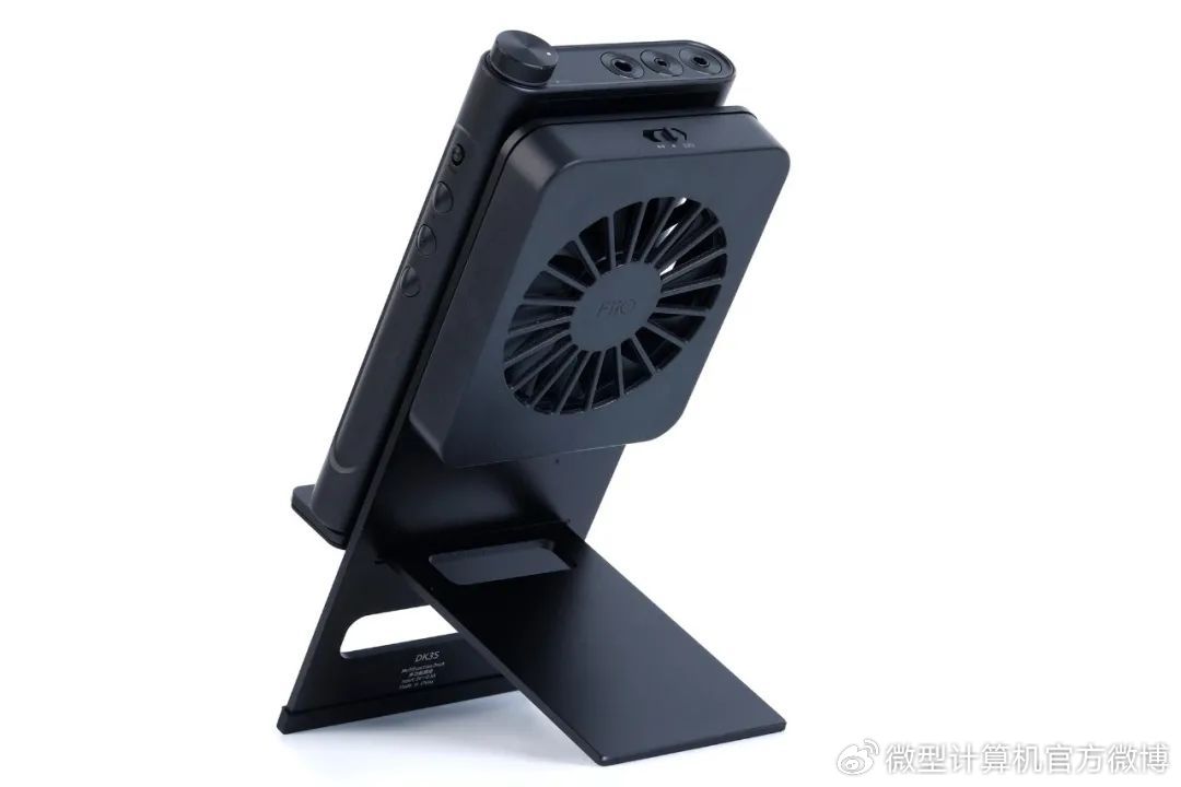

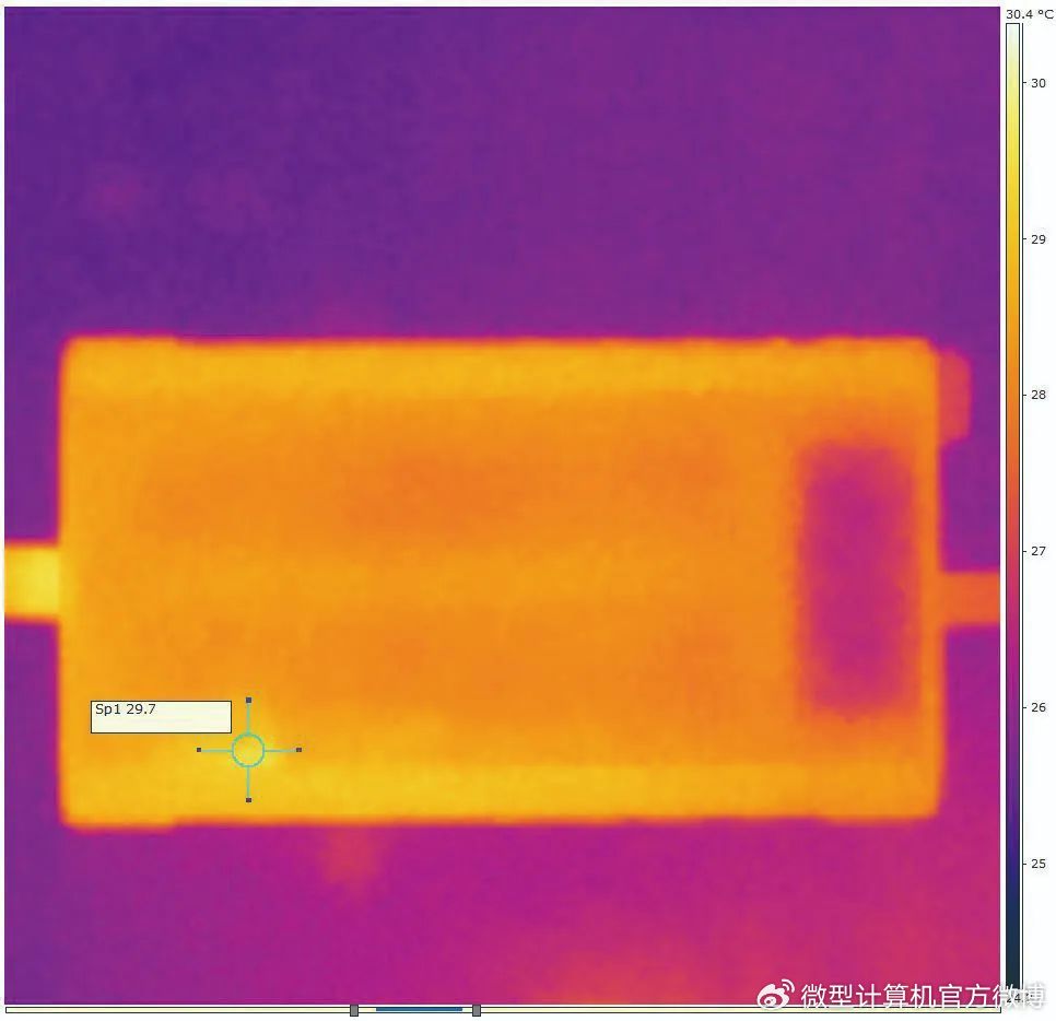

既然名为“台机”,加上可以通过外接电源供电,M15S上的散热变得更加重要。飞傲在这部分双管齐下,一方面在内部采用独立不锈钢电池仓,能够迅速传导电池热量,并配合独立金属罩屏蔽,石墨烯材料、高导热系数的导热硅胶覆盖发热量大的元器件,扩大散热面积。另一方面在外部标配了DK3S散热底座,让M15S即便运行在台机模式和超级大耳模式下,也不用担心散热的问题。

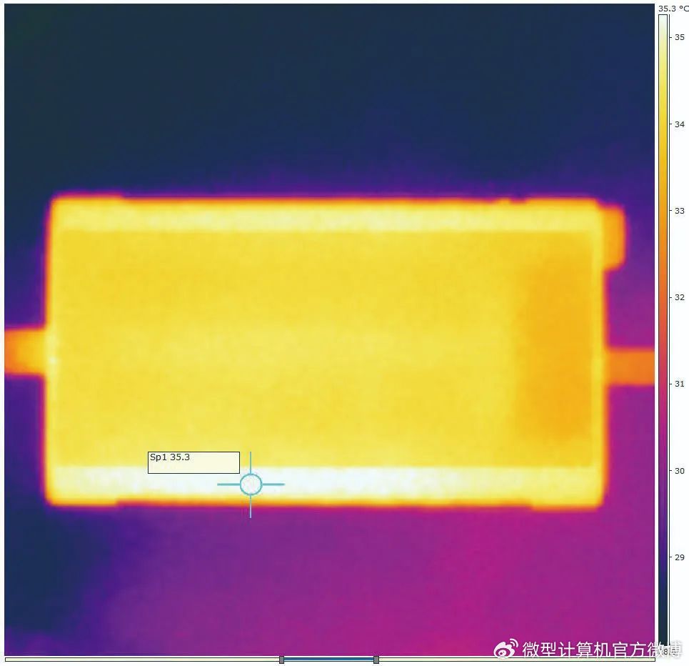

▲没有散热底座时M15S连续播放音乐半小时背部的发热情况
▲搭配风扇开启高转速的DK3S底座,M15S连续播放音乐半小时背部的发热情况。
口说无凭,我们特别考察了一下M15S搭配DK3S底座的散热表现。在室温26℃,M15S外接USB线、靠外部供电的情况下,开启超级大耳模式和台机模式,音量60,4.4mm平衡接口连接耳机,安卓模式、息屏状态下连续播放音乐半小时,用热成像仪观察播放器背部和正面的温度。在没有散热底座的情况下,M15S背部温度最高达到35.3℃,温度较高的区域位于左侧边框处,但绝对温度其实不算高,实际触摸也仅感觉温热。此时正面温度最高34.2℃,温度较高区域位于屏幕中心点靠左。将M15S放到DK3S底座上,将开启散热风扇高转速模式,其余条件相同运行半小时后,M15S背部的最高温度仅29.7℃,正面最高温度28.3℃,散热表现出色。(需要说明的是,两张热成像图Y轴的最大最小温度并不一致,因为如果设置成一样,在搭配底座使用时的热成像图几乎黑成一团,这是由于两个状态下的温差较大所致,所以请以文字描述的温度为准。)
我们还用噪音仪测了一下DK3S底座风扇两档转速的噪音。噪音仪距离风扇15cm左右,低转速模式下测得结果为47dB左右,高转速模式下则提升至55dB左右。就用户的实际感受来说,低转速模式不会让人注意到它的存在,而高转速下噪音很明显。考虑到前面发热测试的结果,我们建议用户在一般情况下用低转速模式即可。
