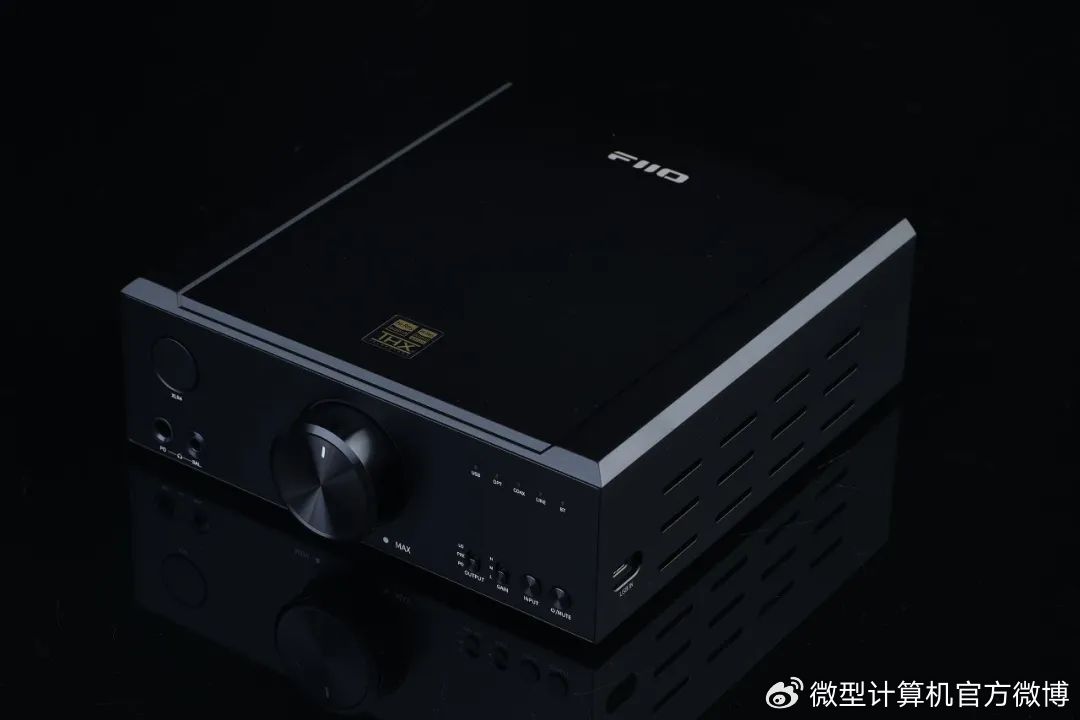

外观找不同?看看接口就清楚

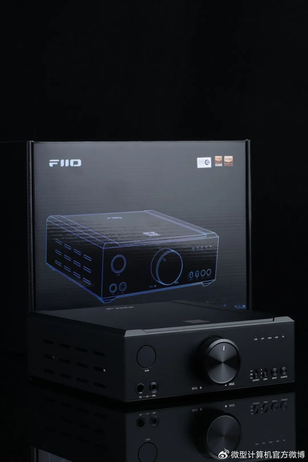

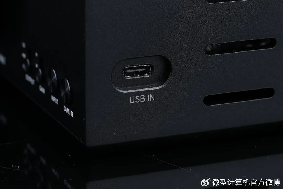

既然重点在于换“芯”,那么K9 AKM版的设计与此前的K9 ESS版自然没有区别。不论是200mm×224.5mm×72mm的三围尺寸,还是约2660g的重量,两者保持一致。但这并不意味着从外在没办法分清两者,飞傲在K9 AKM版上新增了一个USB-C接口,位于机身一侧,同时保留了K9 ESS版上位于背后一个USB-B接口。别看只增加了一个小小的接口,USB-C的引入可以很大程度上拓展K9 AKM版外接设备的范围,像手机、播放器等用户常用的便携播放设备,都能更方便地与K9 AKM版通过USB-C接口直连。可说是“小升级,作用大”。
还是简单说说K9 AKM版的外观设计。作为从“老大哥”K9 Pro上延续下来的设计,K9 AKM版保持了台式解码耳放经典的方正造型,一体化拉伸与CNC工艺结合的全铝合金机身,在充满金属质感的同时,也具备足够的强度和稳定性,有助减少工作时的共振。顶部略有下沉的设计,配合直线条的机身棱角,营造出丰富的视觉层次,充满了金属的硬朗气质。

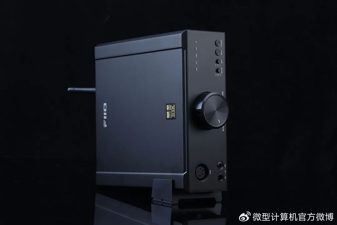

除了如常规台式解码耳放那样横卧放置之外,K9 AKM版的附件中还有一个竖放底座,用户可以根据需要将其竖放,能更好地节省桌面空间占用。同时,竖放时机身与桌面接触或靠近的面积更小,相信也会有更好的散热效果。

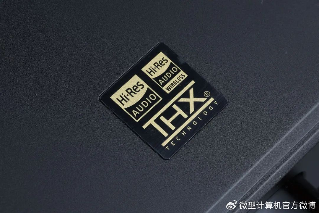

K9 AKM版两侧有大量规整的长条形散热孔,能为内部众多的元器件以及线性变压器提供良好的散热环境。机身顶部靠前中央位置有THX认证Logo以及“Hi-Res AUDIO”“Hi-Res AUDIO WIRELESS”两个小金标,特别是后者,不但意味着K9 AKM版支持蓝牙输入,还代表其有着高音质的无线音乐传输能力。

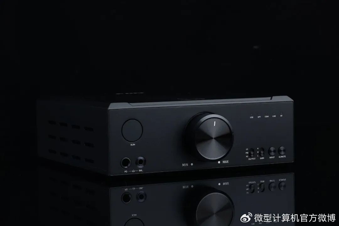

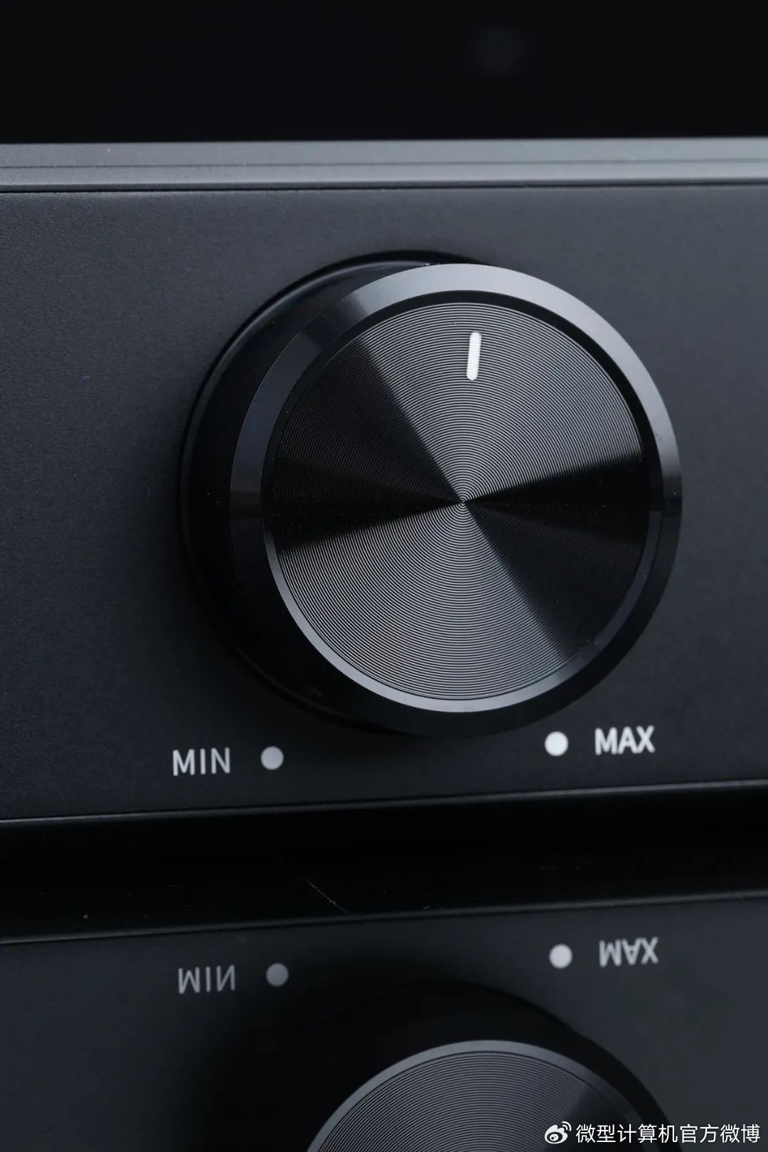

前后面板囊括了K9 AKM版丰富的功能与输入输出接口。正面中央位置硕大的金属旋钮是我们熟悉的元素。经过ADC曲线重构,它具备120级音量精细调节,既可避免了左右声道的偏音和噪音,还能带给用户更精准、顺滑的调音体验。音量旋钮的实操手感不错,无刻度感,阻尼足够,很丝滑。旋扭周围有一圈隐藏的RGB指示灯,通过不同颜色代表不同的采样率或蓝牙编码格式。

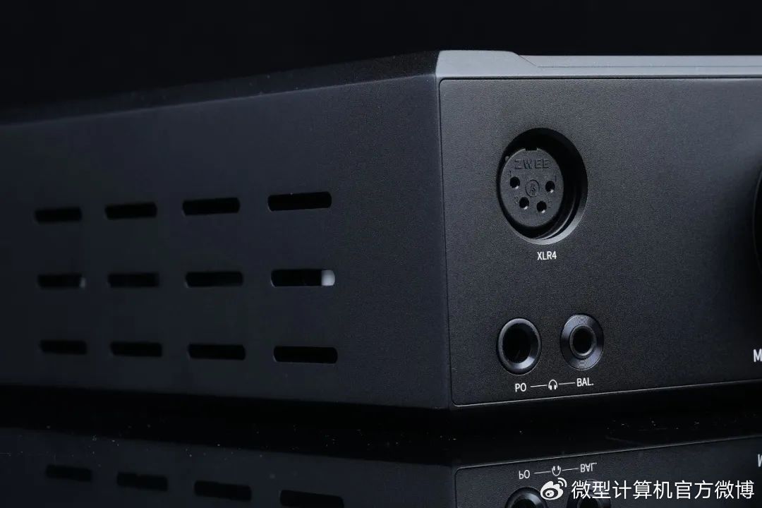

旋钮一侧为输出接口区,包括了6.35mm单端、4.4mm平衡和XLR-4平衡输出接口,附件中还提供了6.35mm转3.5mm转接头方便用户连接耳机。

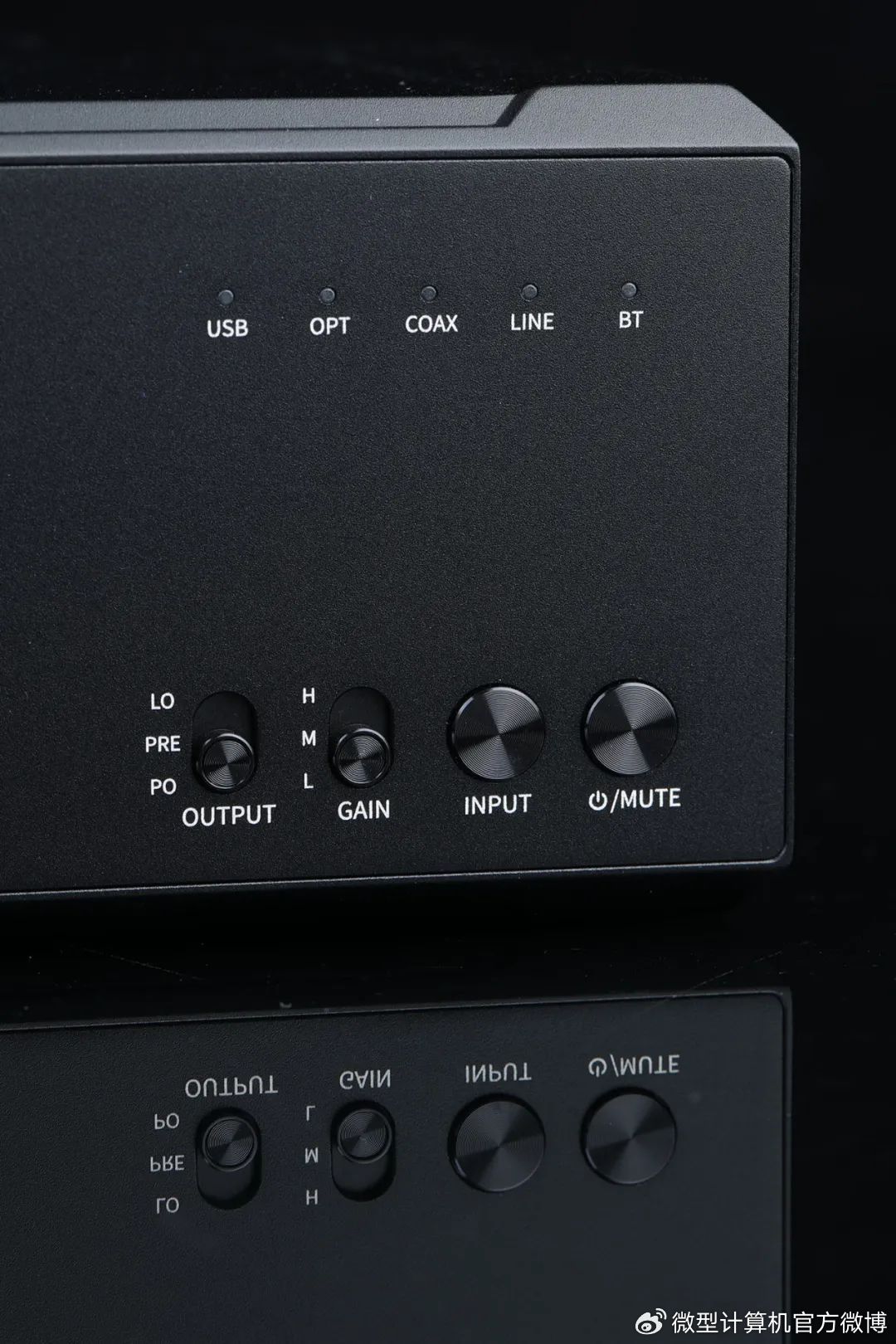

另一边各有两个开关和两个按钮,其中两个开关分别控制LO/PRE/PO三种输出模式和高、中、低三档硬件增益,两个按钮则是输入选择按钮和多功能键。它们上方有5颗输入信号灯,对应USB输入/光纤/同轴/LINE/蓝牙。当用户按下输入选择按钮,它就会在这5种输入模式间切换,并通过当下亮起的信号灯来了解K9 AKM版所处的输入模式,整个逻辑很清晰,切换起来够方便。

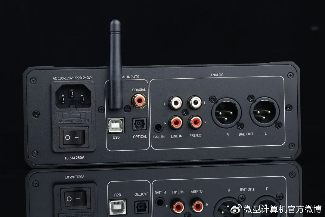

K9 AKM版后面板的接口更加丰富,包括了同轴输入、光纤输入、USB-B输入、4.4mm平衡输入、RCA输入和XLR平衡输出。背部还有一根可调节角度的蓝牙天线,K9 AKM版内置了高通QCC5124蓝牙芯片,其基于蓝牙5.1版本,能够支持LDAC/aptX Adaptive/aptX HD/aptX/aptX LL/AAC/SBC在内的丰富蓝牙编码格式。不难看出,K9 AKM版具备的丰富输入/输出接口以及蓝牙功能,可以很好地覆盖播放器、手机、PC在内的常见音源,以及搭配各种耳机、音箱。

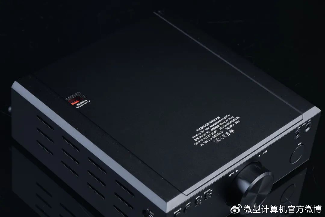

▲机身底部的电压选择开关,用户可根据当地电压进行切换。
值得一提的是,上面提到的三种输出模式,其中LO仅后面板RCA+XLR模拟接口有输出,为设计最大幅度输出,不受音量旋钮调节;PRE也是仅后面板RCA+XLR模拟接口有输出,不同之处在于输出幅度受音量旋钮可调;PO仅前面板耳机接口有输出,并受音量旋钮控制。

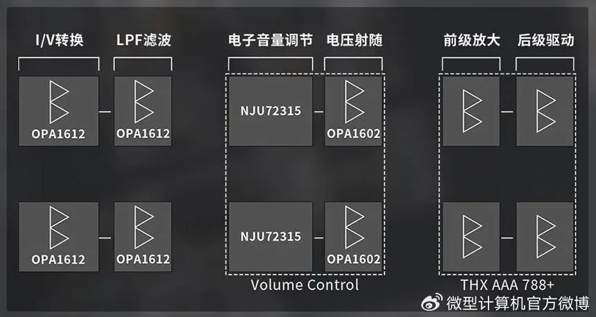

六级音频架构和低噪声线性电源+隔离型数字电源双供电得以延续。前者通过I/V转换、LPF滤波、电子音量调节、电压射随、前级放大以及后级驱动,实现了六级音频处理,有利于呈现更接近真实的音频还原。后者一方面将线性变压器内置在机身中,并搭配4颗4700μF大容量电容,为模拟部分提供干净充沛的供电;另一方面在数字部分采用隔离型变压器,与模拟部分物理分割,避免互相干扰,实现更加纯净、稳定的供电。同时K9 AKM版还在音频电路上采用了多级稳压滤波,根据模拟信号处理流程采用分级供电,每级均采用低噪声LDO进行稳压。

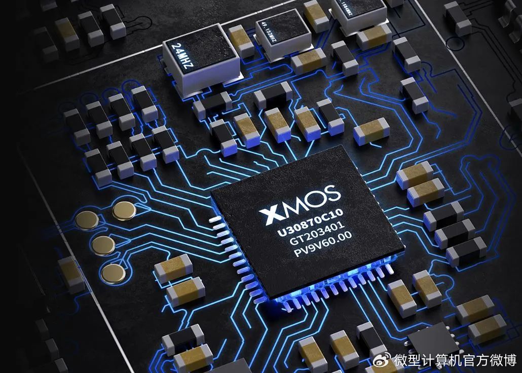

USB解码芯片依旧为XMOS XUF 208,采用双时钟管理技术,轻松应对高规格解码,其最高支持768kHz/32bit的PCM解码及DSD512。K9 AKM版也兼容UAC 1.0/UAC 2.0,对于无法安装驱动的设备,比如PS5、Switch等游戏机,切换到UAC 1.0模式便可实现即插即用。

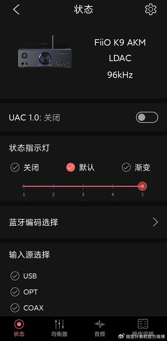

虽然常用的操作我们都可以通过K9 AKM版上的旋钮、按钮完成,但要实现更具个性化的设置以及更多样的声音玩法,还是建议大家在手机上安装FiiO Control App,并通过手机蓝牙与K9 AKM版连接。用户除了可以在App首页对UAC模式、状态指示灯显示效果/亮度高低/是否关闭、蓝牙编码选择以及输出源选择进行更直观地设置外,还可以在EQ、滤波器、声道平衡度等自定义功能中对声音进行个性化调节。
其中K9 AKM版预设了包括爵士、流行、摇滚、舞曲等在内共7种主流音乐的调音风格,对于更专业玩家来说,还可以通过3个可自定义的PEQ(参数均衡器),进行更为精细的调节,以达到更符合自身听音偏好的声音。需要说明的是,EQ功能只有在蓝牙解码时才有效。
