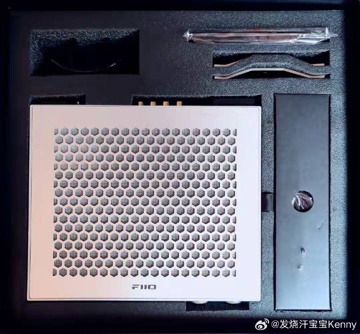

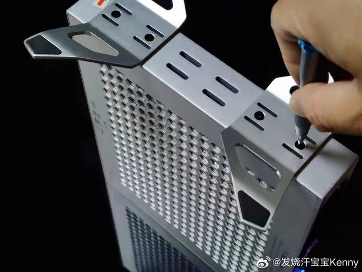

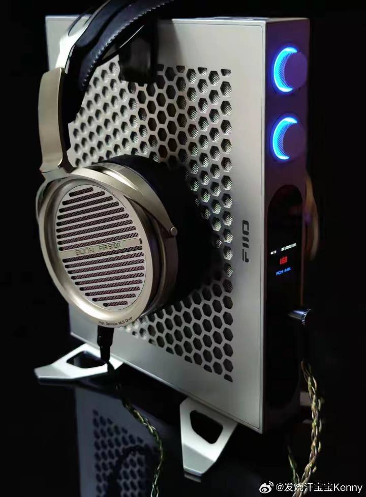

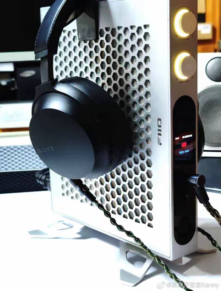

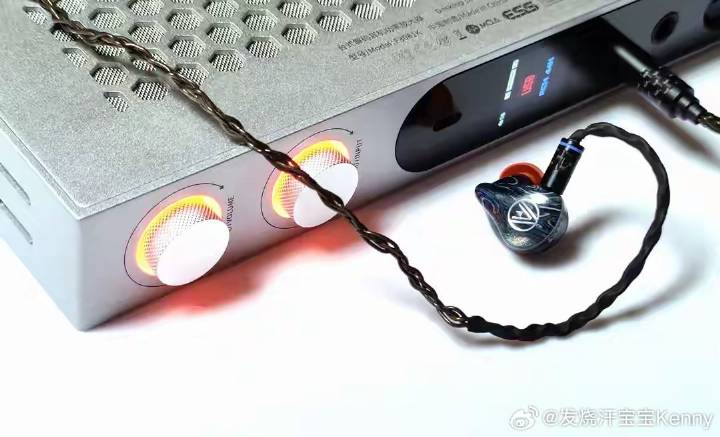

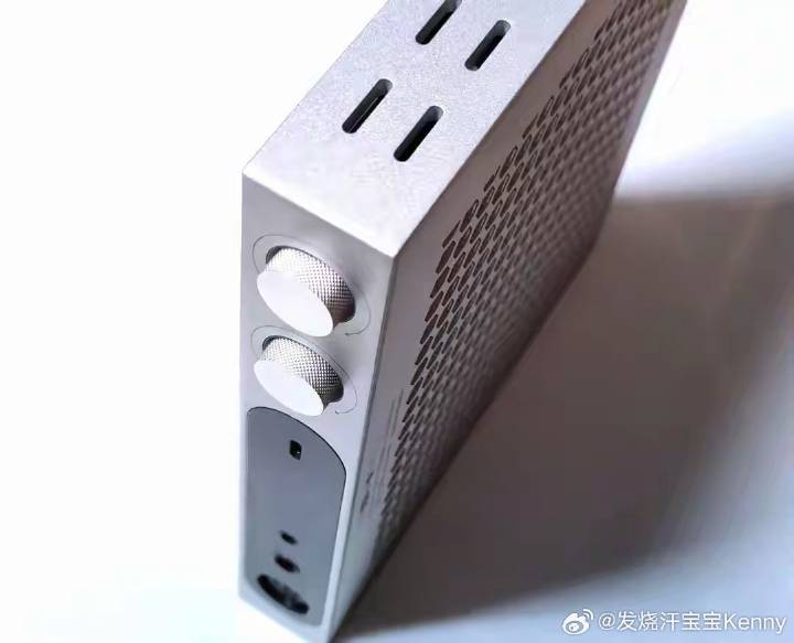

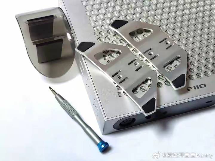

1. 正如飞傲始终选择极简主义的略带未来风的现代设计作为研发标杆一样,多轴CNC铝合金压铸防震一体金属机身的K19更薄,我敢断言这是我迄今为止评测过的最薄的旗舰解码耳放台机,薄得甚至你会怀疑它是否能够提供足够的电源动力给设备以充沛的功率输出,对于这点烧友根本无需担心,K19内置了新一代40W低噪声、高效率、长寿命的工业和仪表级电源,支持超宽输入电压和工作温度范围,并采用数模分开供电和模拟分级供电,它还配置有外部DC电源接口,可搭配更高性能的线性电源体验不同的声音表现。尽管纤薄,但不轻飘,我们可以通过按压或轻敲机身金属表面可以感知出毫无变形和空洞的质感,因为K19全新的隔离分仓造型设计和压铸一体打磨工艺使得厚度大减的同时保证了整机的稳固。如您所见,尽管K19支持横竖摆放两种模式,但显然机内标配漂亮的两个时尚设计的铝合金科技风满满的支架,就我个人而言,装有配套两个支架四平八稳竖放的使用场景绝对既高端帅气又节省空间,市面上能够水平或垂直使用的台机也不在少数,然而K19抢眼的造型是罕有的我推荐竖立摆放的桌面设备之一。老实说,在国内外大部分发烧厂商当中,能够在设计与外观方面最有格调的飞傲绝对算得上是其中一家,尤其它在桌面HiFi使用场景中真心动足了脑筋和挺有自己的想法的。

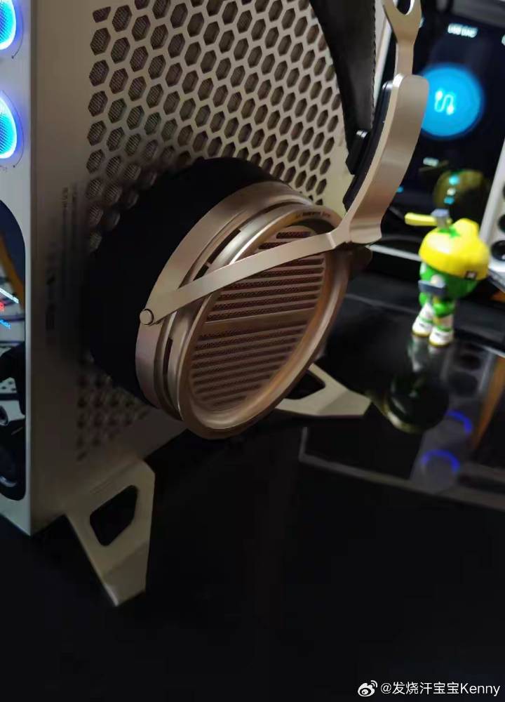

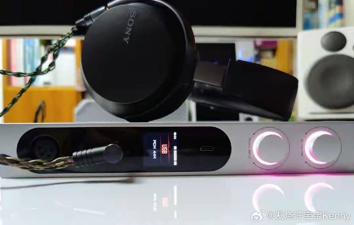

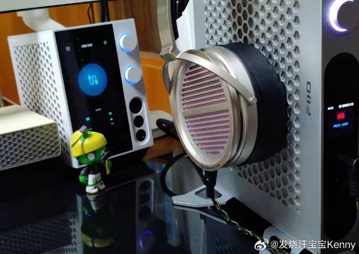

2. 人性化在K19身上随处可见,这点仅从可以多角度调节的屏幕窗口显示模式和两边都附有橡胶垫,防止划伤机身或桌面的铝合金支架底座就可以看出研发工程师对于K19这款旗舰的无微不至之处,另外还标配有可供安放头戴大耳的搁置在机身顶部狭长面的做工精致的半透明塑料支架,很明显厂商建议我们把耳机规整地摆放在架上使用它,这样做的好处既不会占用我们有限的桌面空间,又很有科学收纳的仪式感,在这边我要友情提示:在长期开机的状态下,尽量不要把耳机悬挂在这个机身顶部的塑料支架上,以免机身两侧蜂窝状的机内温度使得耳机单元或者真皮耳垫受热而影响使用寿命。

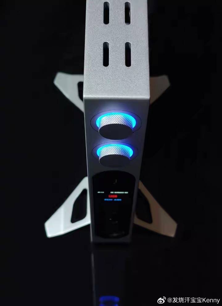

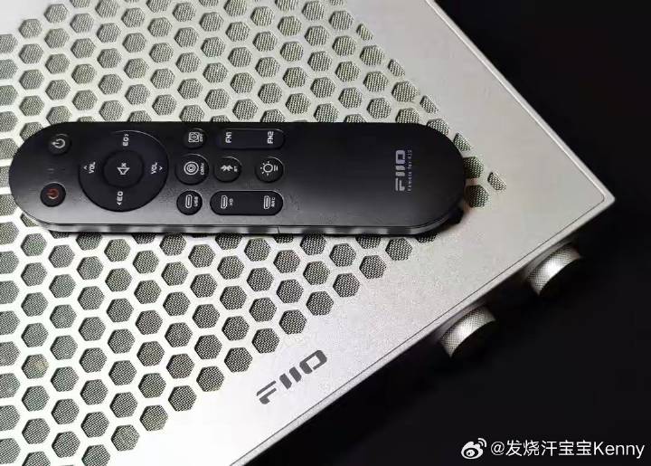

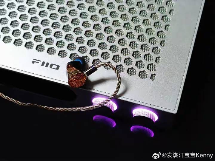

3. 而这次K19的外观确实有玩家风格,尤其是机身两侧钢网内衬的六角螺丝形开孔的蜂窝状超有机甲风的镂空铝合金面板,如此正反两面巨大面积的开孔既巧妙地规避了方正机身的单调观感,又能够有效地保证空气进出使得K19的散热得到了更有效、更快捷的控制,通过这段时间的每天超过12小时的连续使用,触摸机身表面仅有温热的手感。K19这次还贴心地标配了专用遥控器,尽管是塑料材质,但是装上电池后的手感要比我预期的要更精致甚至比友商的塑料遥控器更为高端,这点我们可以从遥控器按键上面的富有个性化的图标和字体看出其用心,当然如果能设计成与机身同色系的金属材质那就更为完美。始于K11的飞傲家族式的RGB灯效观感的确很酷炫亮眼,它提供的菜单调整方便直观,两个直径相同、外观和谐的与机身同为银色的旋钮交替调节可以解决所有的功能设置。

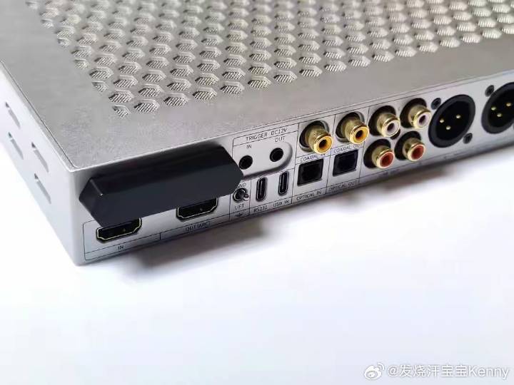

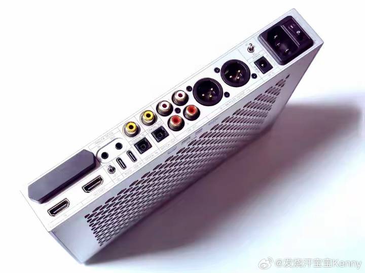

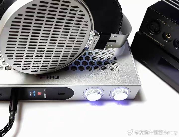

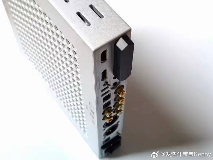

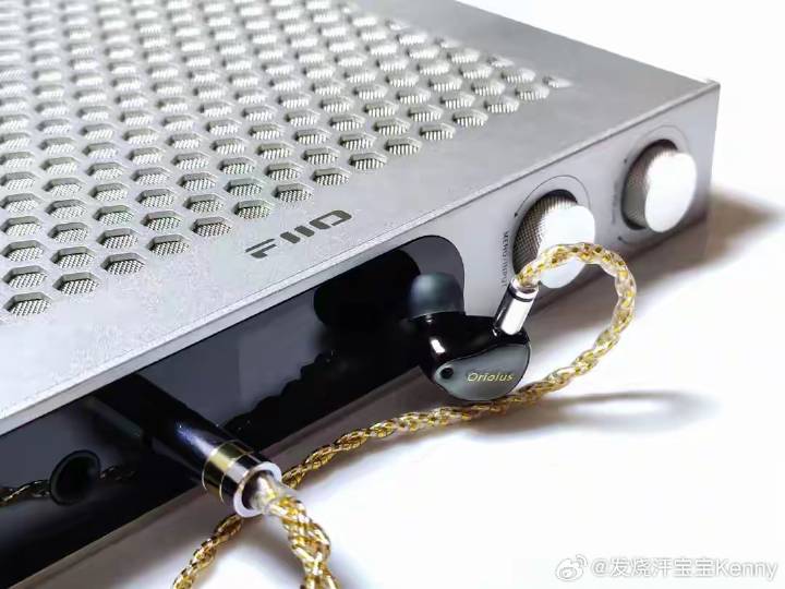

4. 再看面板和端口,我可以用简约的面板和丰富的接口来概括K19的整体设计思路,面板前脸搭载常规的4针XLR和4.4平衡输出以及6.35大耳输出,1.3英寸的彩色LCD显示屏右侧还另配有一个Type-C接口方便烧友在某些场合避开机身背部来作为音源输入。一眼背面我们很快就会意识到K19的专业性和丰富性:实用的直流/交流电源输入,并配有首次应用到飞傲台机的体验全新身临其境般HiFi视界支持HDMI 2.0/ARC音频回传功能解码接口和输出,另配有支持主动/被动双向触发的12V Trigger同步开关和减少产品间相互干扰的GND/LIFT接地开关,还有两个各自负责数字音源输入和支持专业PEQ调节的RS232的Type-C端口,其它常规的光纤、同轴、XLR输出和模拟RCA输出应有尽有,相对之前的K9系列台机,K19的接口升级更趋完美。

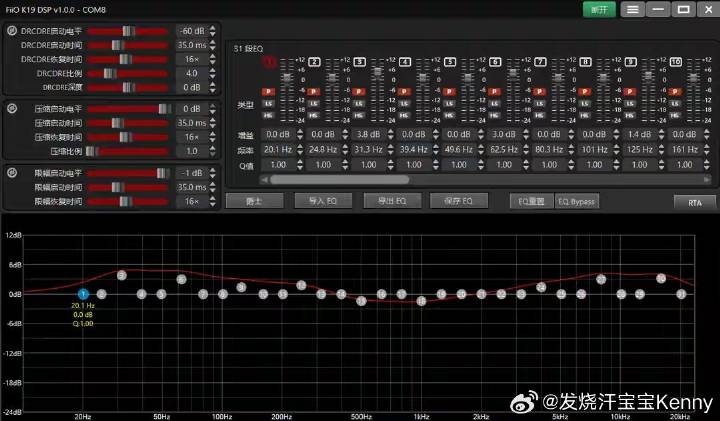

6. 与别家的解码耳放相比,K19最大的不同和特色在于内置的均衡器,说到均衡器众多烧友就会来喷我,玩HiFi的人谁去用EQ呢?而这次你们真的大错特错了,可以这样说,如果你手头有K19或者你能够体验蹭听到K19的话,我强烈建议你去仔细把玩下K19的均衡器,换言之,如果不是我预言有出入的话,日后飞傲K19就是优秀台机均衡器的代名词。因为这次的K19真心把它的内置均衡器玩深了、玩透了和玩对了!这好比在我二三十年前刚入烧的那会为何对韩国iAudio爱欧迪(Cowon的前身)随身听如此情有独钟的原因就在于它的独家Jeteffect的BBE音效。除此之外,K19更厉害的是它还支持独树一帜的DEL(Dual Engine Limiter)技术31段专业级高精度无损PEQ均衡器,实现动态压缩/增强DRCDRE、限幅器、压缩器的调节功能,PCM 44.1k-192k可以原码进行EQ处理而不经过SRC采样率变换,可以精细调节+12至-24dB的增益范围,不仅能模拟或修正耳机的频响曲线,还支持导出、导入、分享、保存你满意的自定义EQ曲线,比普通PEQ更具专业性和可玩性,当然对于大多数除了极致烧友的普通音乐爱好者来说,K19内置的七种固定EQ模式已经足够应付和涵盖几乎所有的音乐类型:爵士/摇滚/R&B/Hip-hop/流行/舞曲/古典,而有一个细节可以显现K19对于内置均衡器的专业程度,我很少看到各类均衡器会把R&B单独列为一个调音模式而内置,这对于我一个彻头彻尾的节奏蓝调烧友来说那简直是一件令人兴奋而事半功倍的福利啊!另外,K19的均衡器还能够把我们手头的耳机通过EQ调整以后更健康地、更完美地蜕变成另外一副让我们获得更满意听感的设备(就像K19的爵士或者R&B均衡器EQ可以把原先偏冷静、偏朴素的水月雨大都会转变成一款动态富有活力和低频饱满深沉的令你一耳朵惊艳的头戴大耳),尽管未必能脱胎换骨,但绝对可以称得上无损升级(对于K19的EQ在此我友情建议和实话提醒:别多玩,会上瘾!)。此处我可以负责任地同时也冒着被线材厂商血喷的危险附带多嘴一句,如果你能够让K19的均衡器服帖地伺候好现有的耳机,你在某种程度上完全没有必要再花费大几千甚至小几万去劳命伤财、费时费神地更换升级线。谈到这,我可以对于市面上我所玩过的或者根据发烧口碑来对EQ均衡器做个阶段性小结:随身播放器DAP均衡器做得最好的是乐图金菊花和爱欧迪播放器的BBE音效,便携解码耳放音效DSP均衡器做得最好的是ifi灰菠萝,台机解码耳放专业PEQ均衡器做得最好的就是飞傲K19。

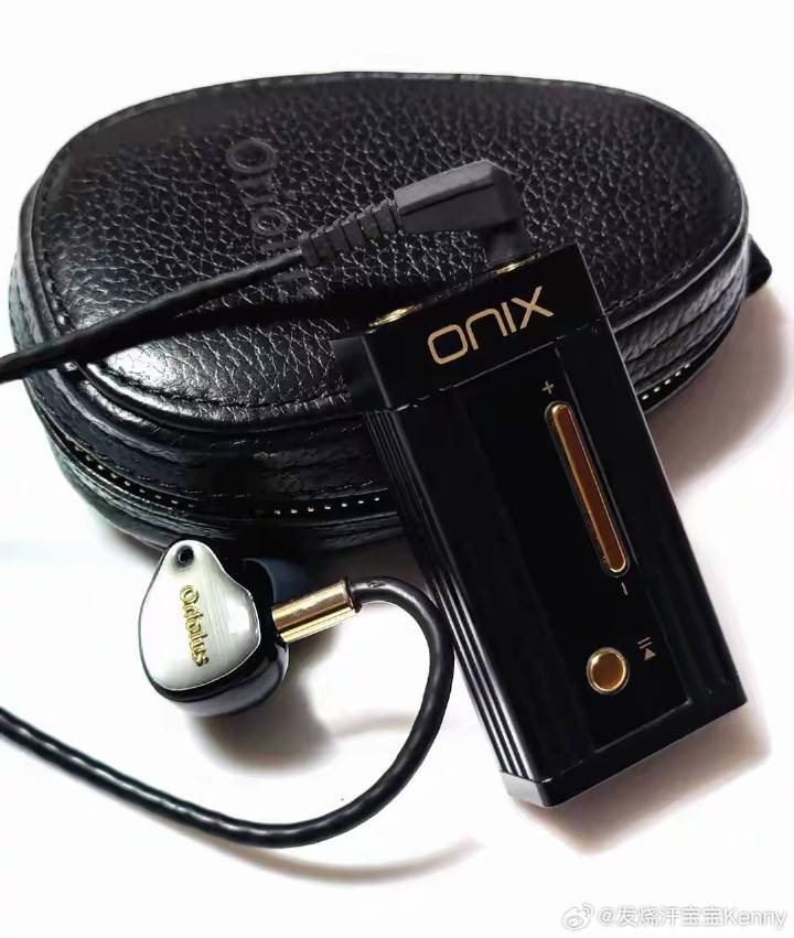

1. 飞傲K19对比欧尼士Miracle,搭配水月雨大都会,4.4平衡,选听《柏林之声3》,通过对比:播放第二首《Niccolo Pagainini-Sonata Concertata奏鸣曲》古典小编制曲目,该曲收录在《Paganini For Two-Gil Shaham, Göran Söllscher, Niccolò Paganini》人手一张的堪称“王中王”的不可多求的发烧天碟,这部作品是帕格尼尼为小提琴和吉他创作的第一首奏鸣曲,在乐曲平衡的音乐结构和两种乐器之间的相互作用配合中可以听到古典时期的影子,这首奏鸣曲的第一乐章的特点是旋律的分布相对均匀,吉他有时会模仿小提琴并轮流演奏,而不是严格地在整个乐曲中演奏伴奏部分,小提琴和吉他也进行了一些呼唤和回应,同时展示了两种乐器独特的表现力。经过AB仔细反复比对后,大都会搭配欧尼士Miracle套装的高频更为透亮纤细,小提琴的拉弦声松香味更具精致颗粒质感,吉他弹奏拨弦声更有如玉珠落盘般的清脆与欢畅;再一点,两款解码耳放一体式台机的区别在于Miracle厅堂感更具空气效应,空间残响更具立体规整形体感,这套组合的中低频较为厚实使得在高频高中频段的调音走趋势更偏向厚重些,相对而言水月雨大都会搭配更偏中下盘、更醇厚的欧尼士Miracle套装在声场表现方面略微更显宏厚,而对于这首室内乐的演绎我们拿本身调音偏那种丝滑般听音感受的水月雨大都会,搭配声底更厚重的Miracle台机更能够呈现那种有些声场宽松、有些贵族气质的小型聚会般的古典沙龙音乐,这样更容易体现意大利名琴演绎帕格尼尼小提琴技巧炫音发挥得淋漓尽致,在这方面要比水月雨搭配K19这套趋向素质流的调音风格来说,更能体现这张唱片那充满轻松、浓醇香甜的小提琴与吉他的优美合奏,细细品味犹如悠然自得地享用浓郁香醇的卡布奇诺般格外丝滑润泽,可以这样说,水月雨大都会搭配欧尼士Miracle西装套台机对于欣赏古典编织乐曲可谓强强联手的退烧神器。
2. 飞傲K19旗舰解码耳放台机(增益:超级大耳模式),搭配水月雨大都会对比索尼Z7M2,4.4平衡,选听《Elmer Bernstein-The Magnificent Seven万宝路进行曲》,通过比对:其一,这两款大耳经过一对比就能够明显感知到Z7M2尽管属于难推的家伙,而在大都会面前还是属于相对易推性较好的设备,可以这样具体描述Z7M2搭配K19音量在70的前提下大都会要升至90左右才能达到基本同等的声压等级。其二,大都会在表现古典大编制曲目所呈现的声场更大,具体分析原因在于一方面中低频段在大都会上更具线性调音特质,以提高舞台性能,呈现出大厅层面的动态余量,使得听众和表演者之间有足够的诠释空间,众所周知宽敞的调音可以容纳更大的合奏,并有利于更强表现力的音乐,并且它在x轴上将人声结像拉伸得更大,可以这样说,这种听感正好适合演绎像《万宝路进行曲》这样主题这样的大场面曲目,总体而言,大都会在还原录音中的每种乐器定位方面具有良好的实力,更具有足够的纹理,并在其椭圆形舞台上更清晰成像,如果是小型沙龙式的小编制演出或者室内录音棚混音曲目,可能会感觉有些过于延伸,所以我更喜欢提升K19均衡器EQ的低频段来填充空间,将低音乐器和歌手拉近以获得更好的亲密感。说到这里我估计有很多像我这样的索尼忠粉就要反驳说,Z7M2在聆听这首古典经典曲目的时候开篇那熟悉的大制作般的曲段声场也挺宏伟和宽泛的呀!那我就要强调的是如此也堪称巨大的声场有一大半原因是基于Z7M2充满澎湃感的低频氛围超强烘托功底的,那我就不得不要谈下这两款头戴低音表现方面的不同:用大都会聆听,我可以听到并感觉到甚至低于50Hz的隆隆声,不过听起来相对比较密集且反应灵敏,具有快速的起音和衰减,这种低音不是像Z7M2那样的强烈和具有冲击力,大都会让你确实能感觉到层次分明且精确的低音,即使在较高音量下,低音听起来也更细腻,失真得到很好的控制,并在保持三频均衡的前提下给低音呈现提供了良好的空间,换言之,低音调音具有更好的平衡性和凝聚力。换听《单依纯-下雨天Live》国语女声现场版,对于这首充满丰富低频伴奏下的女声流行表现能力方面,Z7M2在开场几声低音贝斯的饱满和弹性的确给场面的调味与渲染起到了一定装饰作用,这样给起声的高音兼具中音的单式嗓音垫定了扎实而醇厚的声底基础,相比之下大都会高频的味道就有所侧重,它在保留大量空气和令人回味的细节方面做得更好,而不会让它变得像Z7M2那样保持高低音两头翘的刺激与明显,大都会的高音听起来更生动,更具有细水长流般的穿透力,在表达原声吉他、钹和其他弦乐器伴奏部分,大都会更能强调瞬态和纹理,并且可以更清楚地让我听到呼吸细节或节拍乐器的空间残音,极高频部分听感真实又不会过于尖锐,这归功于高频段与低音和中低音的互不干扰使得高音更加突出,人声和弦乐器听起来更加开放、更具空气感,而最受益的就是在表现像单依纯这种略带伤感的准成熟女声听感更为圆润甜美。正如我刚才提及的单依纯的嗓音为何让人回味的主要原因其包含沧桑的中音气息控制能力,Z7M2的人声位置相对来说更为贴耳,但是隆隆的有些渲染的低频有时候在大音量下会掩盖些中音的细节,在这方面大都会能够让低音平滑地过渡到中低频,使所有声音都保持清晰,并允许不同频段的音符穿过同一轨道的混音,提供良好的分离和发挥各自的音色,甚至有时候会感到有一丝温暖的气息从中低频传来,通过明显地分层不同的乐器以及在中高音捕捉大量轻盈的细节来使人声更加饱满与令人轻松愉悦的色彩,由此可见大都会那强大的失真控制能力为整个频段的均衡提供了良好的空间,并增加额外的谐波和通风的纹理,以增强中频的饱和度,可以这样说,搭配K19在没有应用任何均衡的情况下,大都会非常适合流行、器乐和ACG音乐。花絮:作为一款比稍一戴久就微汗渗出的密闭感明显的Z7M2更为开放的头戴大耳大都会而言,尽管漏音更为明显,但是在炎炎夏日下佩戴大都会绝对更让你能够感受到金属大耳罩包裹下的一丝透气与清凉。

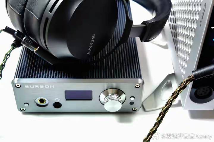

3. 飞傲K19(超级大耳模式)对比Burson Audio Playmate 2,搭配索尼Z7M2,3.5转6.35单端,选听《Sasha Sloan-Dancing With Your Ghost》,通过对比:在此说句实话,这两款台机解码耳放对于流行人声的演绎可谓实力相当,在同等声压的前提下(K19音量68左右,Playmate2音量40),都能够把女主唱温柔空灵的独特嗓音诠释得非常到位,钢琴伴奏残响不多不少使得空气氛围感十足,而这两款台机搭配偏中下盘的索尼大耳之后让高频飙音部分存在一定程度的衰减,尽管整体听感没有那么的光鲜和明亮,然而对于该曲中段以及后半段加上贝斯和吉他等器乐伴奏的高潮部分听上去是如此的扎实和醇厚。当然仔细比对,这两款台机还是有一定程度细微的差别,Playmate 2人声位置更为居中,高音区域不沉闷,有着很好的强调力,不会轻易产生干瘪和偏冷的听感;K19的人声位置相对略微后靠并在横向音场略微宽泛些,这点可以从器乐和人声在空气中停留的时间较长分辨出来,然而它不会轻易错过几乎每个音符的细节和准确度,在这方面K19对于表达人声主体的纹理更为清晰,女声的锐度更具活力,使得整个人声形体更为宽敞和轻松的听感。
4. 飞傲K19(关闭所有均衡器)对比飞傲R7,搭配奥莱尔AR5000,索尼金宝4.4平衡升级线,通过对比:首先,同为飞傲的桌面解码耳放一体机,尽管安装相同的windows驱动程序,但是在Output Device如果设置为ASIO:foo_dsd_asio的时候两台设备同时开机并同时连接PC的时候只能允许一台机子运行,也就是一台工作的时候另一台不允许同时连接电脑,否则会发生冲突而无法做到两台设备之间无缝切换,除非在播放器foobar的Output输出设备直接设置在DS:扬声器(FiiO M series)和扬声器:4-FiiO K19)可以随意切换。其次,K19由于其内置诸多发烧器件的缘故机子煲开需要一定的预热时间,经过飞傲官网的了解,看到那些成堆的松下薄膜电容、WIMA电容、ELNA SILMIC II电容和晶圆电阻等发烧级音频器件,你会不经意地发现机子进入最佳状态的时候,声音特质会变得更有力量感、更吸引人,所以在此强烈建议不要在头一两天就武断地去裁定这台设备,因为它需要一点热身的运行时间,正如一位被调教成熟的女子,K19天生所具有的那种充满能量感的动态多数与它快速而稳健的低频素质有关,听起来更有活力,如果你的耳机具备一定的素质可以传递这种能量,那么显然K19会向你展示声音的本质。它最终可以延伸得更宽,不仅限在我们的头脑中播放,而是在我触手可及的立体空间表演。我很少谈论高压供电+并联驱动全新8路THX AAA 788+的耳放架构,但我认为K19通过这2x2组并联的4路全平衡放大,使得瞬态大幅度增强,更为直接的是输出功率成倍增大,更多的电容可以存储功率,使它在某种程度上听起来形体更大,同时听起来更具感染影响力,同时听起来更全息,总而言之,K19的整体音色特征还是与同门R7存在着一定的差异,当然也具备了一些飞傲家族式的声音痕迹,诸如我们不要期望有过多的温暖的声底,当然就这点来说我们完全可以通过参数均衡器的调整来提升中频来让《李克勤、周深-不见就散》的人声加以润色和修饰,或者可以稍微衰减高频当聆听《亚历克西斯-The Way It Was》跨界钢琴曲的时候获取更为轻松的聆听效果,或者调节低频增益来提升《Muni Long-Made For Me》、《Zae France-Baby》流行节奏蓝调曲目的节奏感和氛围感,这可是R7或者K9系列无法做到的实实在在的附加功能,经过我最近一段时间的频繁使用K19特有的EQ均衡器,甚至我都一度怀疑自己是否并不喜欢这种超线性、超解析类型的声音,正如多数人所提到的那句话,每个人都喜欢“甜蜜的谎言”。总而言之,与R7相比较,K19所传递的声音能够被更好地定义,微小的音符开始以一种更为自然、非强迫的方式浮现出来,在两款价格近乎一倍的差价前提下,我不知道K19是否会在分辨率和细节检索方面是否会有一倍的提升,动态与R7相比有了很大的改进,尤其是放大器部分K19在低频段添加了更多的隆隆声、更多的底盘,甚至我们不需要搭配超硬核大耳来填充低频的力度感,与采用ES9068AS芯片的R7相比,K19在低音部分注入了更多的活力感和能量感,为声音添加更多额外的层次感,音符还原更为自然更有质感,或者说更有肉感,当谈到音乐性时,K19绝对是更好的选择。声场总会是一个富有争议的话题,我更喜欢在这个貌似自家“自相矛盾”般开放性争斗的伤口上加一点盐,当你从K19切换到R7,你会发觉解析密度有所降低,声音不再那么明显的透明和分离,整体声音特质不再那么令人印象深刻,更直观的是,由于推力有所下降而导致声音也不再强劲有力。

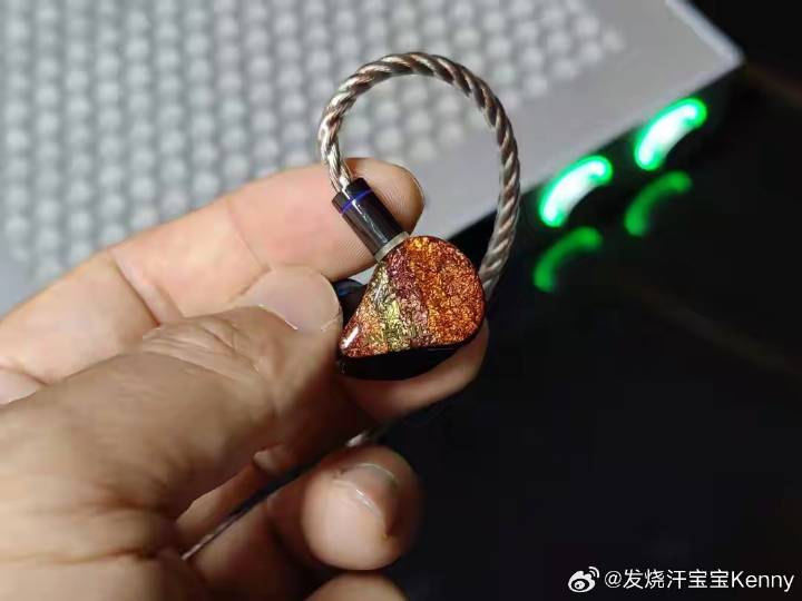

6. 正当要准备给这篇评测收尾的瞬间迸发出一个奇思异想,试着用这台算得上第一梯队的DAC推力巨无霸K19来探索灰黄鹂的潜力到底有多深,也恰好对比下欧尼士Alpha小尾巴推灰黄鹂有何差别。依旧选听这段时间测试比较频繁的《Niccolo Pagainini-Sonata Concertata奏鸣曲》能够较大程度发挥灰黄鹂优势的古典小编制试音金曲,通过简单对比:那简直是一耳朵的差别,毕竟如此悬殊的价格差距使得两款设备应该可以说貌似保时捷和小米SU7的比对,正如两款车的造型基本雷同一样,在同样搭配灰黄鹂的两套DAC中,K19在高增益下表现出自然扩展的高频响应,飞傲K19的调音在5kHz范围内表现出良好的解析密度,增强了清晰度,并增加了情感穿透力,在极高音范围做了轻柔地平滑处理,有效地防止了刺耳的嘶嘶声,同时保留了轻盈的细节,即便使用像灰黄鹂这种偏中上盘的明亮耳机,它也能为其保持良好的控制和动态,这种类似保时捷跑车般的由内而外散发出来的气质是不容易被简单复制和效仿的。换听《Poem of Chinese drums中国鼓诗》,凭借这首曲所特有的充足的动力,飞傲K19展现出干净、坚实和强劲的低音,在保证极大敏捷性的同时深沉而坚定,尽管这套搭配并未能提供有力的低音猛烈冲击力,但起音非常干净,恢复迅速,它增加了出色的感知深度,或者说多了一分沉稳。
7. 在快结束这篇评测的时候,突然想到手头有一条由Melody Sound耳机发烧店美女店主Melody友情赠送的一条4.4平衡镀金定制升级线,抱着试试看的心理给灰黄鹂换上4.4平衡线对比Aful P8原配平衡线,搭配飞傲K19旗舰台式解码耳放(高增益音量66-70),通过对比:首先如此一番操作竟然意外地发现灰黄鹂那种内凹插针母座完全和普通4.4平衡插针升级线配套使用;其次,P8在K19同等音量下声压级要大很多(灰黄鹂音量66=P8音量56);最后说说整体音色差别最大的是声场方面P8要更为延展,听感更为宽松;高音灰黄鹂更为清丽纤细,P8润泽的同时更趋于平滑;就低频而言,播放《何训田-Earth Drums》,那简直是一耳朵的差别,灰黄鹂在低音下潜和饱满度方面显得力不从心回弹速度偏快、偏紧致,而P8就要深沉和扎实很多,能够清晰地感受到敲击鼓皮的那种震撼和共鸣。接着开启飞傲K19富有特色的均衡器选项调节至爵士,P8的吉他弹奏拨弦声的金属质感更具光泽度,高频锐利而不尖锐,在毛刺感的修整方面灰黄鹂即使在爵士EQ开启的前提下会发生明显的失控现象;低音P8明显更具弹性,浑厚而不浑浊,也并没有高低频略微两头翘的略微上调而影响到中频段的清晰度与表现力,整体是在保证三频均衡素质前提下对几乎每个音符加以不影响健康听音前提下的全面提升,切换不同均衡器内置选项,在欣赏男女人声和爵士现场的时候爵士调音最为合适、最为过瘾,另外在欣赏舞曲风格音乐的时候灰黄鹂整体较为平坦低调的声音特质跟偏靓丽型的P8相比还是有点吃亏的。
