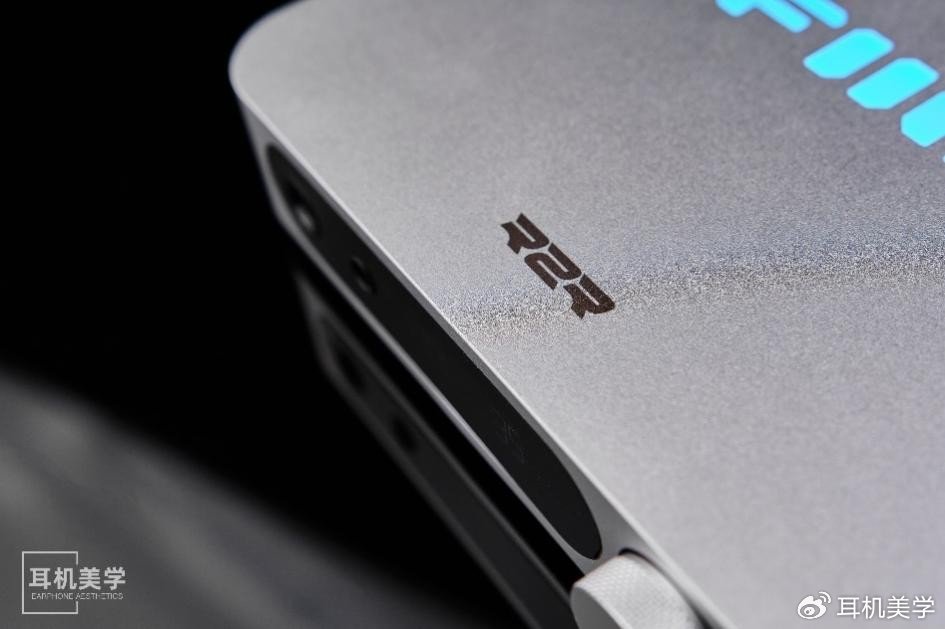

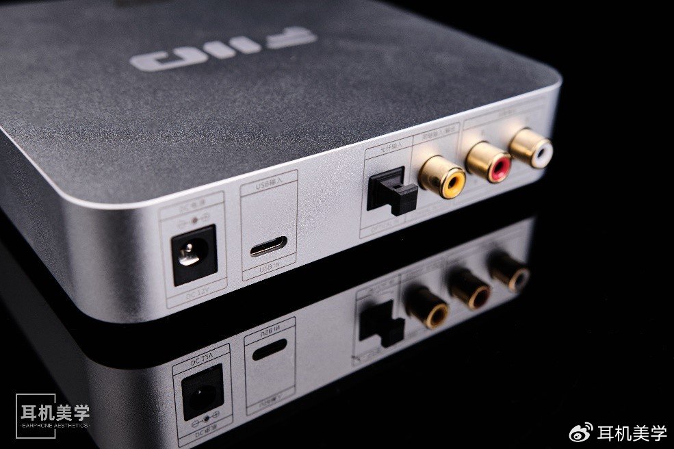

既然是K11的R2R版本,那就意味着它的外观和功能基本上与普通版K11一致:金属喷砂工艺的外壳、圆滑的边角、顶盖上可以根据音源码率变化颜色的“FIIO”Logo,这套模具设计的还是相当精巧的,有一种“高级且收放自如的科技感”。包括头段时间的SR11,还有目前有些许亮相的CD机,都是延续了类似的设计。外观上唯一可与标准版区分开来的地方就是顶部的R2R标识。功能上,K11两个版本均在正面提供了6.35mm单端、4.4平衡两个接口以供连接耳机使用,背面接口从左到右依次是DC电源、Type-C输入、光纤输入、同轴输入/输出与线路输出,排列组合一下就可以囊括市面上大部分的主流玩法。
内部的电路设计也基本相同,两个版本使用了同一套控制核心、同一套USB解码方案,甚至是同一套平衡耳放电路,所以说白了两个版本就两个区别,其一是将DAC从单颗CS43198换成了“飞傲全新自研的全差分四路24Bit R2R电阻阵列DAC”,其二是比正常版贵了两百块钱。那么想购买K11的小伙伴就会面临一个选择:是否有必要多花这二百块钱?这就是我接下来想探讨的内容,看完之后,也许你就可以根据自己的实际需求做出选择了。

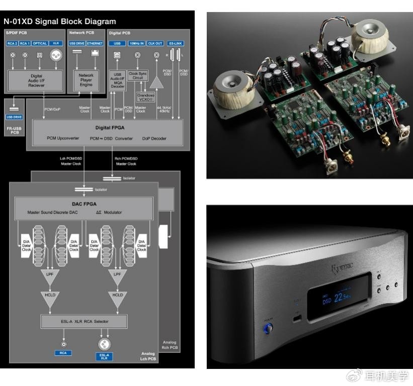

Δ-Σ调制器的一个关键优势就是它的噪声整形能力。它可以将量化噪声推移到高频区域,从而在信号频带内实现高信噪比。但是这种噪声整形更需要精确的时钟和更高性能的数字滤波器来实现,这让全分立式的体积的缩小更加困难。再者,由于Δ-Σ其内会进行过采样,过采样意味着电路需要在高于信号带宽的频率下工作,而数字滤波器则需要进行大量的数字信号处理,功耗也就变得更高。这只是其中一部分原因,总而言之,技术难度巨大,可行性极低。比较出名的设计生产全分立式Δ-Σ架构DAC产品的品牌就是Teac旗下的Esoteric,江湖人称“二嫂”,他们家产品的体积与售价都非常可观,很重要的原因就是来源于此。

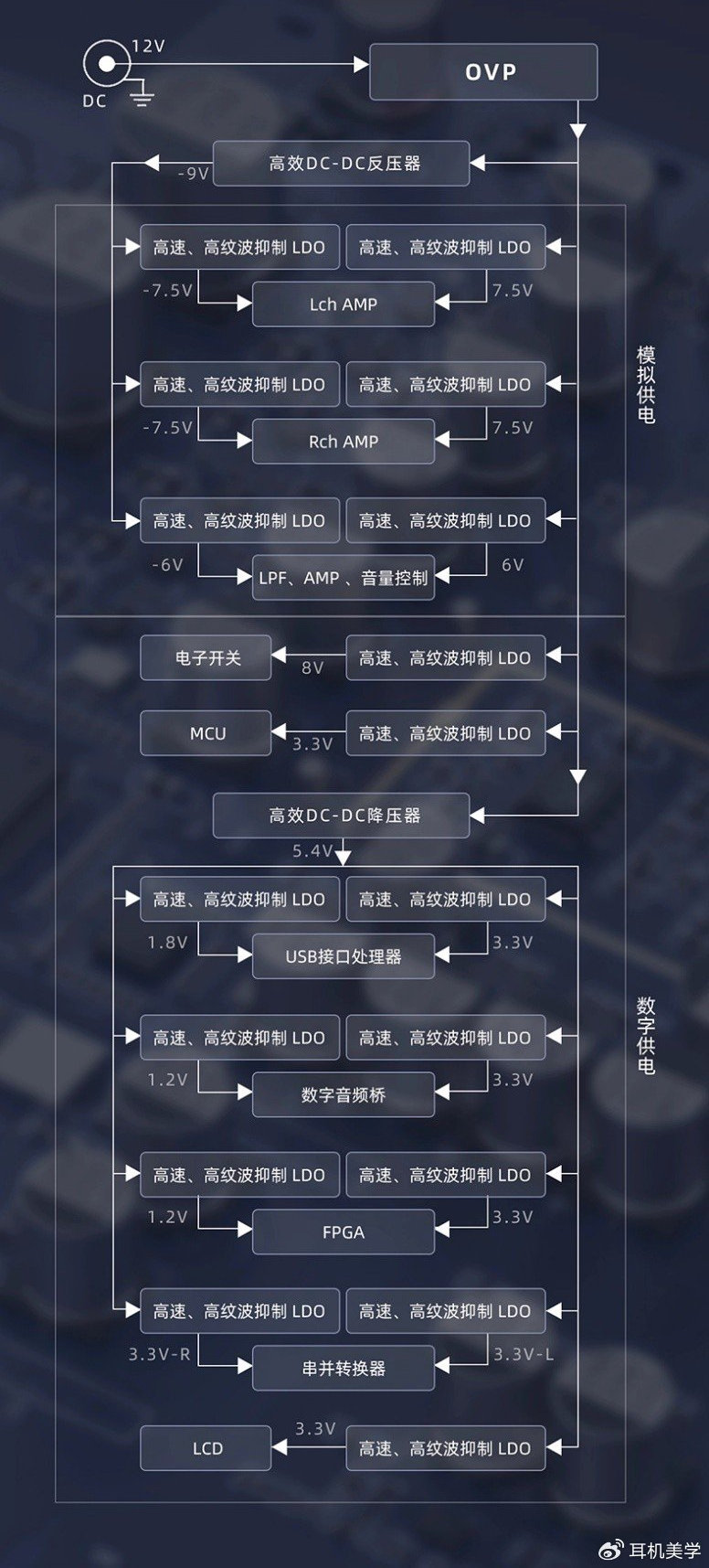

但就算设计全分立式R2R,也不可能像集成芯片一芯搞定,最基本就要涉及到过采样率芯片、FPGA芯片、串-并转换芯片、R2R电阻网络阻抗变换电路等等等等,这也导致了占地面积肯定不小,所以以往的分立式R2R也只出现在大型的台式设备上。近些年随着各家音频工程师们不断努力与技术经验的积累进步,终于是在保证音质的情况下把分立式R2R塞进了更小的设备里。飞傲其实自2020年就开始投入研发小型R2R架构的DAC了,23年终于决定了实现其产品化。恰逢K11项目推出半年,其内部设计成熟、体积只有一巴掌大、对于新的设计入门级别产品也更方便去做试验,所以理所应当得成为了最合适的人选。可就算如此,为了将R2R塞进K11,其研发也需要投入巨大心血。首先是供电设计。我先什么都不说,贴张设备的供电系统图在这里大家可以体会一下。

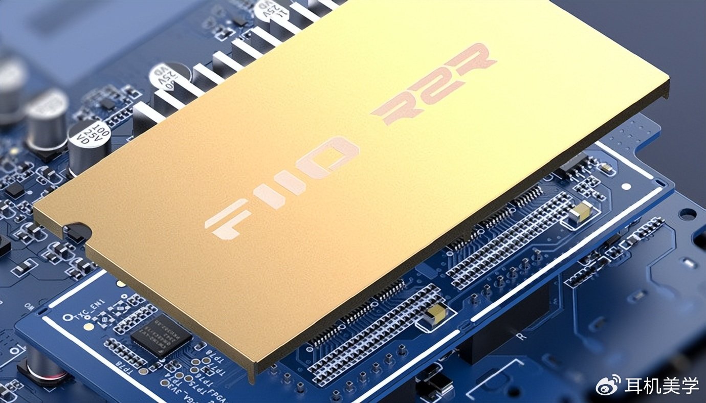

其次,为了解决电路空间限制与电磁空间干扰问题,飞傲工程师在内部堆叠了一块独立的R2R模块。这颗自研的四路全差分24Bit R2R电阻阵列DAC由每路48颗,四路总计 192颗0.1%精度,低温飘的精密薄膜电阻构成,支持PCM 384kHz / 24Bit和DSD256的解码能力。在其之上覆盖了钝化工艺处理过的磷铜金属屏蔽罩,也对屏蔽起到了很好的作用。这个我本来想给大家拆来瞅瞅,但原谅我手工能力笨拙,扭完螺丝拆完排线便没法再近一步进行下去了,大家也只能委屈去官博看一下官方拆解图。
