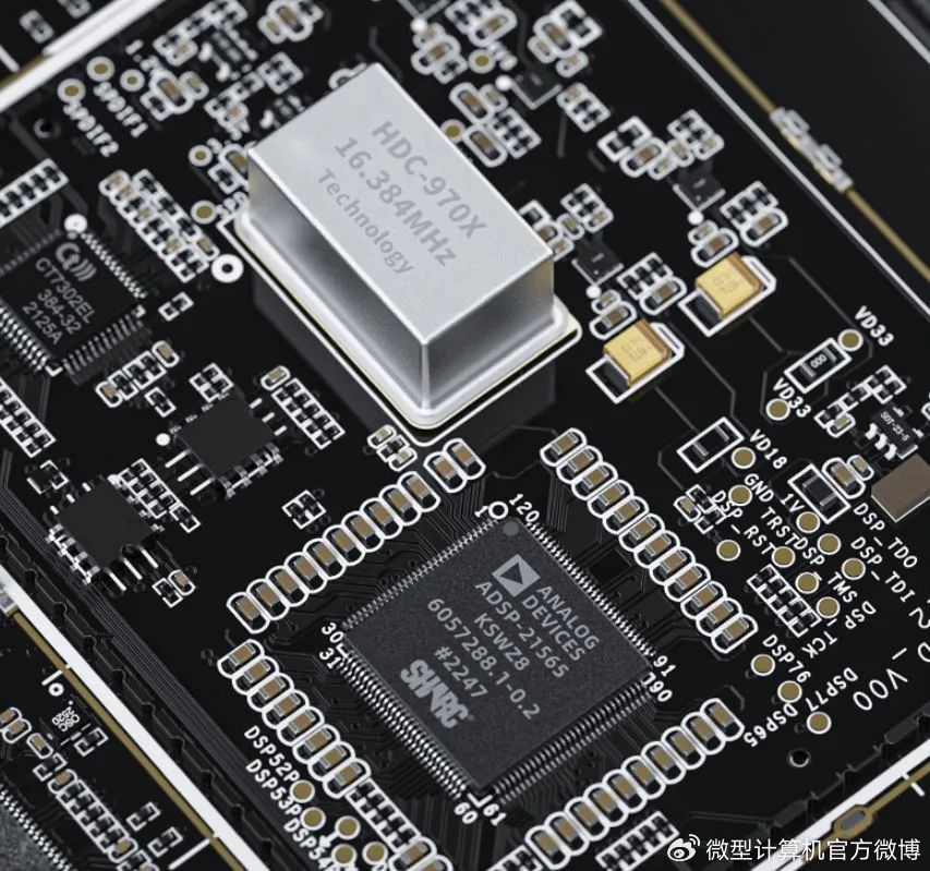

之所以能实现这样专业的调节功能,K19内部性能强劲的硬件功不可没。它采用了专业DSP芯片——ADI SHARC+ ADSP-21565,频率达到800MHz,支持双精度64位浮点运算,算力达到每秒64亿指令,配合专业定制超低相噪飞秒晶振,帮助K19实现了硬件级PEQ调节。

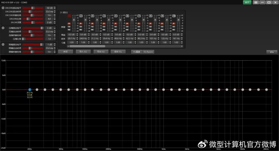

有了性能强劲的硬件作为基础,丰富的调节功能还需要通过专业的软件来实现。飞傲为K19设计了多种EQ调节方式,除了本机菜单调节、遥控器切换以及我们熟悉的手机App调节之外,还专门设计了用在电脑端的PEQ调节软件FiiO Audio DSP,并提供了对Windows系统和MAC系统的支持。光看软件界面的复杂程度就颇为专业,其参考录音棚的设置将功能区域分成三个部分——包括DRCDRE、限幅器、压缩器的全局设置、31个频点的设置(类型、增益、频率、Q值)、频响曲线的调节及呈现。不难看出,要真正玩转K19的PEQ调节,还得用FiiO Audio DSP。通过它调节好EQ曲线后,用户可以将它保存到K19上,不但方便之后直接在机器上调用,还可以将自定义EQ导出分享给其他玩家,当然也可以导入其他玩家分享的EQ到自己的K19上,可玩性拉满了。FiiO Audio DSP的具体体验我们放到后面的试听环节再说。

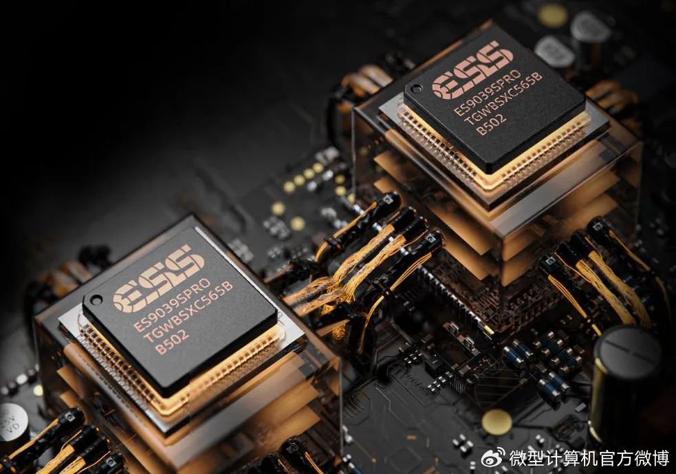

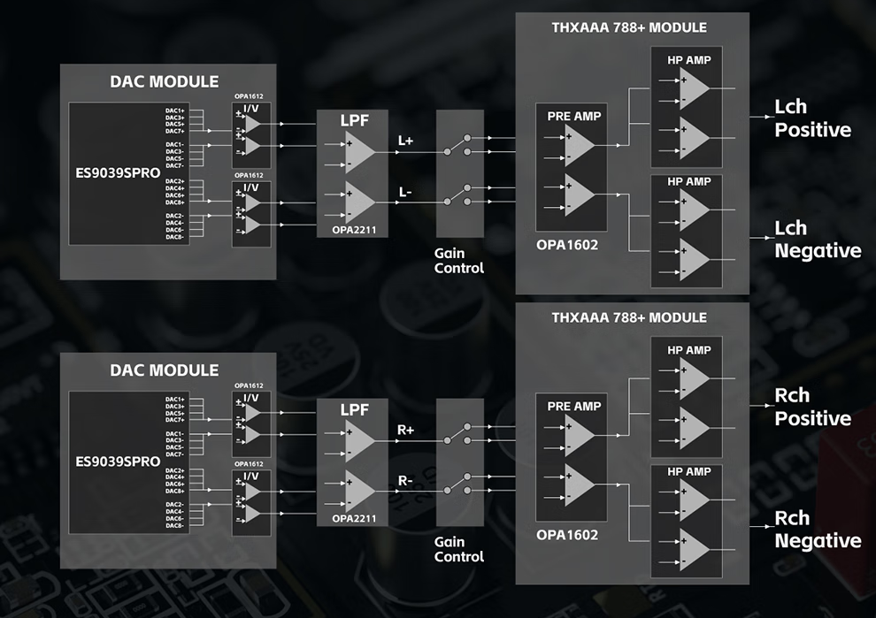

DAC部分,K19首次采用两颗来自ESS的全新旗舰8通道芯片ES9039SPRO,它基于第四代32Bit HyperStream架构,具备132dB的超高动态范围以及超低噪声的特性。耳放架构则是高压供电+并联驱动的8路THX AAA 788+,通过2×2组并联成4路全平衡放大。在它的加持下,K19在300Ω负载时的1%不失真最大功率可达1100mW,在32Ω负载下这个数据更是高达8000mW,再破系列“天花板”,可以说各种耳机、耳塞在它之上都能轻松驱动了。
图/飞傲官网

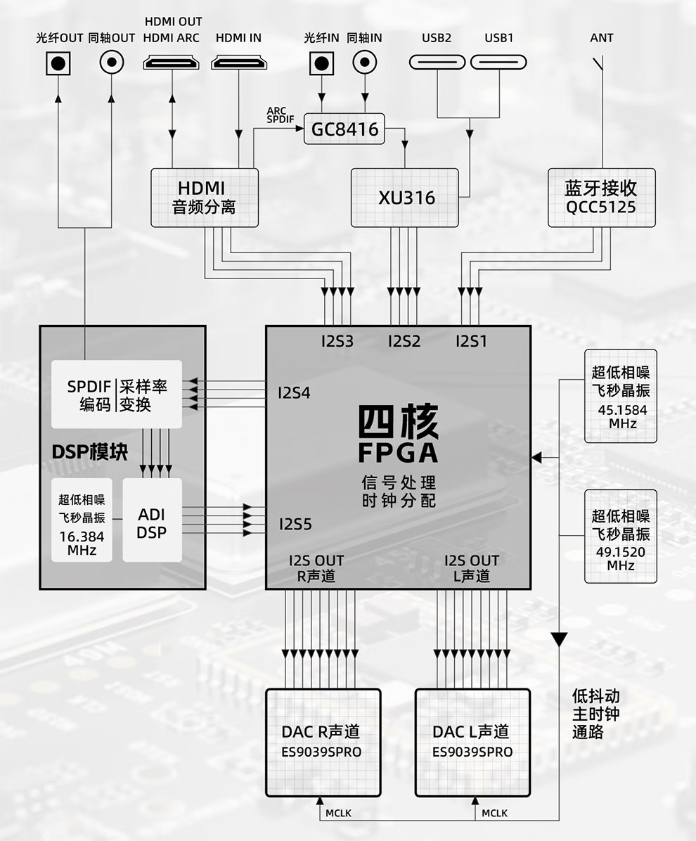

K19还采用经过100%筛选的两颗ACCUSILICON AS318-B系列超低相噪飞秒晶振(45.1584MHz、49.1520MHz),有效降低相位噪声对音频信号的影响,精确还原不同采样率的音频信号。以四核FPGA作为高清数字信号处理中枢也是首次,它负责包括蓝牙接收、USB、光纤同轴和HDMI/ARC的解码,以及DSP信号处理在内的所有数字信号的调配及处理,配合全局时钟同源管理,为K19的整个数字音频的纯净稳定保驾护航。
图/飞傲官网
有扎实的元器件只是基础,要充分发挥它们的能量,还得靠优秀的音频架构设计。K19采用了全平衡音频架构,从DAC解码、I/V转换、低通滤波、耳放驱动,全程均由全差分的型号处理,既能保证信号的大动态,还能有效降低串扰。它的I/V、LP、前级扩流等部分还采用多颗不同型号的运放,包括OPA2211、OPA1602,以确保K19如此高的功率能够稳定输出。

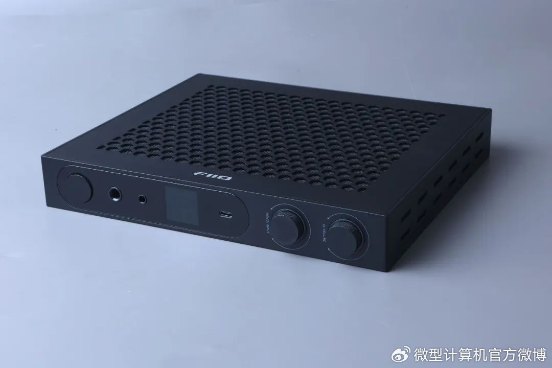

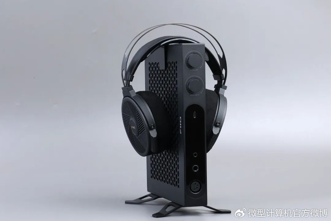

如果说之前的K11作为系列的入门产品,还不足以代表该系列设计风格变化的话,那么在K19上,我们就不难看出它未来设计的走向。相比此前的K9,K19薄了不少,36.7mm的厚度不过两指出头,机身长宽甚至比一本《微型计算机》杂志还短一截。在体积缩小的同时,它的减重效果也很明显,只有约1.8kg。不难看出飞傲在K19内部空间的优化上是下了狠功夫的。首先它采用压铸一体成型的铝合金机身,整体一致性很好。其次它的内部采用数字、模拟分板布局,并用铝合金隔离分仓,DSP板、DAC板和THX耳放板也配备金属屏蔽罩进行隔离,从结构上避免串扰。

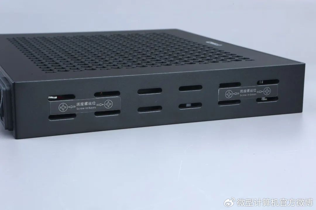

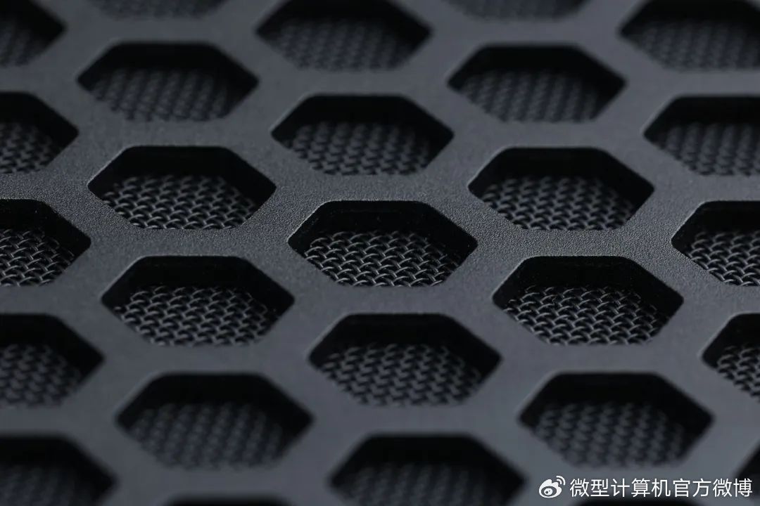

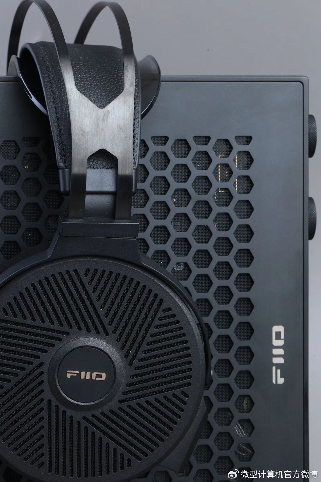

这么多元器件集中在更小的机身中,散热设计至关重要。此次K19采用了接触式散热方案,将芯片热量通过导热材料,传导到一体式铝合金中框,与空气对流实现全方位散热。为了让内部空气流动更加顺畅高效,K19的机身两侧(竖放)盖板都有着大面积蜂窝结构设计,顶部和底部(竖放)也有规则的槽孔。从数据来看,K19的导热硅胶散热面积为4620平方毫米,盖板蜂窝网孔对流散热面积更达到31717平方毫米,确保了散热效果。同时蜂窝铝合金盖板还能起到降低外部干扰的作用,六边形图案也呼应了飞傲此前跨越多类产品的家族设计元素。

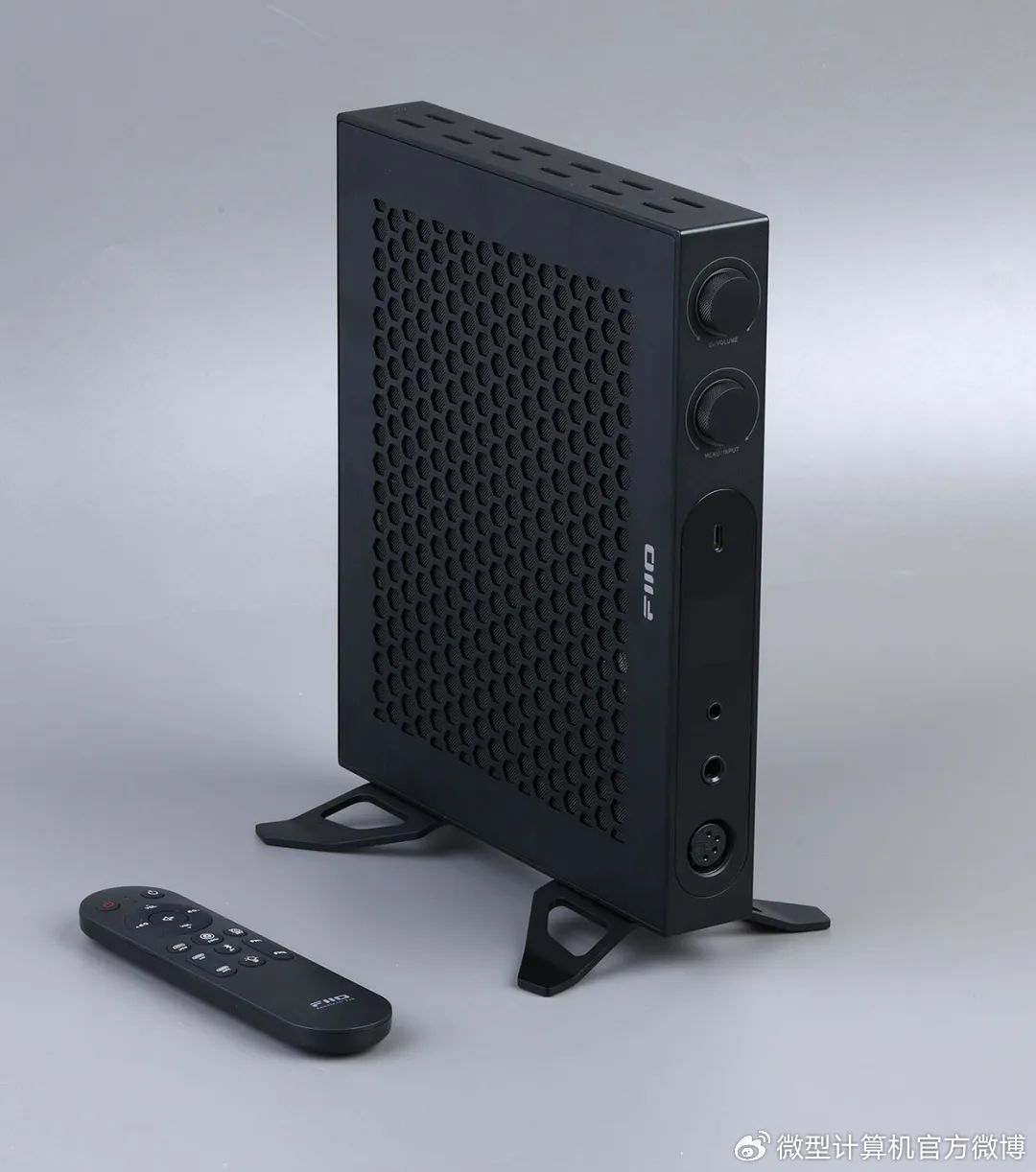

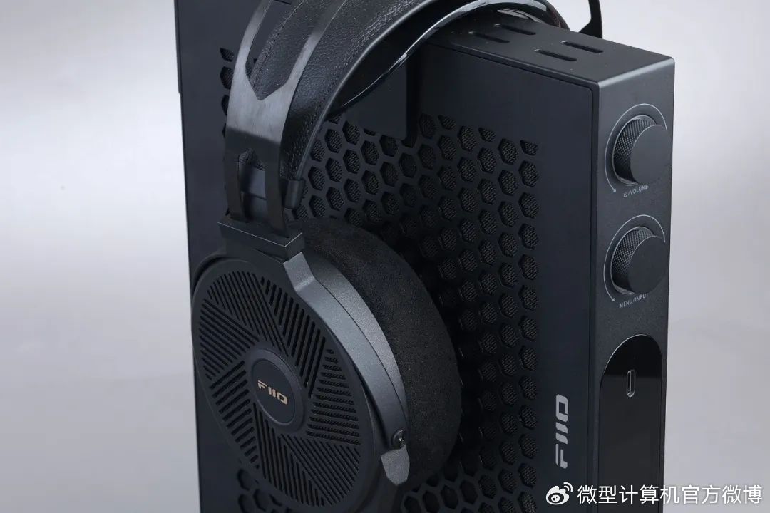

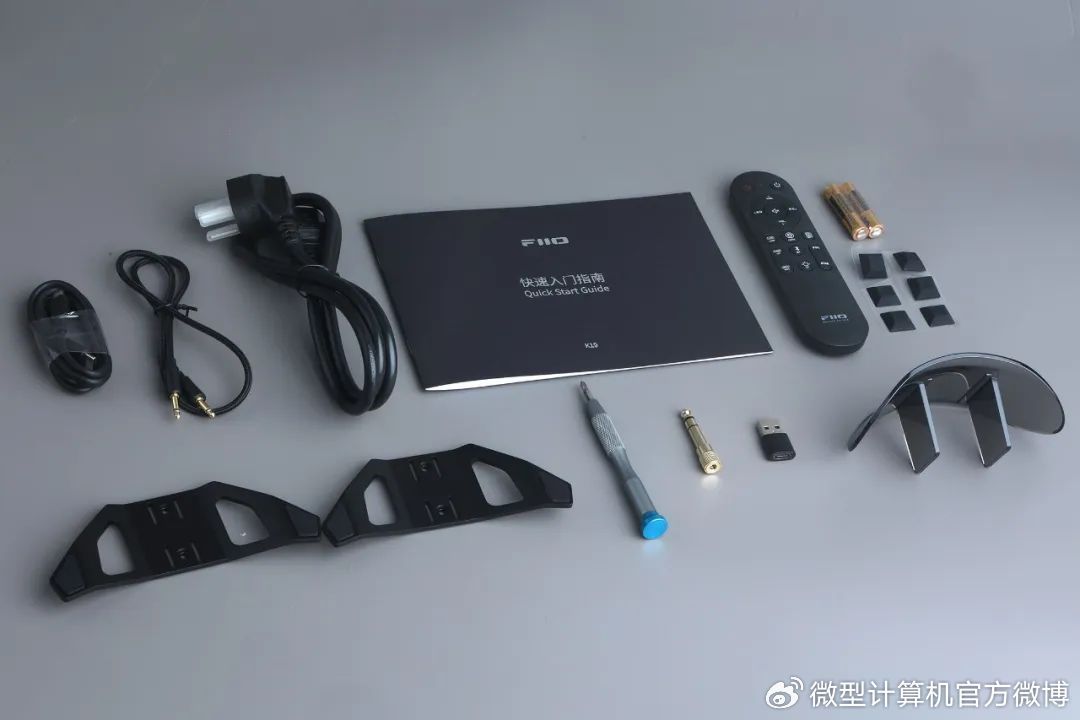

K19的摆放方式可横、可竖,我更推荐竖着放置,首先是占地面积小,可以有效节约桌面空间,其次是飞傲为竖放设计了专门的附件,包括底座和耳机支架。据悉它的底座是经过了5个不同版本的设计、打样和验证,最终才选定的如今这个通过螺丝固定的一体式铝合金底座方案,兼顾了稳定与防振效果。

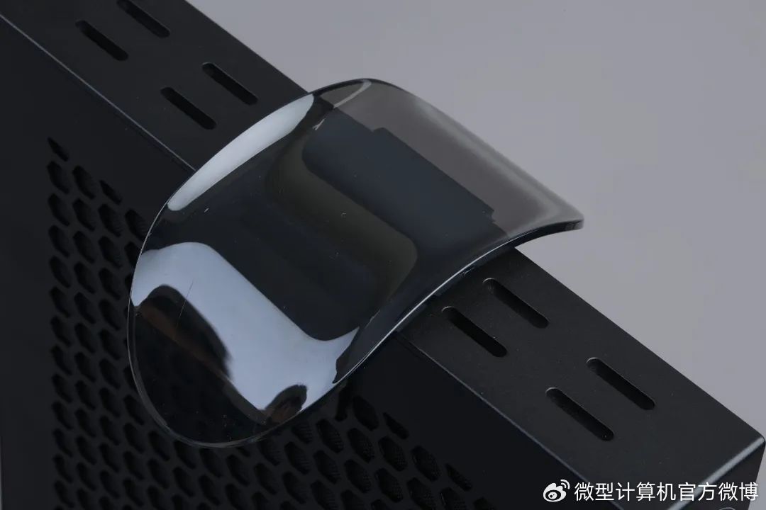

耳机支架则采用茶色材质(银色K19搭配的实透明色支架),K19竖放时卡在顶部,头戴式耳机可以很好地放在上面,节约了单独购买耳机支架的费用以及其所占空间。对于选择横放的用户,附件中也准备了机脚垫。

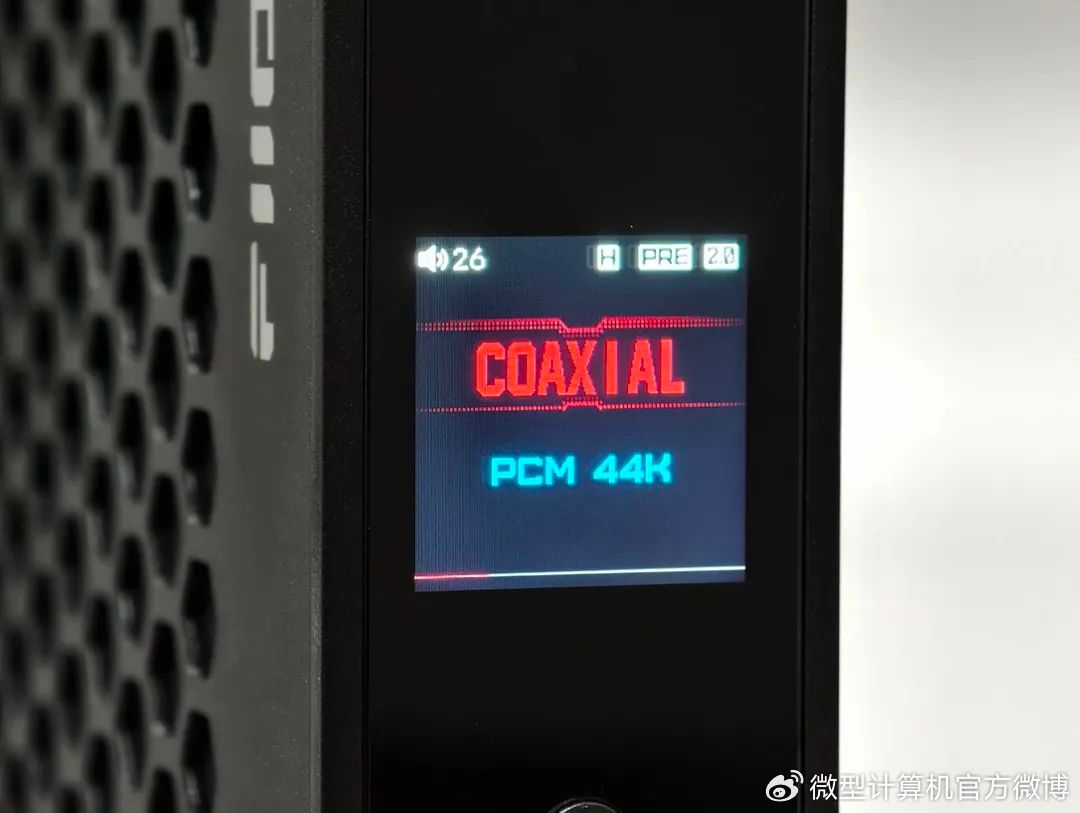

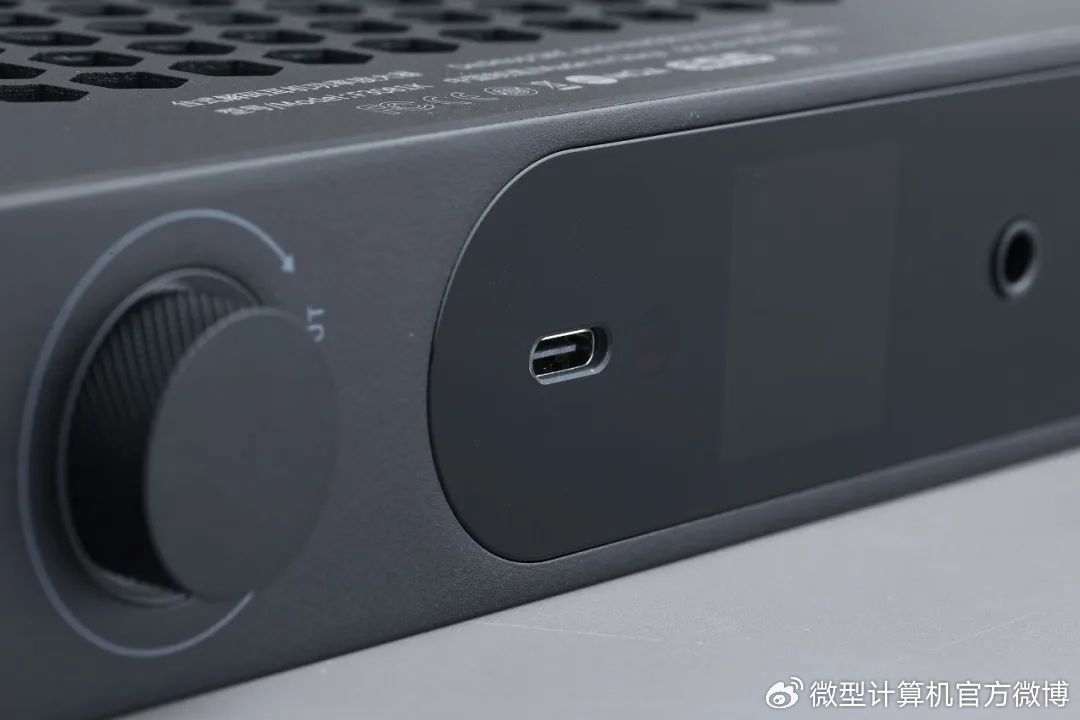

K19正面设计中最大的亮点是引入一块1.3英寸、分辨率240×240的彩色屏幕,工作时它会显示工作状态、编码格式、EQ模式等,用户还可以通过它对EQ、增益、滤波器以及屏幕的亮度、时长、旋转等进行设置。

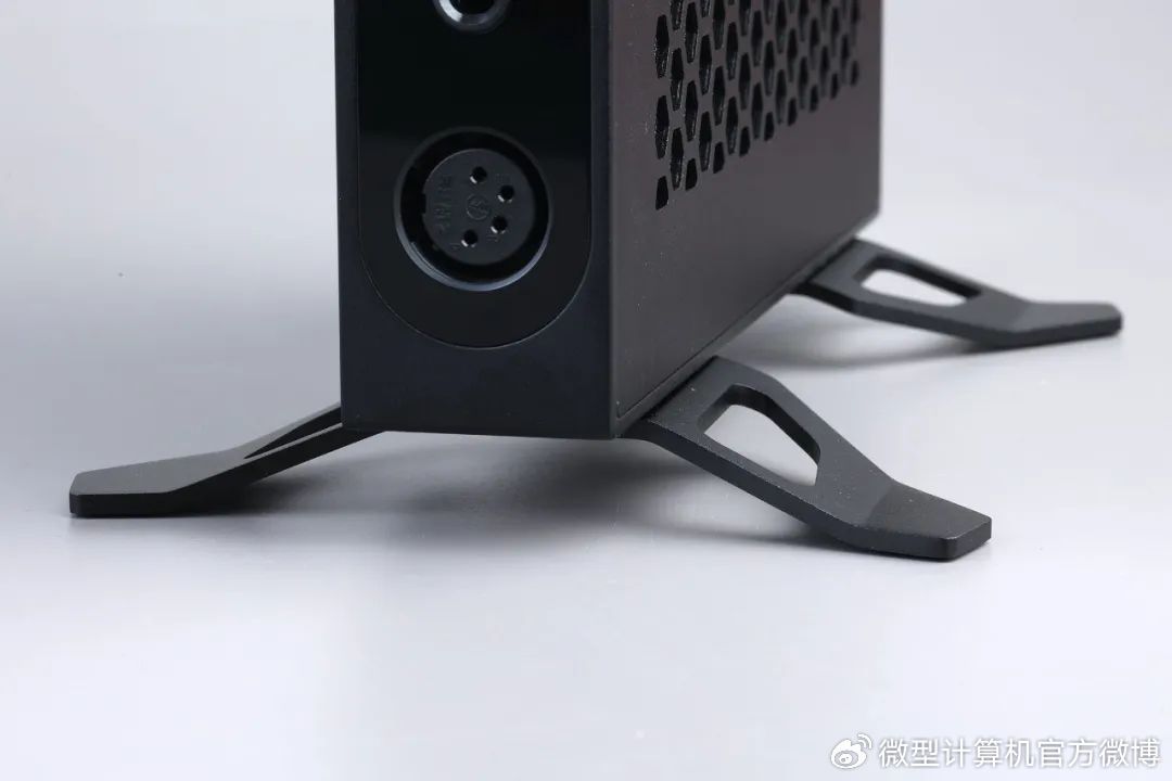

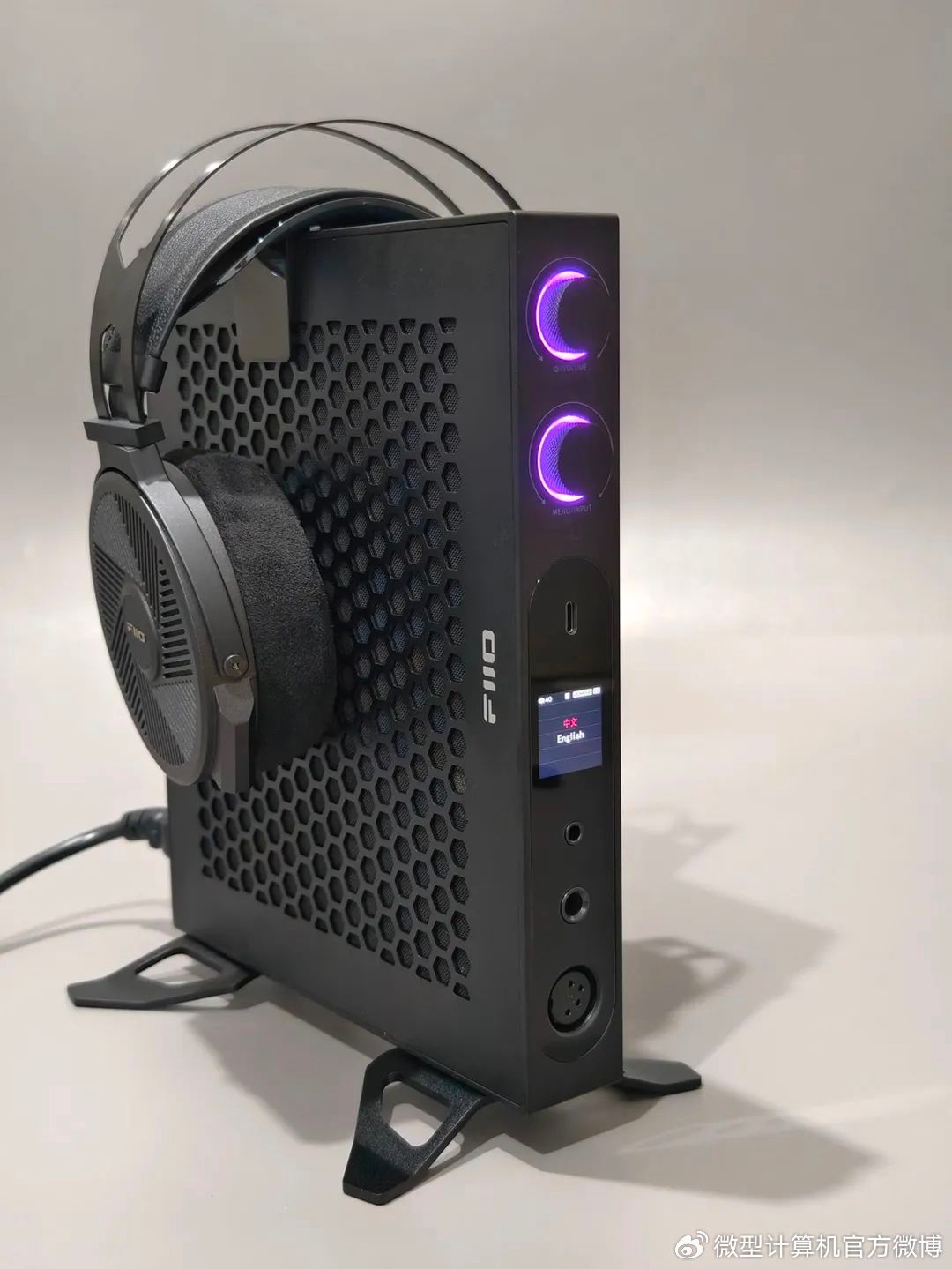

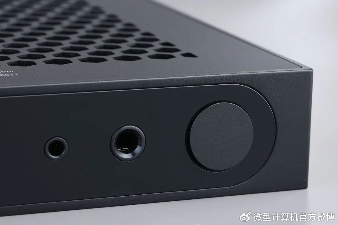

屏幕两侧分别是4.4mm平衡耳机输出,6.35mm单端耳机输出和XLR4平衡耳机接口各一个,以及一个USB-C接口,其中XLR4接口提供了单独的防尘塞。这些接口和屏幕统一设计在长条形镜面区域内,使得屏幕不会那么突兀,让K19的正面看起来设计感更好。正面还有两个带按键的旋钮,一个负责开关机、音量调节,另一个负责控制菜单。

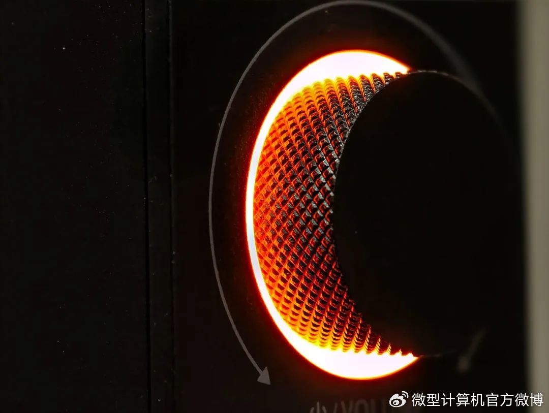

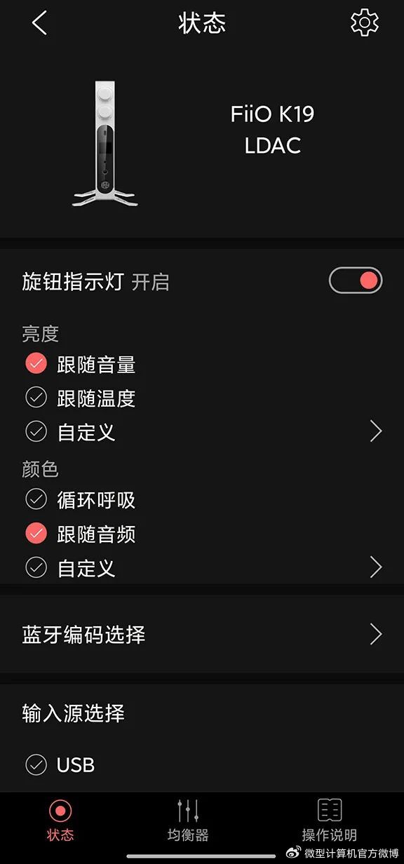

按钮带有指示灯,通过不同颜色的显示来指示采样率,也可选择“循环呼吸”或自定义颜色。后续随着App软件升级,指示灯还会增加多种灯效。用户可以根据桌面环境的情况,选择与其他设备匹配的灯光颜色来打造统一的视觉效果,或者也可以关闭它。相比飞傲此前的台式解码耳放,我更喜欢K19的设计——轻薄机身、金属质感,大面积蜂巢网孔兼具美观与实用,在保持简约线条的同时搭配正面的彩屏与旋钮指示灯,起到了很好的点缀效果。整个机器的设计呈现出一种高级感,特别是竖放的时候。

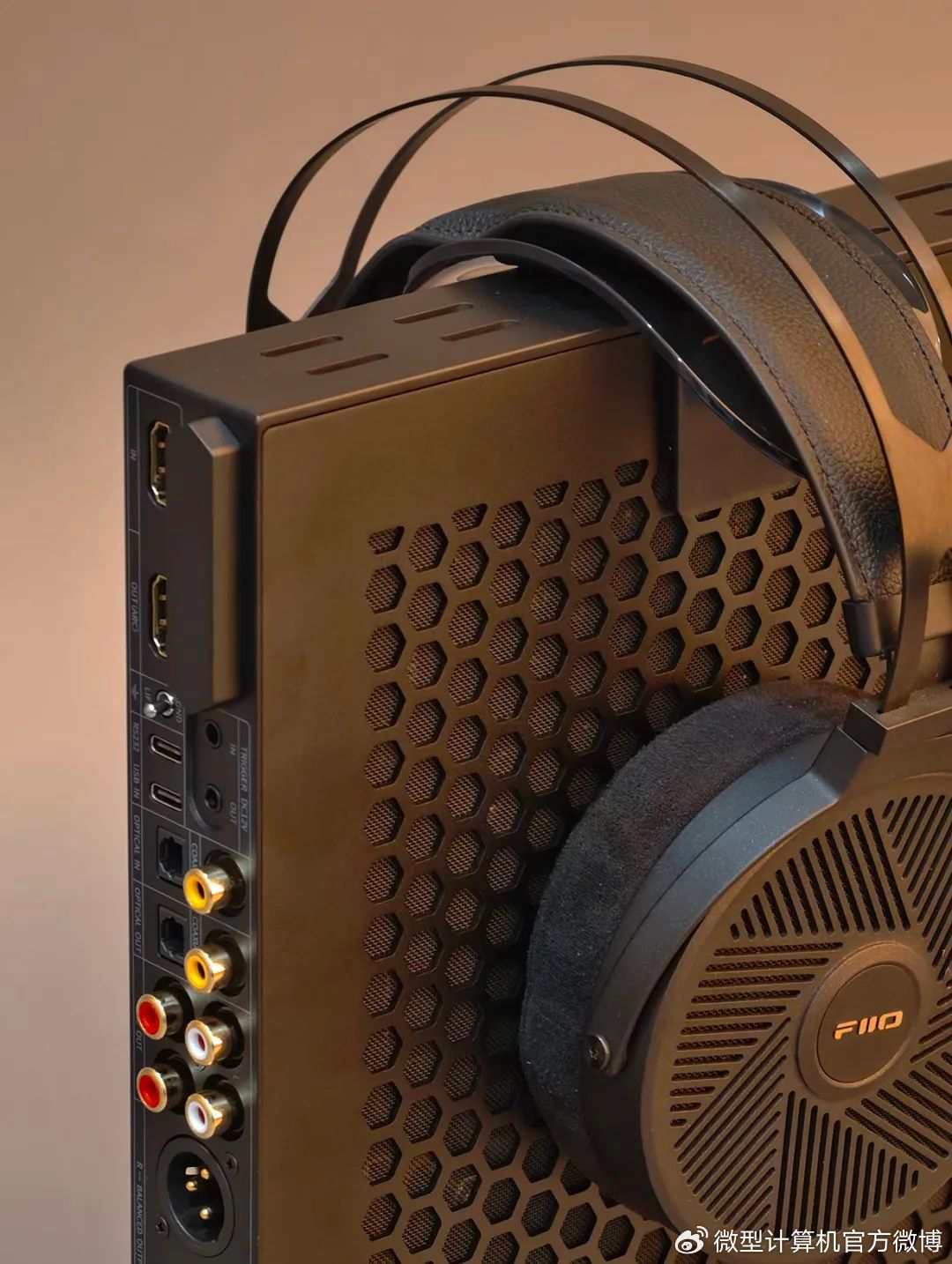

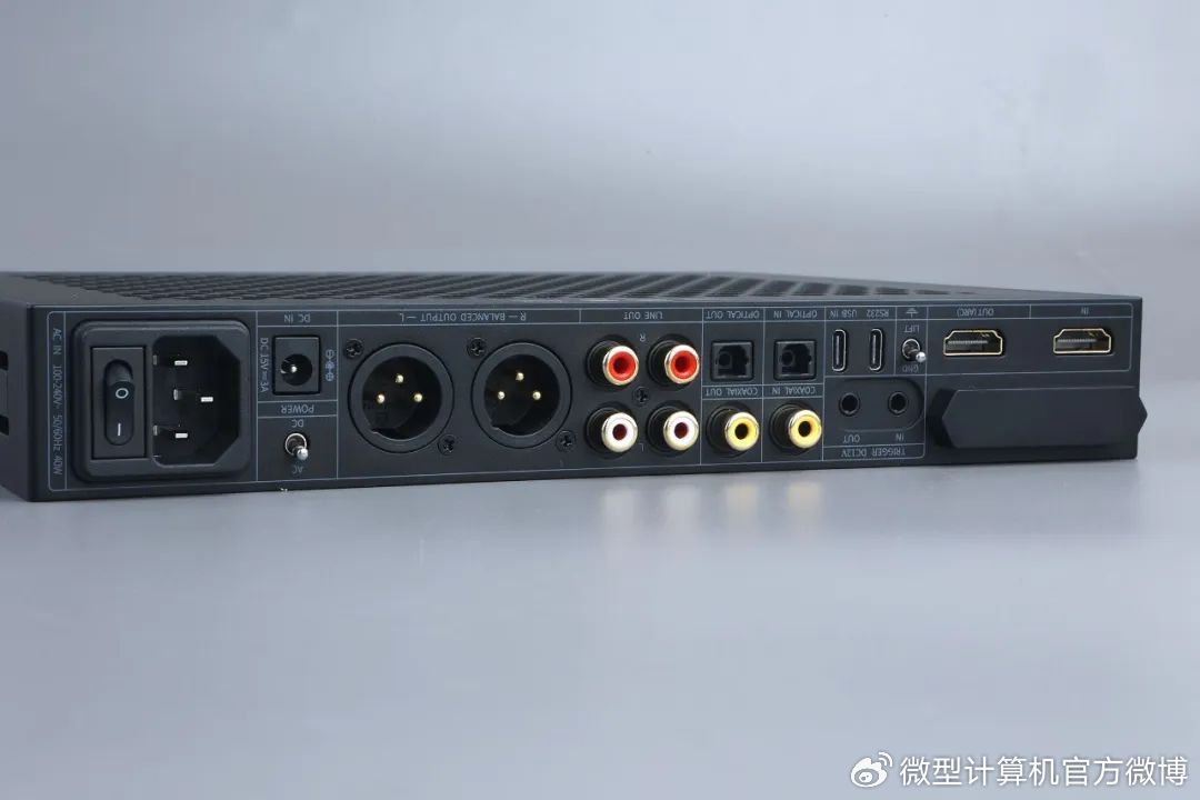

虽然机身薄了这么多,但看看K19的背部,台式解码耳放上你能用到的接口,它都安排上了。除了同轴输入/输出、光纤输入/输出、单端线路输出和卡侬头的平衡线路输出之外,它还提供了HDMI IN和HDMI OUT(ARC)接口,这也是飞傲台式解码耳放上首次应用这两种接口。这使得K19可以支持HDMI 2.0解码、HDMI输出以及HDMI ARC音频回传功能,能承担起家庭影院中音频解码器的作用。两个USB接口,一个是USB IN,另一个是RS232接口。前者和正面的USB-C接口(连接电脑升级固件也得靠它)可以用来连接电脑或者手机做USB DAC解码,后者则是专门用来连接电脑,搭配FiiO Audio DSP软件使用。TRIGGER功能也是首次引入,K19支持主动(TRIG OUT)/被动(TRIG IN)控制双向触发,联动其他12V TRIGGER设备同步开关机。K19跟R9一样内置了新一代40W工业和仪表级电源,同时也提供了外置DC电源接口,后者支持15V-3A规格,满足玩家选配更高性能线性电源的需求。DC接口上方还有AC、DC切换拨杆。

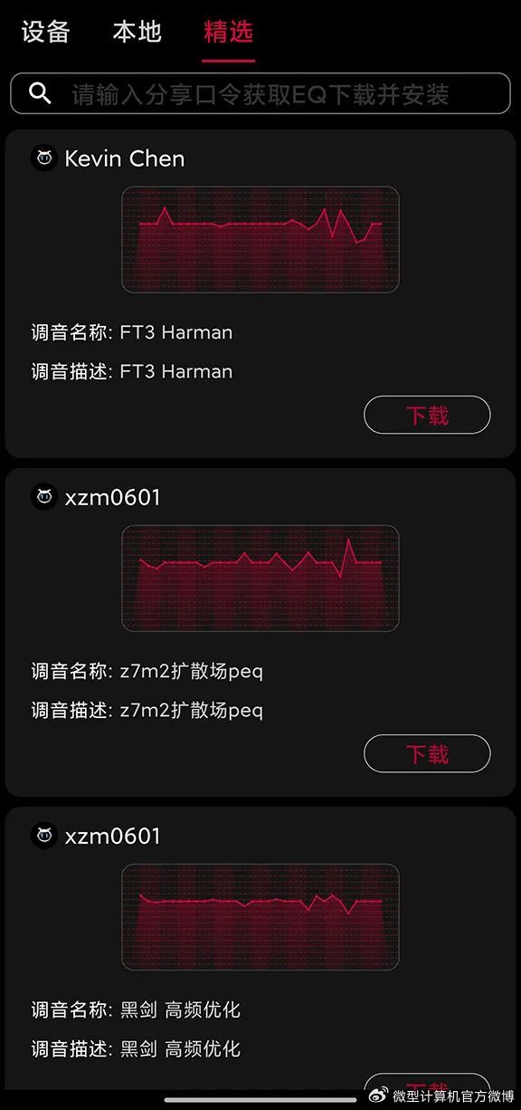

K19本身已预设了爵士、摇滚、古典、流行等7种EQ,如果在预设EQ中能找到自己喜欢的声音风格自然不错,但购买K19的人,不就是图它有着这么专业、细致的调音功能吗?我以飞傲自家FT5耳机作为参考对象,从飞傲官网论坛下载了玩家分享的、以FT5为调音对象的EQ文件,通过DSP导入并保存到K19本机上,对比了开启EQ前后FT5的声音变化。
从DSP软件看EQ曲线,其调音重点放在高频部分,中低频则是微调。FT5本身有着扎实的低频——量感不小、下潜较深,回弹也颇有活力。在此EQ下,这些特点得以保留,同时能感觉低频的余音收得快了一些,并拉开了不同器乐间的层次。人声部分的感受类似,开启EQ后歌者塑形更加凝练,此前细微的毛边仿佛被精修一般,器乐与人声的分离度变得更高,同时依旧保留了FT5在中频部分细节丰富,却不失温润表达的特点。在高频部分,能感觉到开启EQ后极高频的存在感变得更强,在小提琴独奏中那圆滑清晰的音符带有了更多光泽,整个听感通透、利落。
