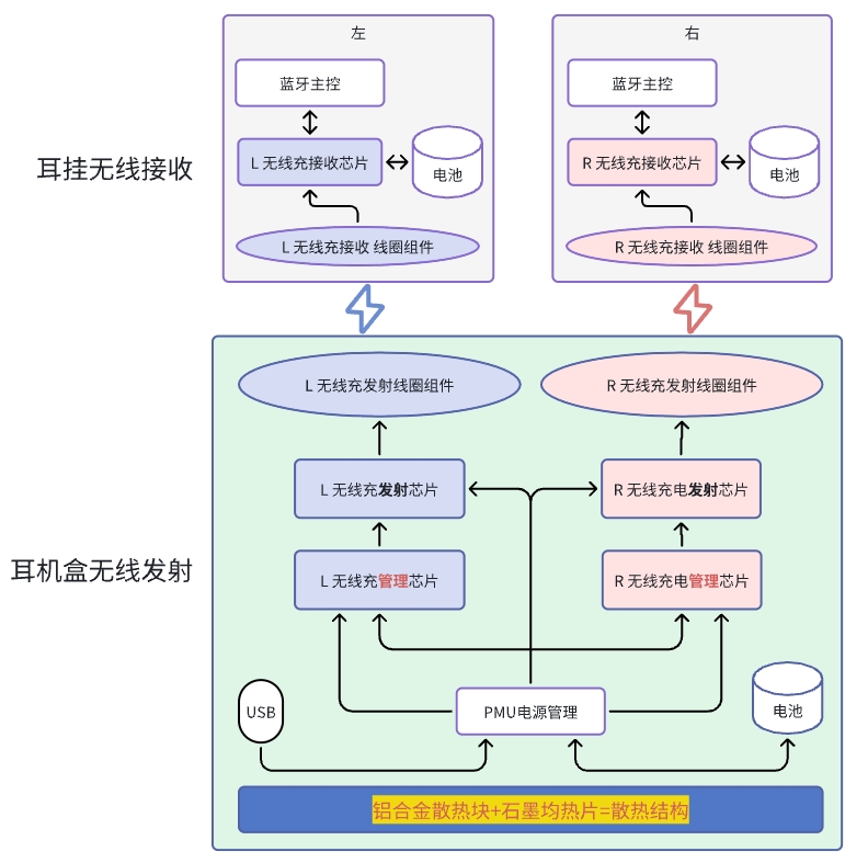

给大家展示(炫耀)一下成果
以上是我们整个无线充系统的示意图,由于是TWS类别的产品,所以采用了2组独立的无线充电发射+接收系统包含了4个天线线圈6颗无线充相关芯片;并在电池盒内部还有一套PMU电源模块来管理这2套系统。

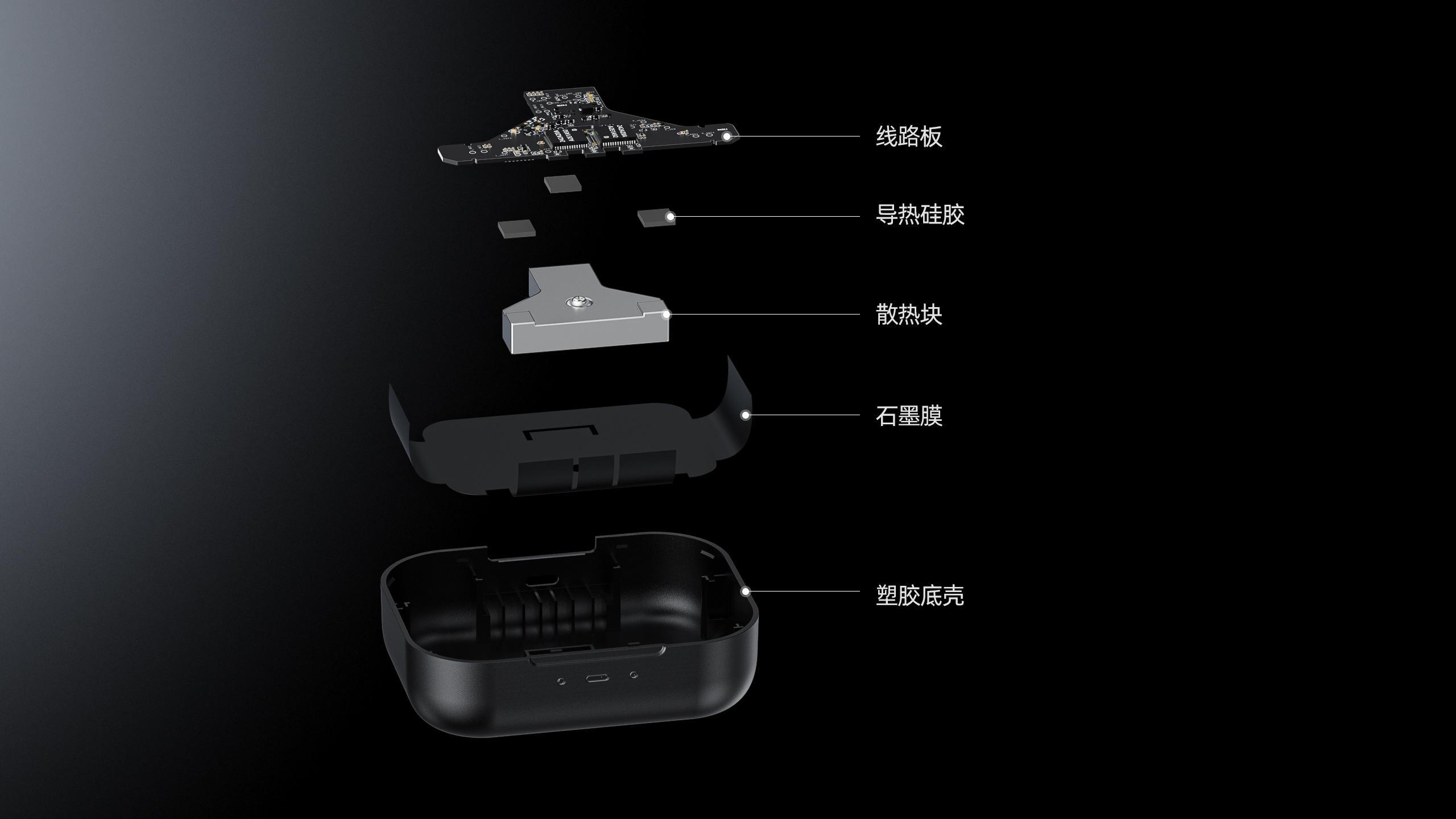

无线充电在转换上的效率是有限的,期间产生的热量又会使得效率进一步下降,为了破坏这个恶性循环,工程师在电池盒内布置了严密的散热系统:
底壳散热布局
芯片产生的热量——导热硅胶——铝合金散热块——石墨均热片
由此看出,新版UTWS5的复杂程度和技术难度都比想象的高出很多,看似小改款的研发周期已经超出我们原计划,但是产品经理和工程师始终没有放弃。
