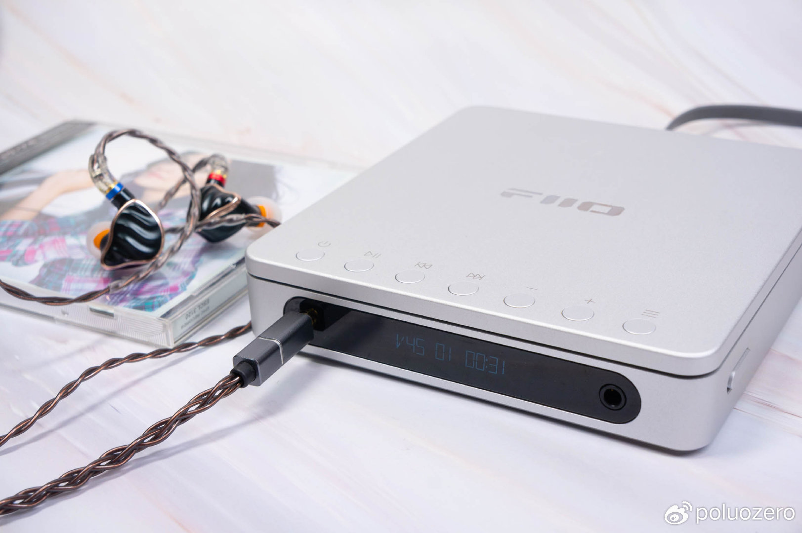

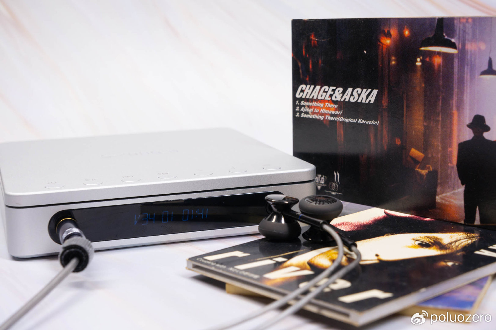

DM13的外形,并不像后来大家所熟知的圆盘造型,反而更接近更古早时期的大方砖。除了有全铝合金外壳的版本外,其实计划里还会有透明天窗版的DM13会上市。只不过让菠萝我有点小纠结的是按照马太太的说法,天窗版只会在DM13蓝牙版上使用,而标准版则没有,看来是两难全了。

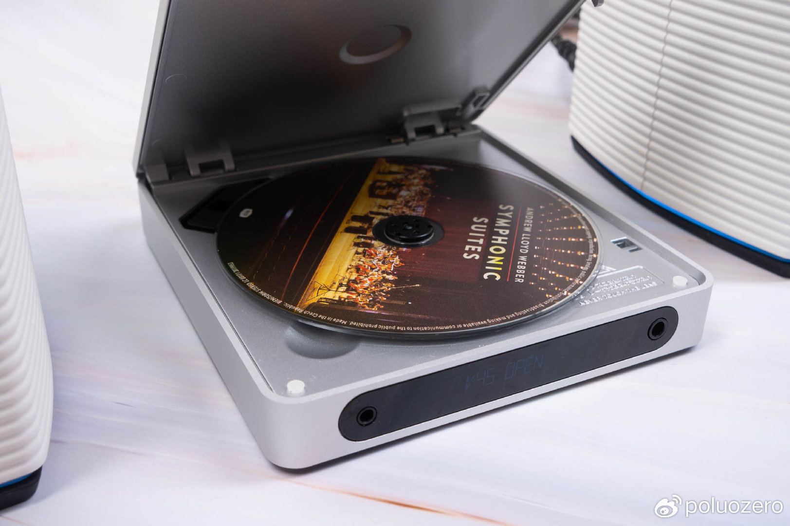

因为定位是便携机的缘故,所以DM13自带了内置电池,并且提供ESP电子防震。CD舱是通过机身侧面的拨动开关来控制,揭盖式设计,弹起的力度相当足,方便单手操作。而且跟吸入式相比,不容易伤盘,还可以兼容8cm的小盘,DM13还特意留了十分充裕的空间,可以减少碟片运转过程中因为振动原因而导致的刮碟。

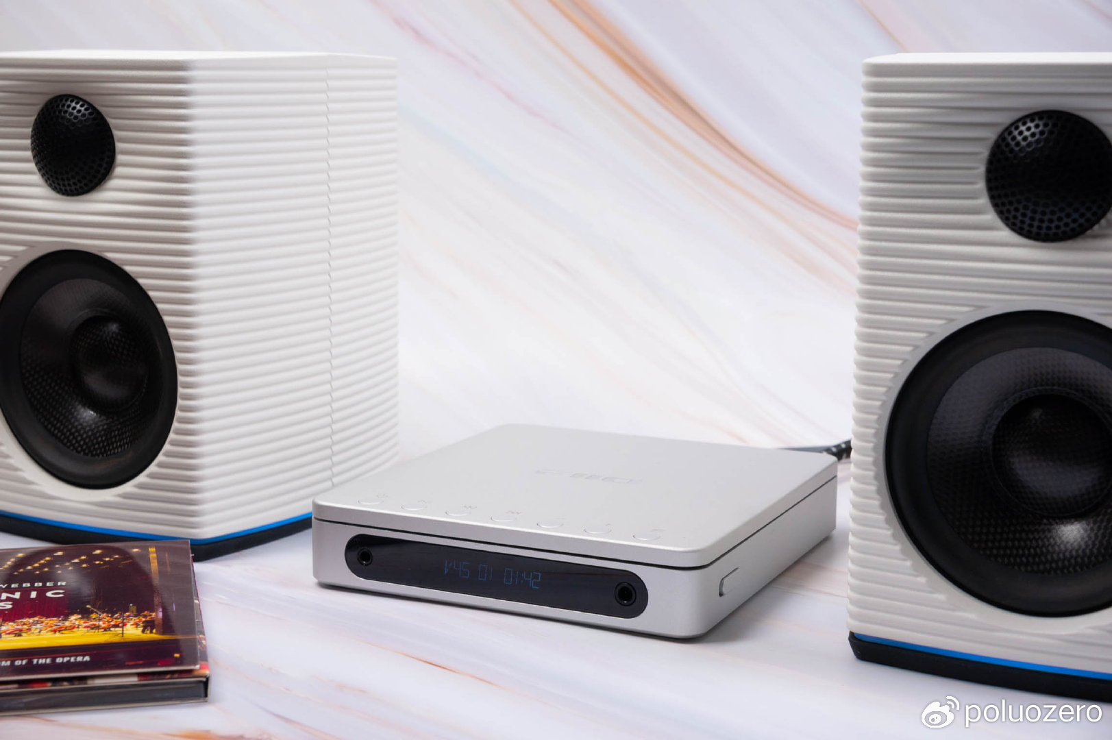

其次,机身背面还提供了另外一组3.5mm和4.4mm的LO输出,方便我们接耳放/功放,或者连接有源音箱聆听。其中3.5mm LO还是一个复合接口,兼具了同轴和光纤输出数字音频信号的功能,反正我就通过DM13标配的3.5to同轴转接线,连接到Q15来进行解码和输出。

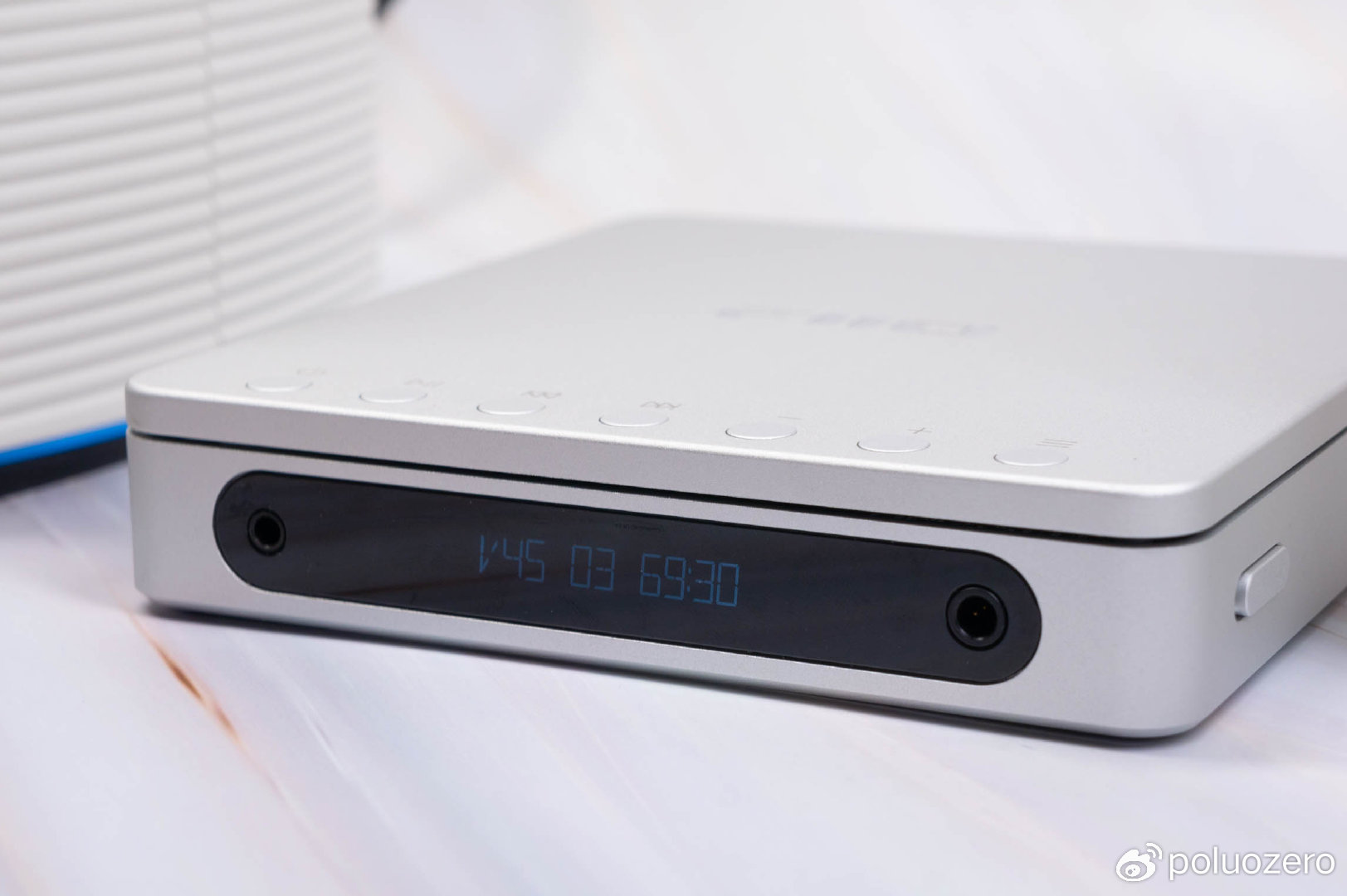

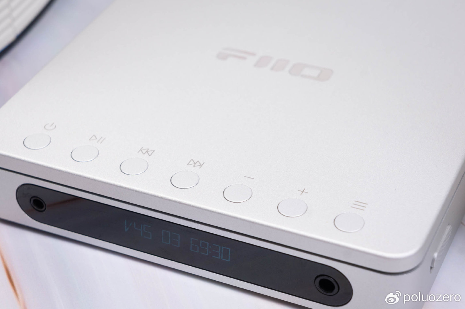

控制交互方面,DM13主要是通过顶盖上的这一排7颗圆形按钮,配合机身正面的液晶显示屏来完成。显示屏本身倒是不算小,显示清晰,尤其适合充当台机使用时最是方便。相比之下,按钮本身的操控逻辑不算特别流畅,主要是最左边的开关键除了开关机外,还需要兼顾输出的切换,刚接触时会不太适应。其实我更希望飞傲把部分功能通过拨动开关的方式来控制,这样会更有利于快速、准确的操作。

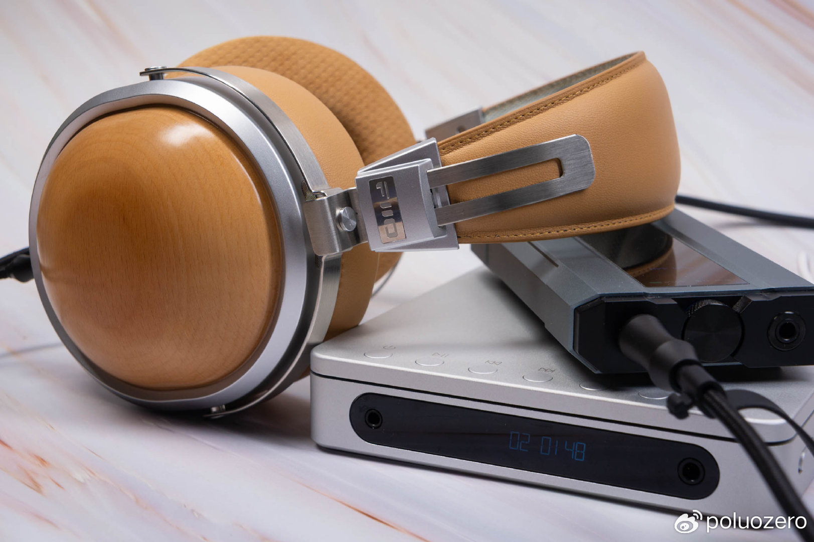

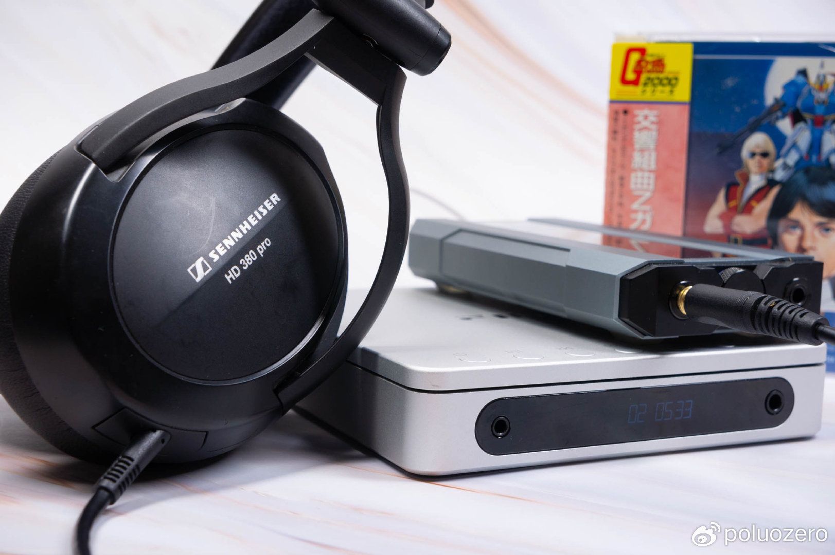

这次随DM13一起到手的,还有飞傲新出的封闭木碗大耳FT1。好歹也算是“官配”,结果到手后直接用3.5单端线插DM13上听,却发现有点小失望。当然,后来才知道DM13的平衡口推力大很多,完全伺候得起FT1。而我第一反应就是想起了手头上还有飞傲的Q15解码耳放,正好可以配搭试一下。
这里我刻意让DM13和Q15都采用台机供电模式,也就是通过外接电源的方式进行供电。不过DM13标配的这根3.5 to 同轴的转接线着实是很“机线”,跟HiFi有点不太搭边。所以如果入手DM13,并且也考虑通过转接的方式连接其他解码耳放的话,恐怕得考虑弄一条升级线才行。
跟DM13直推相比,Q15虽然推力算不上很大,但同样是单端口输出的情况下,依然能够很好地驱动FT1,以及像森海HD380PRO、MEZE 99classics这些相对易推的封闭式大耳。而且Q15所呈现的声底,会显得更加柔和、甜润,温暖细腻的质感,配合DM13提供不错的信息细节,听完之后再回去听同价位的便携播放器,会有种味如嚼蜡的感觉。
跟FT1相比,MEZE 99classics与DM13以及Q15的配搭则显得清新不少。99classics随时封闭式木碗大耳,但其声场开阔程度却有点像开放式,而DM13能提供干净、准确的信号,通过Q15的转换,从而获得更细腻的泛音细节。因此会感受到声音飘散范围更加悠远,形成一种开阔无比的感觉。
至于HD380PRO最近刚自己动手翻修完成,虽说是监听大耳,但其浓郁程度却比FT1还要足。在听大编制交响乐时,虽然结像不如FT1那么精细,但声势浩大,气势磅礴。其实HD380PRO和MEZE 99classics就算用DM13直推也不会出恶声,只不过我更喜欢加上Q15之后,那种更加温暖、水润的声音,听感上会更加舒服和耐听。

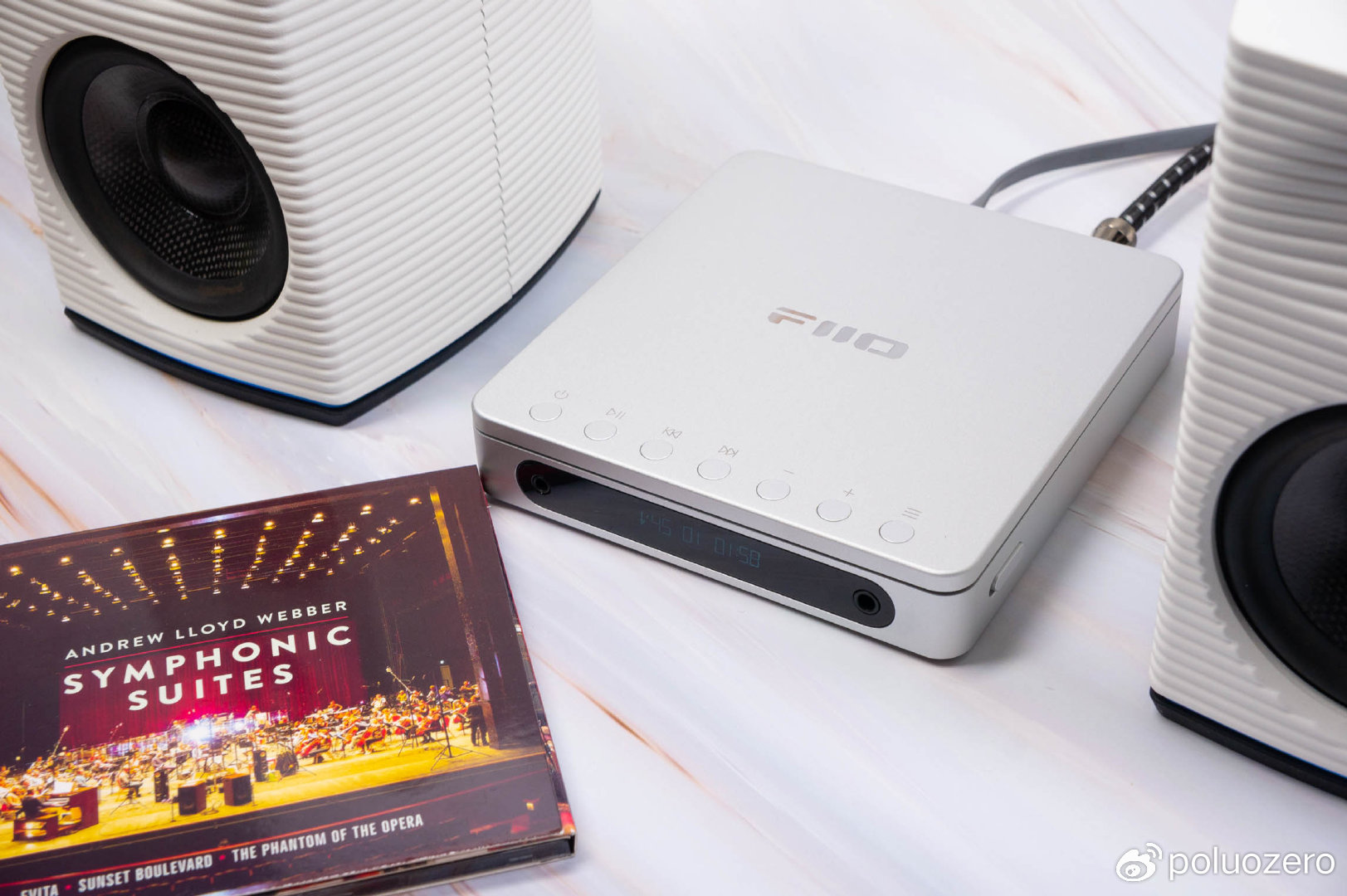

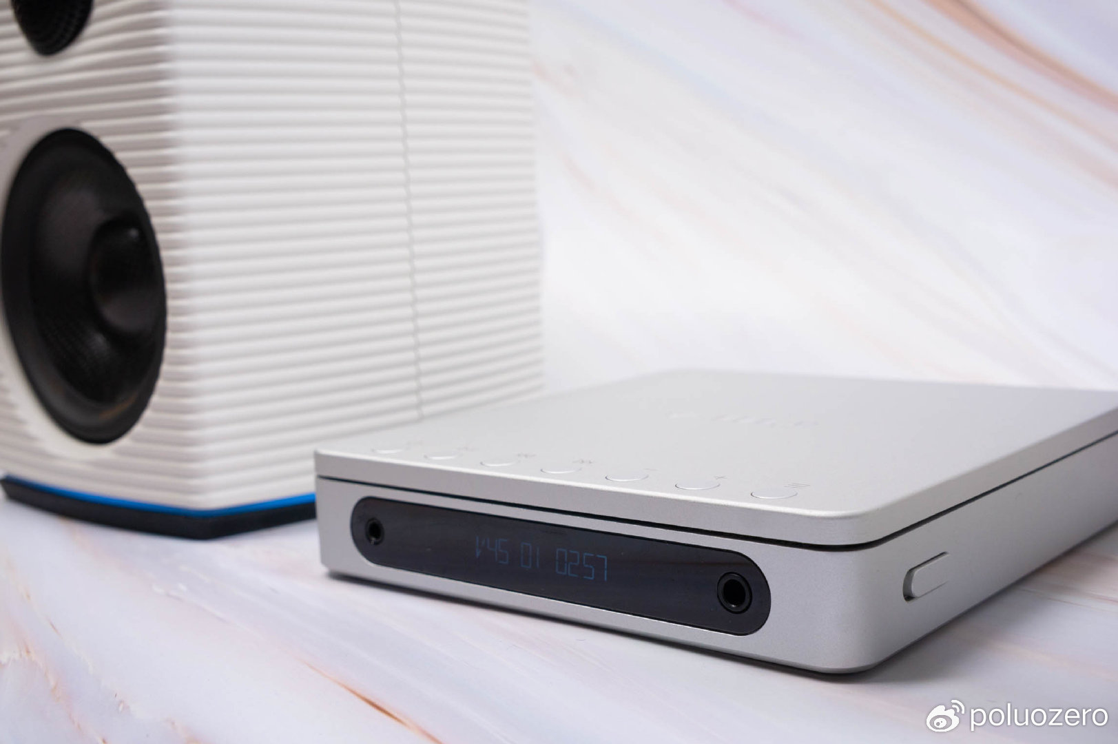

最后,也试了一下用DM13配搭SP3 BT的效果。两者之间可以有多种不同的连接方式,毕竟DM13如果是蓝牙版的话,除了能够使用3.5LO、同轴、光纤外,还可以使用aptX HD来进行无线连接。加之DM13和SP3 BT都相当小巧,作为床头小音响组合来说,其实也是很不错的。
这套组合与其说它有多好听,我觉得更重要的是一种“复古”的聆听方式。毕竟自从用了数字播放器后,抚心自问菠萝我也极少会把一整张专辑从头听到尾的。而DM13却能让我回归到原本的那种状态,并且能静下心来去欣赏每一张CD专辑的制作,我想这才是飞傲提出“音乐复兴”背后的真正“复古”情怀的体现。
