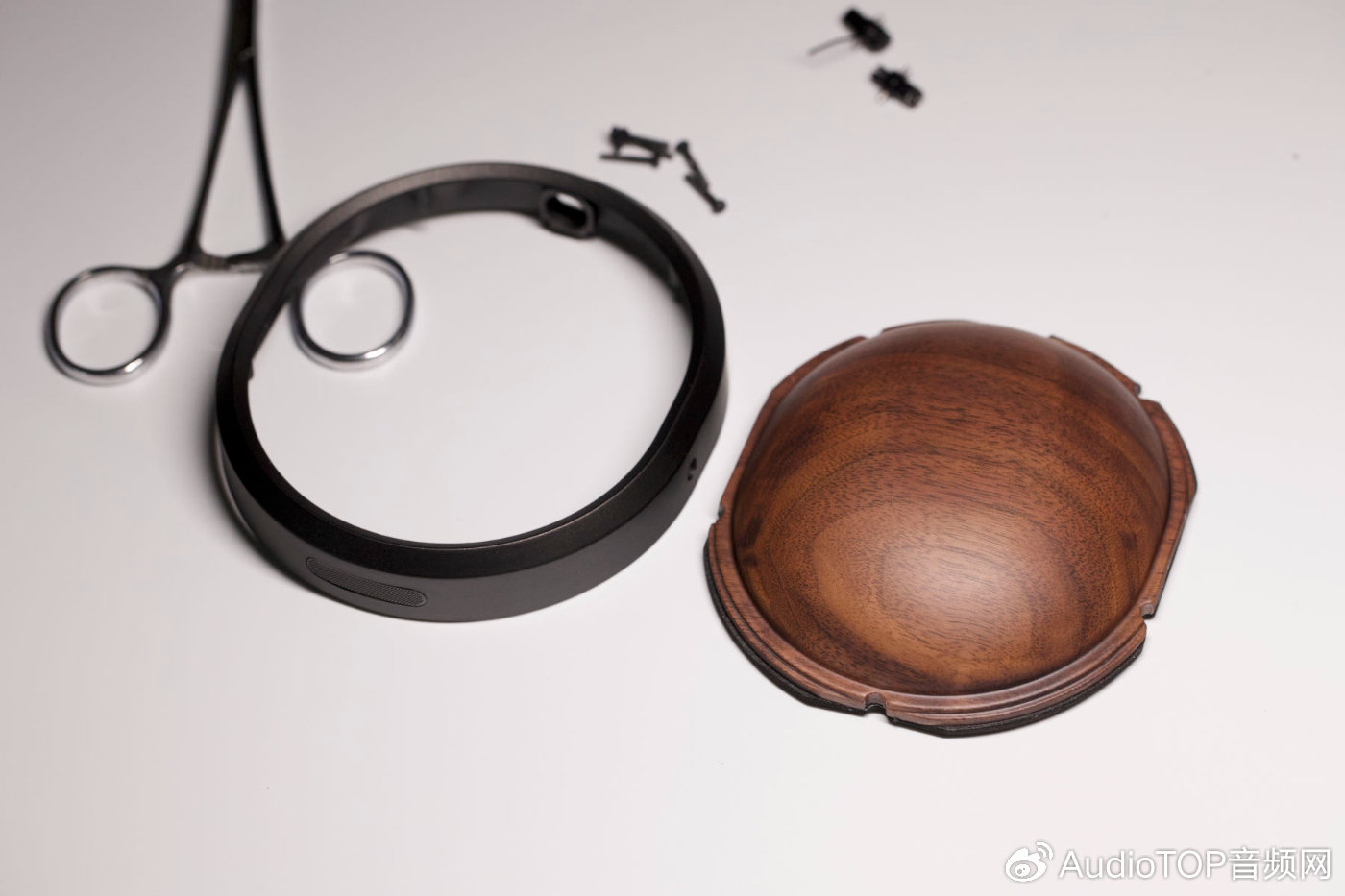

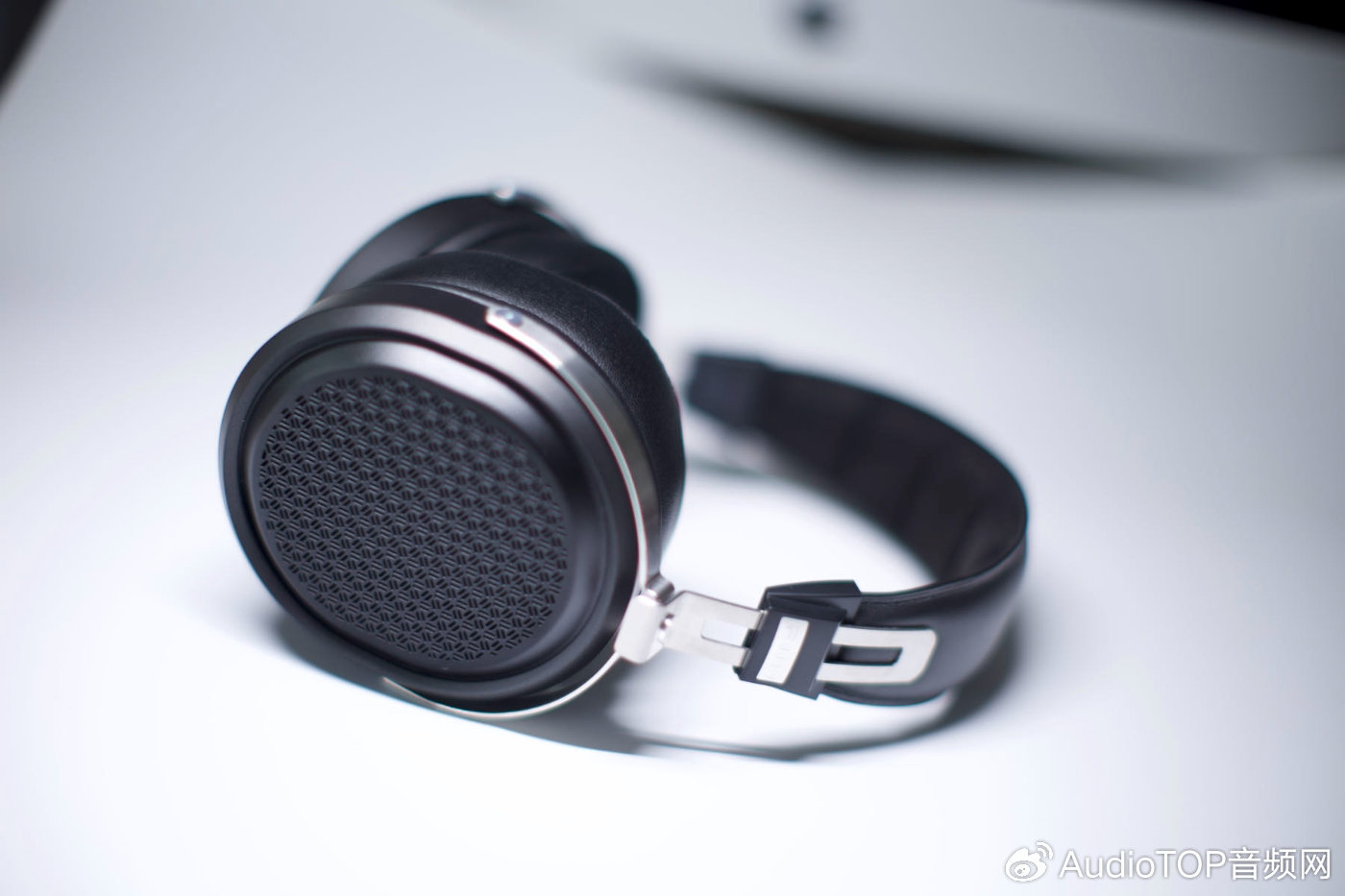

之前我以为FT1已经是个完结番了,没想到还有续集,也没想到跟着木碗后面的耳机是一只平板。FT1系列的两只耳机确实有较多通用的部分。在外部可以看到,头梁、铰链、转轴是共享的,另外腔体的中框组件看上去也是一样的。

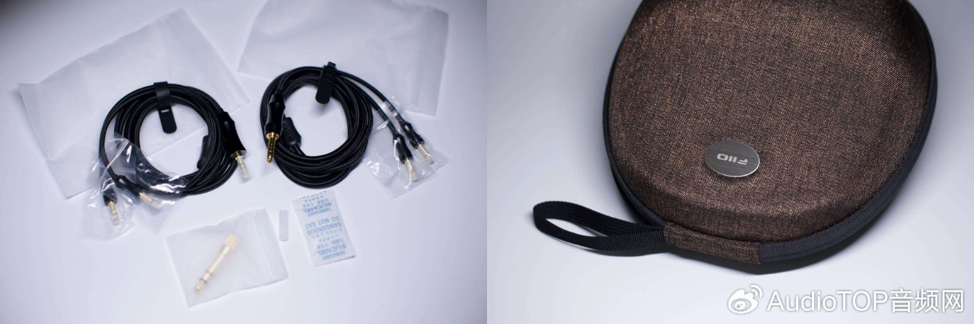

包装和附件的范式也如出一辙,同样的便携收纳包和线材。双线材配置,单端和平衡各一条。

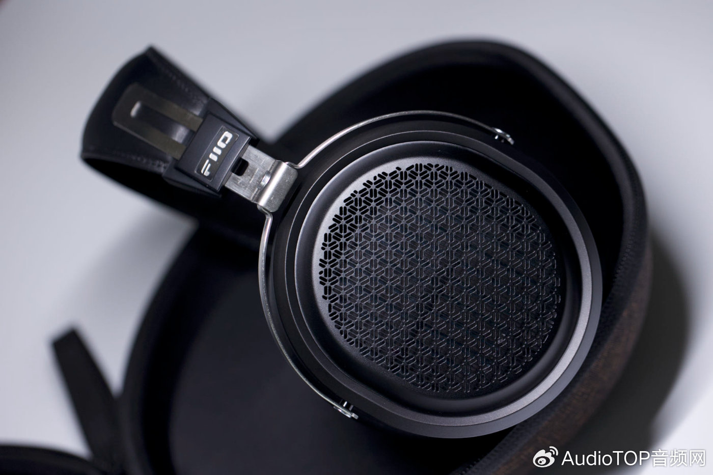

一贯优雅简洁的不锈钢转轴铰链。

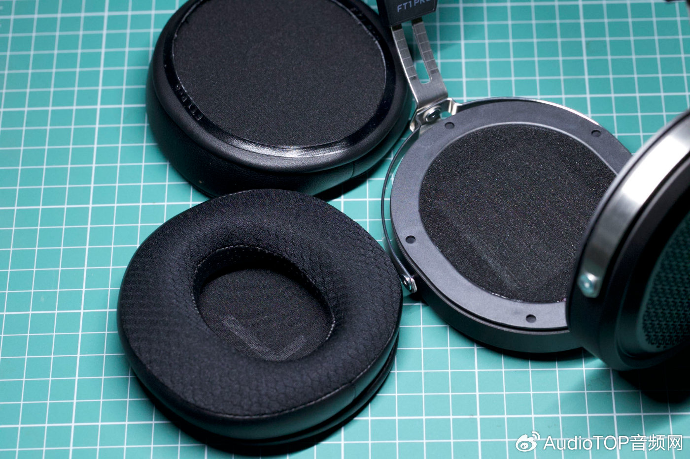

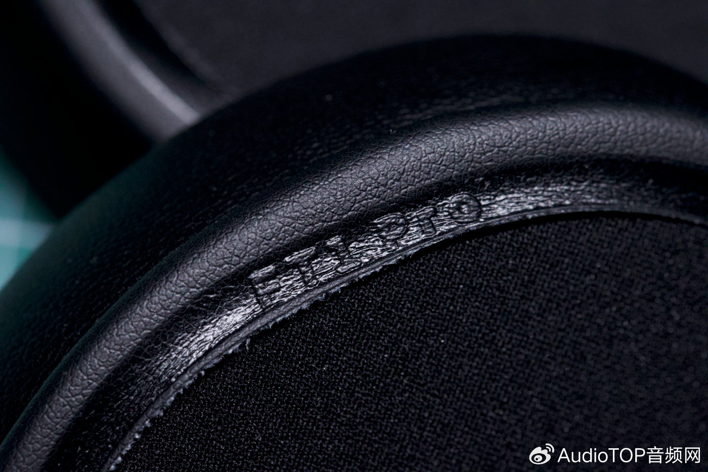

耳罩还是采用了蛋白皮拼接织物的结构,有很好的柔软度和贴面舒适感。织物有透气性,戴久了也不会一圈汗。
耳罩外观大体上和之前的FT1一致。粗看貌似通用,但实际上却是专机专用,耳罩上打了「FT1 PRO」的钢印以示区别。对比发现,除了皮料裁剪不一样之外,FT1 PRO耳罩按压后回弹速度更慢一点,惰性感更强一点,这说明两者的内部填充是有差别的。

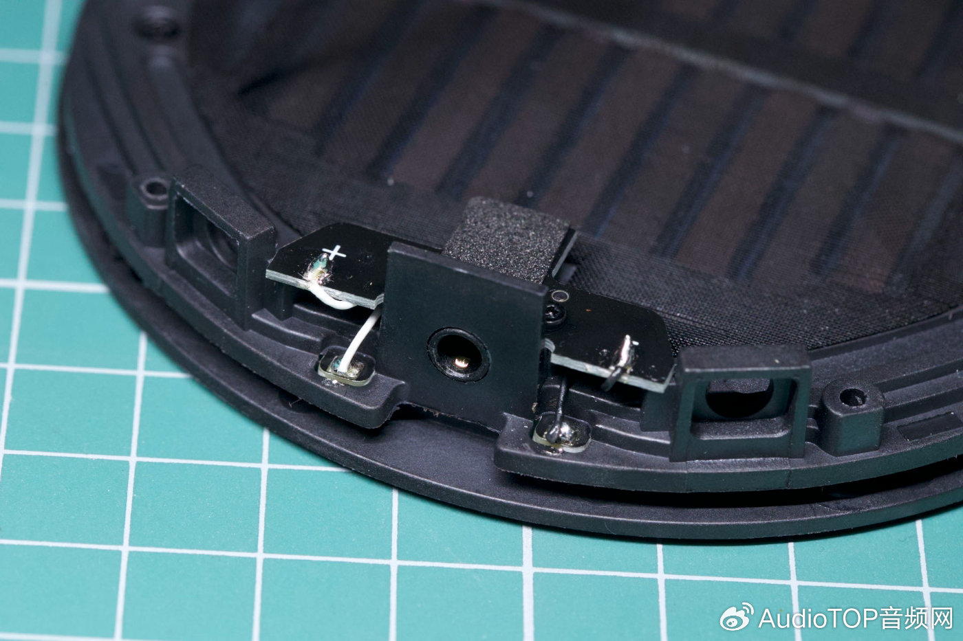

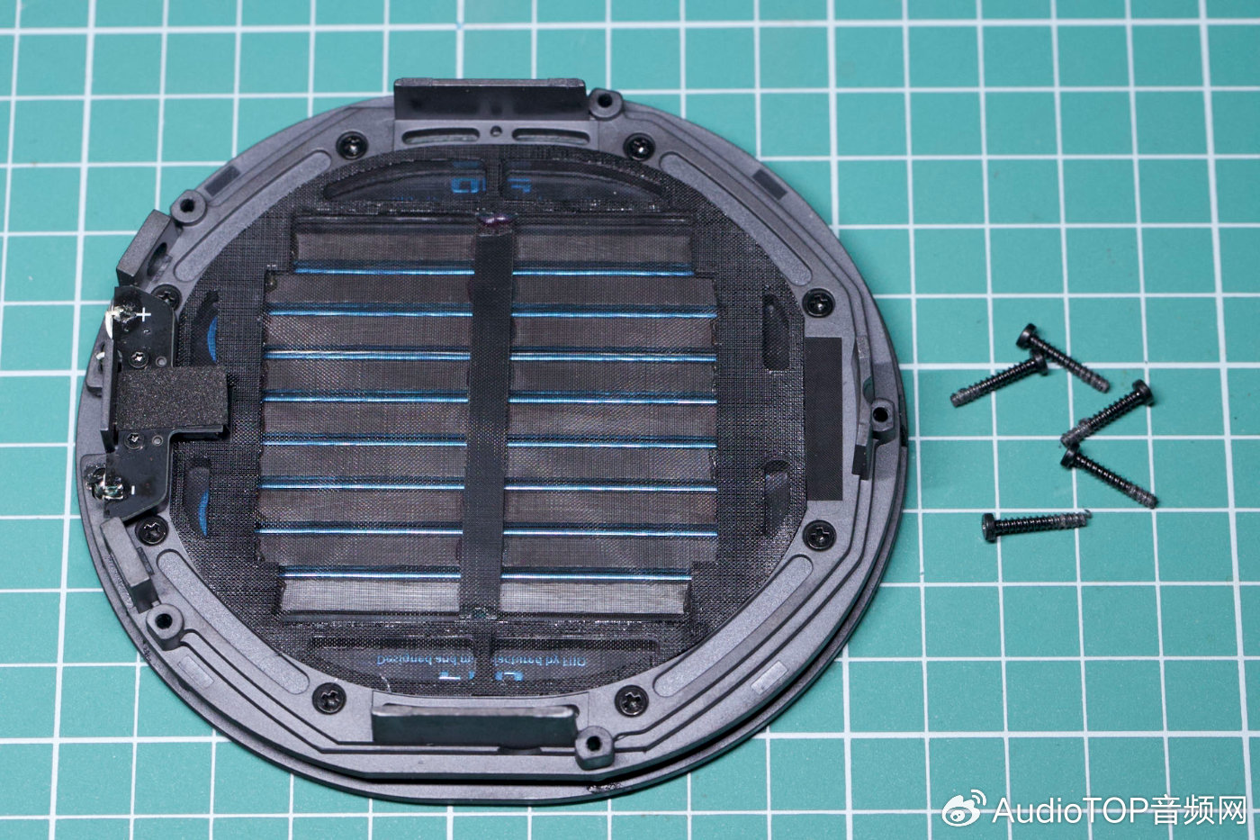

椭圆形单元,3.5mm耳机母座直接做在平板单元上面,构成一个小主体。因此拆掉五根螺丝之后,整个单元便能干脆利落地取出,没有引线的牵绊,也就没用上电烙铁。FT1系列的两只耳机都是如此设计,而飞傲的其他大耳机,插座都是固定于腔体的中框,和单元之间有引线连着。

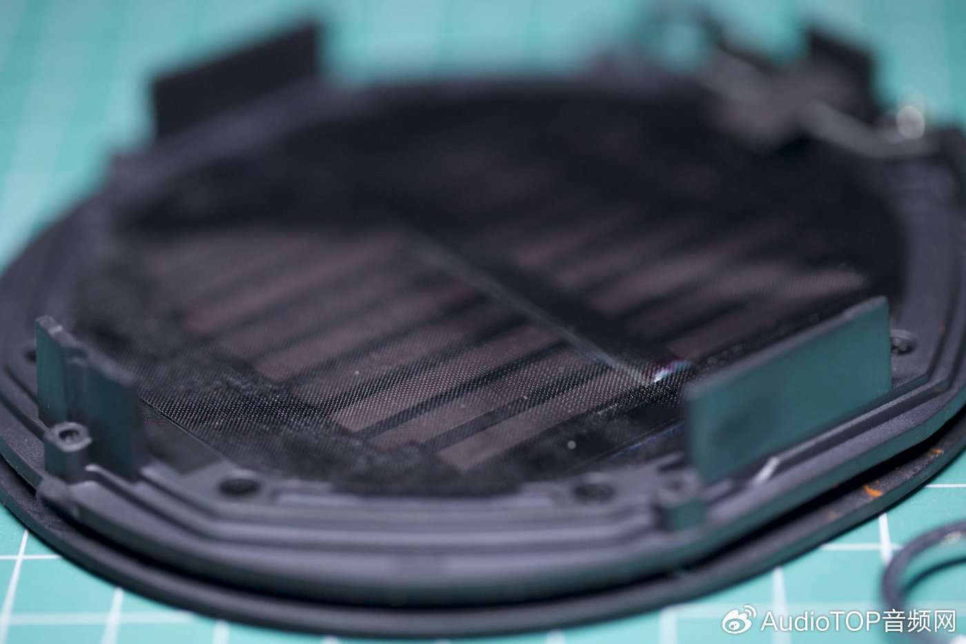

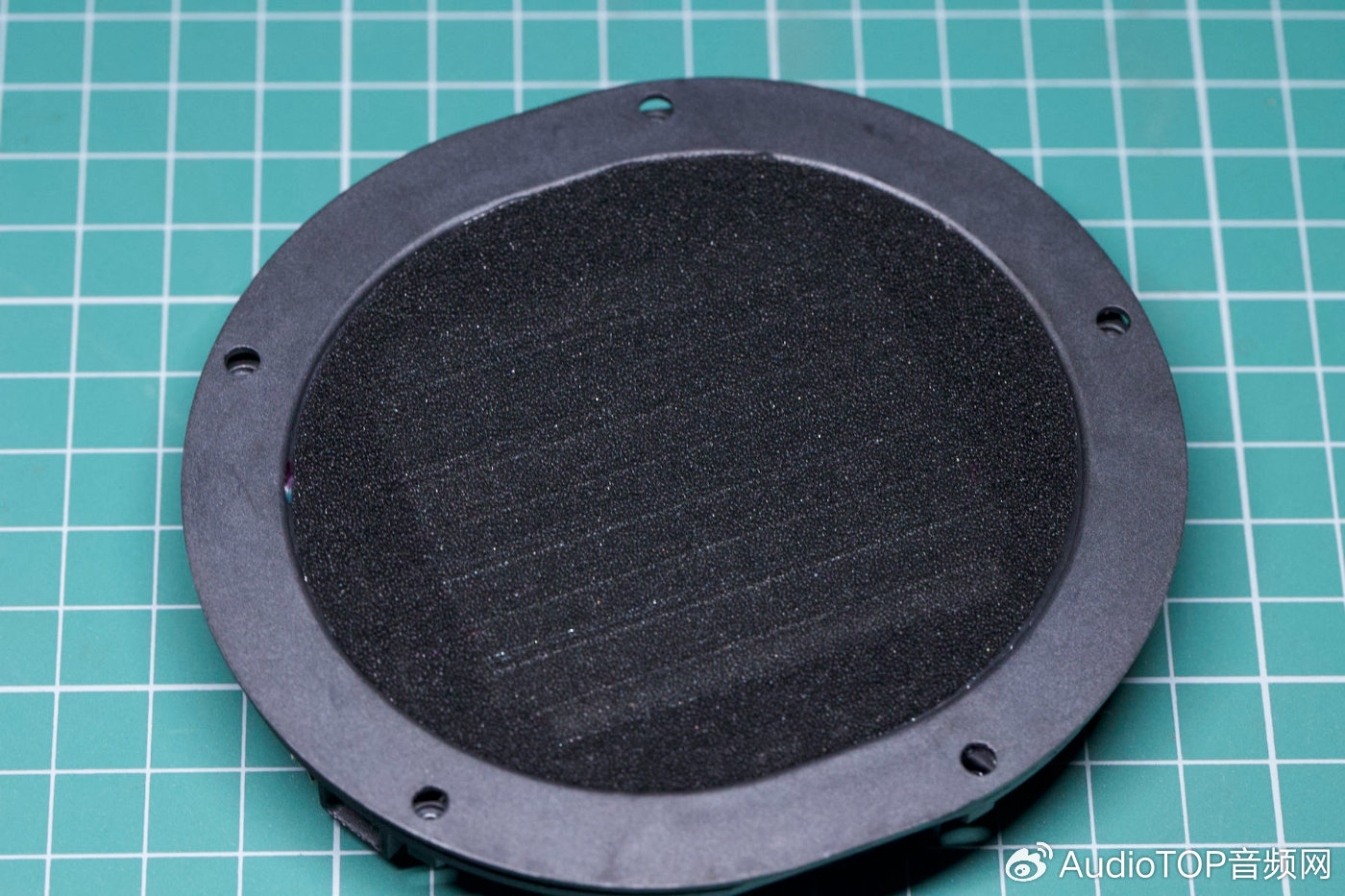

单元正面贴附了一片较薄的海绵,调音为主,防尘为辅。
单元背面是一层黑色的细孔眼防尘网。

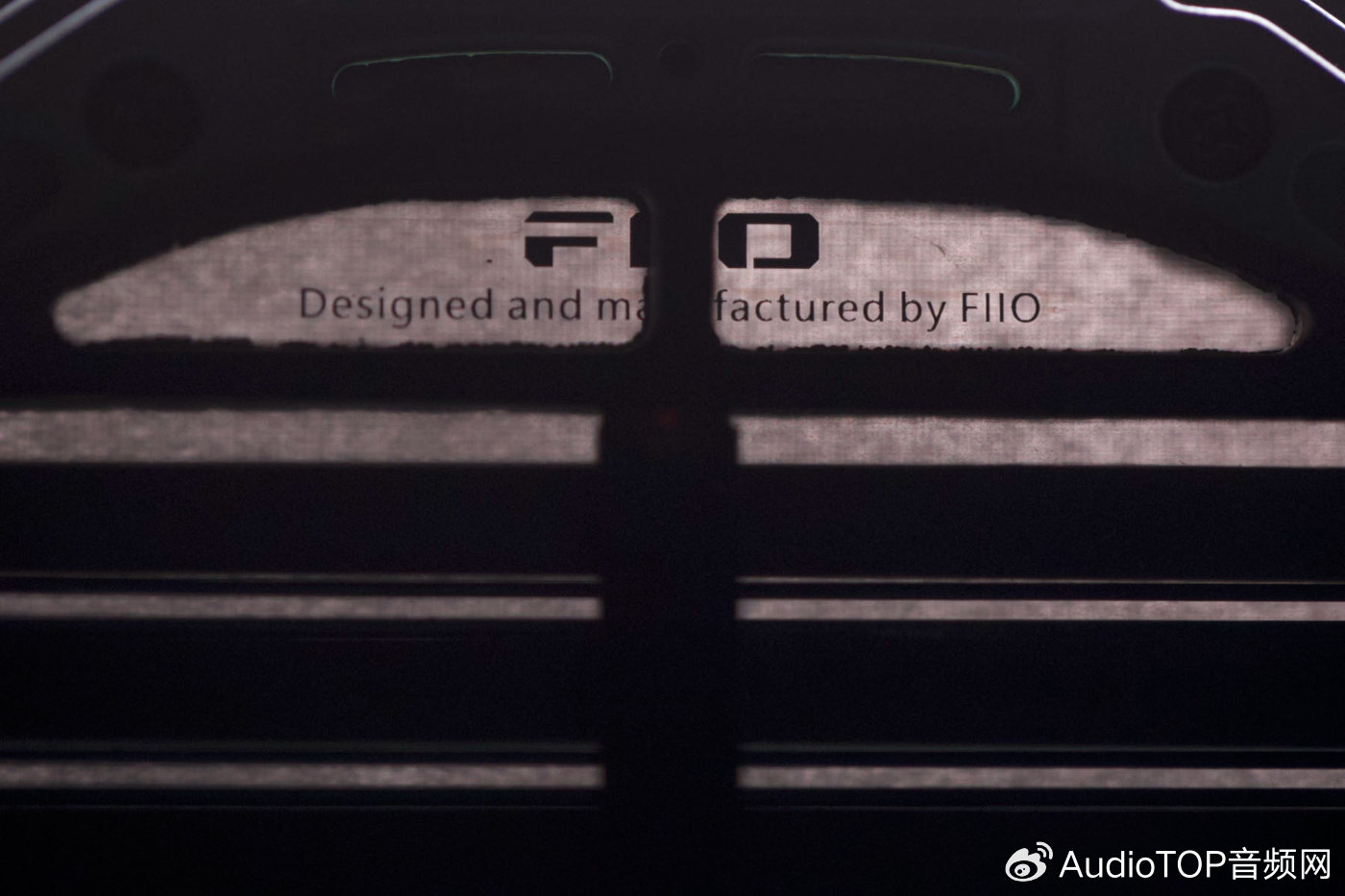

膜片上印制了logo以及“设计和制造by FIIO”,表明这是一只自主研发和制造的单元。

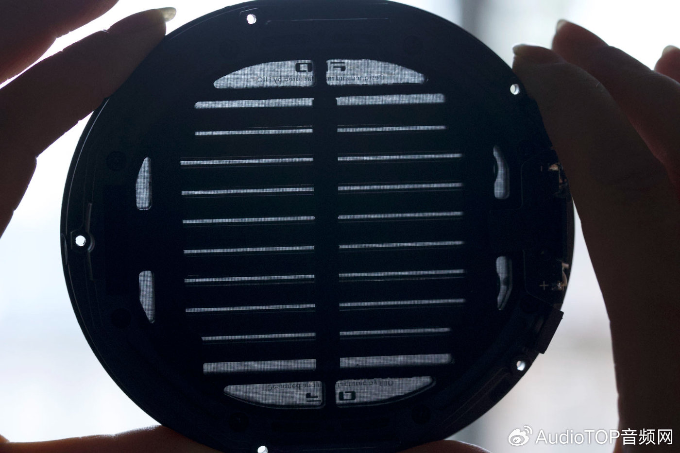

平板耳机和静电耳机都属于平面整体式驱动类型。但相较于静电耳机驱动力分布的绝对均匀,平板耳机只能算是大体上均匀,聚焦到局部范围,其实是有落差起伏的。
静电耳机的电场强度和膜片的镀层这两换能二要素都是均匀的,天赋异禀。可以说,静电耳机振膜上的每一个金属原子都贡献了同等的推力,因此完全没有分割振动。
而平板耳机这边的情况要复杂一些,振膜上有磁场通过,并且有导线的那些部分才能获得驱动力。大致而言,黑色不透光的部分在出力,而透光的部分在摸鱼。但真实情况甚至比这还难搞,你觉得磁场应该是均匀的位置,其实并不均匀。
由于上述特性,平板耳机虽然宏观上可被看做整体式驱动,但较真起来,在微观视角上其实是存在分割振动的。

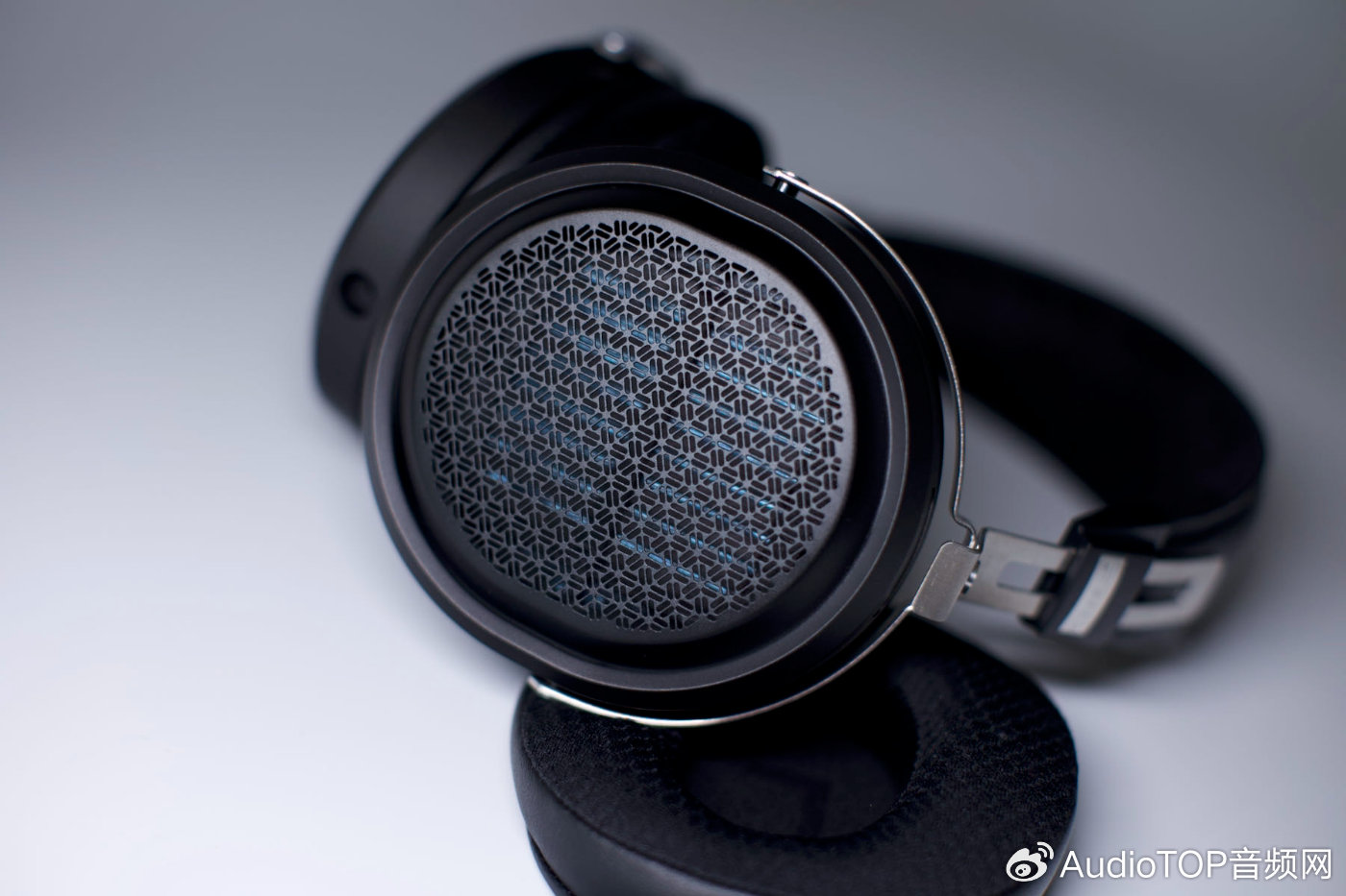

分割振动会因为膜片的变薄而变得剧烈,因为薄意味着软。此次FT1 PRO的膜片厚度到了1µm,非常薄。作为应对,FT1 PRO的振膜上有蓝宝石镀层来增加刚性。一方面抵抗分割振动,二方面为了更好的高频响应。
这层蓝宝石镀膜在耳机外部就能感知,如上图所见,在某个视角能看到透射的蓝光。

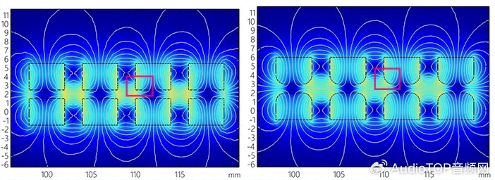

另一个影响分割振动的重要因素是磁路系统。把磁场做得更强并且更均匀,是耳机厂家长期死磕的技术难点。FT1 PRO 采用了双面磁结构,前后一共18条强力磁铁,异性排列。同时,磁体朝向振膜一侧的棱边进行了圆角处理,从而让磁力线的分布更为均匀。据悉,飞傲公司的平板耳机磁路结构已经注册了专利。
「常规平板耳机(左)和FIIO平板耳机(右)的磁路结构对比图」

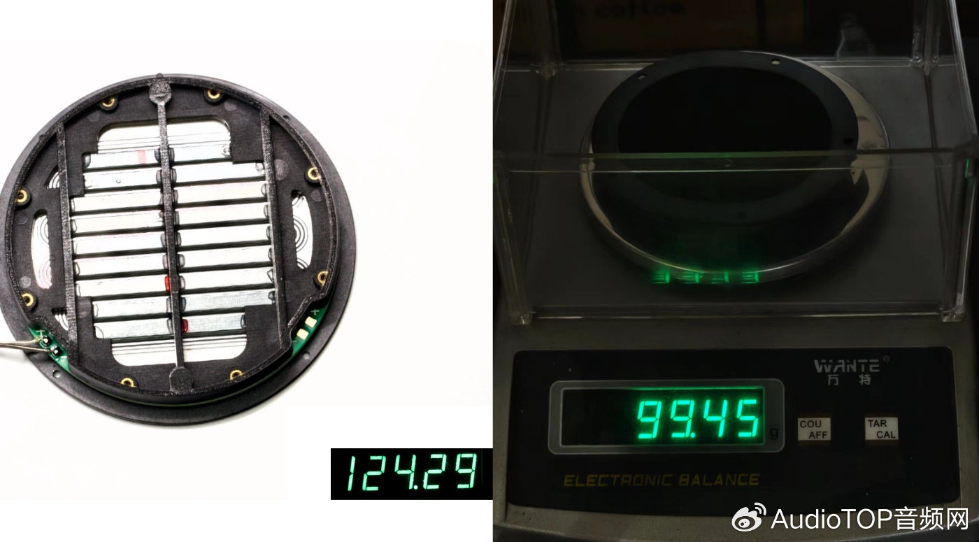

整机重量方面,前作FT5重456克,而FT1 PRO重374克。两者相差82克。
我们对单元进行了称重。相比FT5单元(左),新耳机FT1 PRO的单元组件(右)轻了近25克。可见仅单元这一项,对整机的减重贡献就达到了50克,居头功。
得益于减重的成功,FT1 PRO的佩戴舒适感明显进步。两只耳机不论是拿在手里或是戴在头上,都能感觉到FT1 PRO更为轻盈。

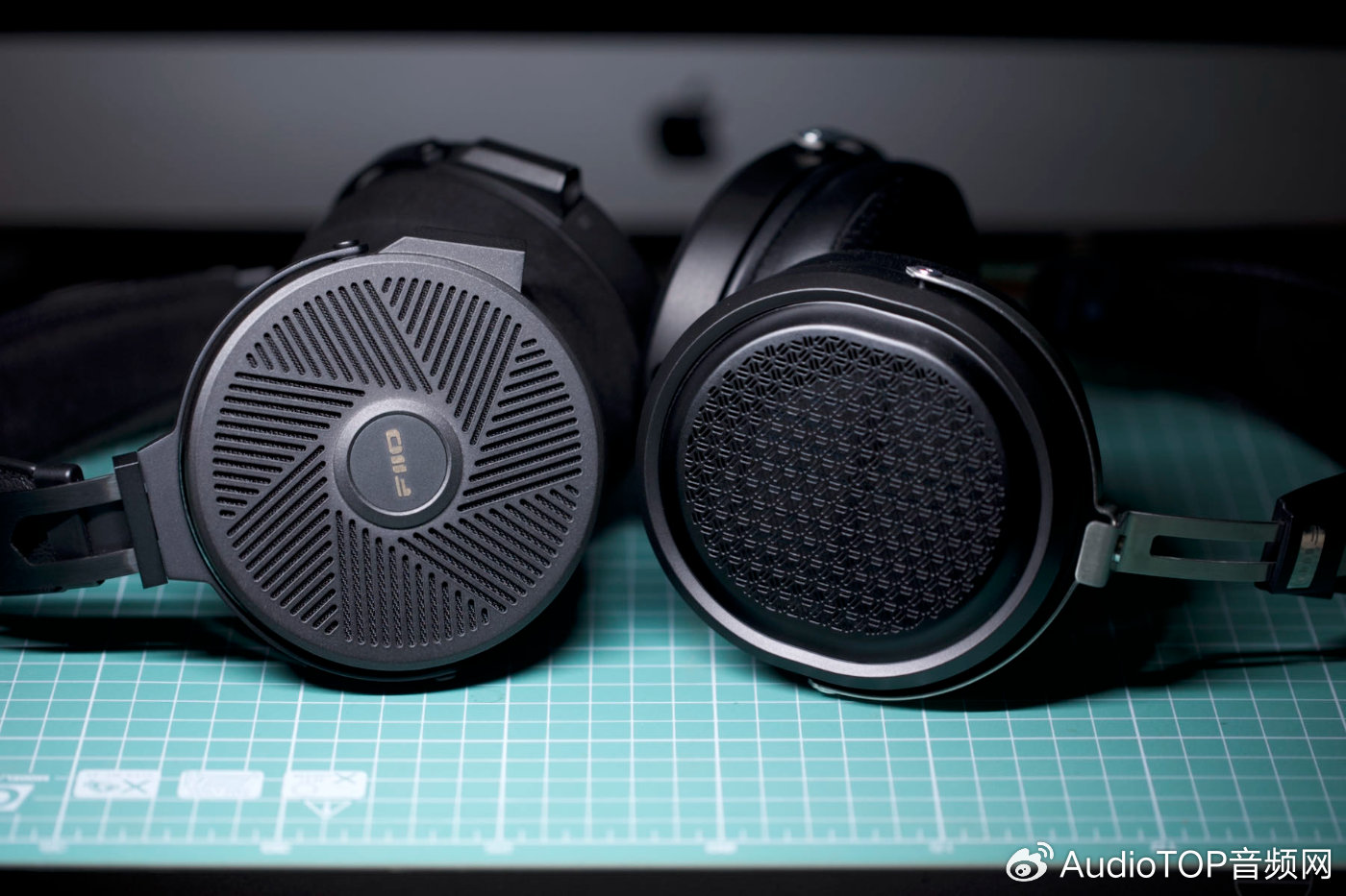

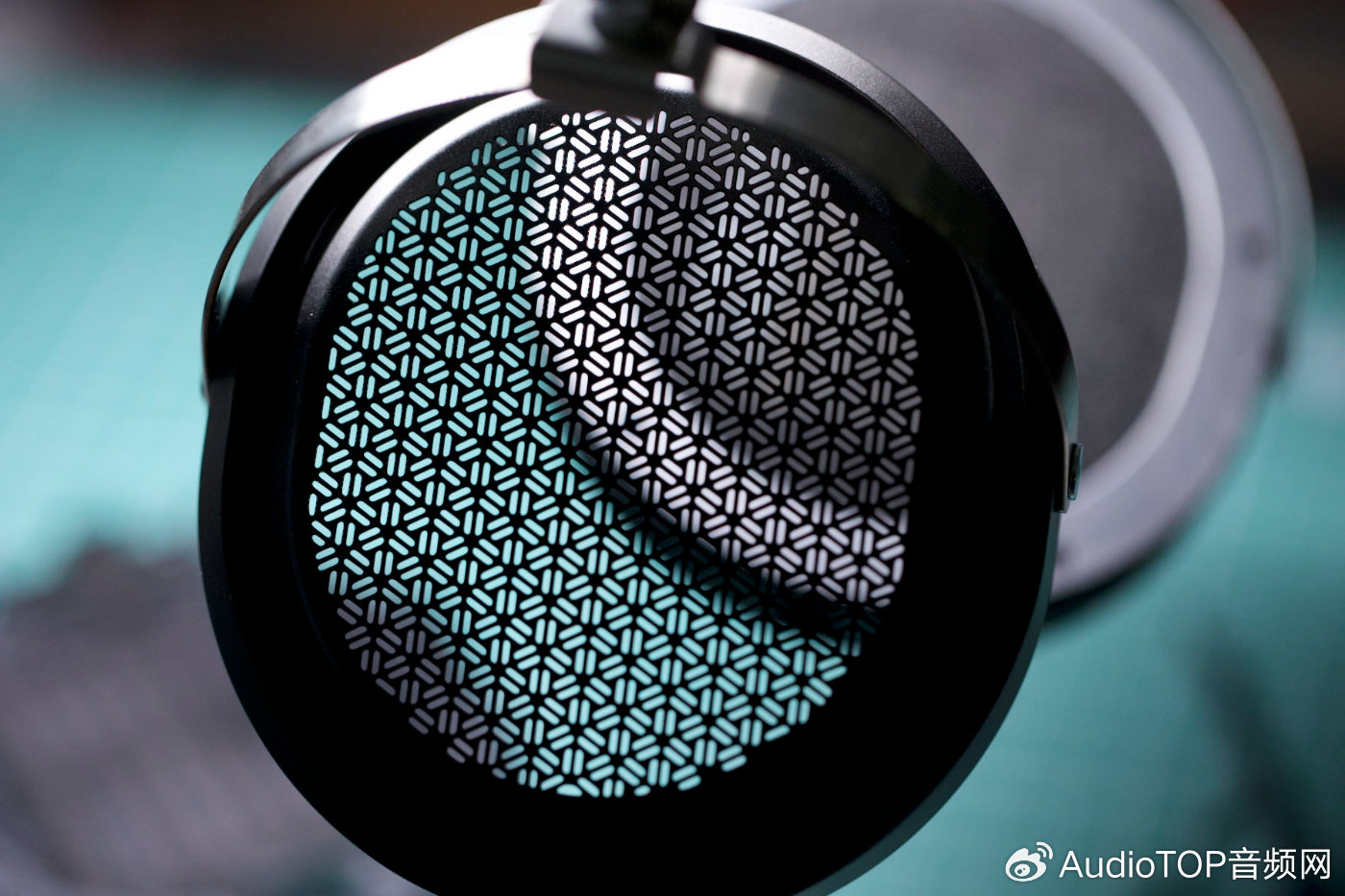

后罩壳虽然是薄薄的一片,但它的重要性仅次于单元。因为它不仅在声学上满足了平板耳机的开放性需求,同时也在外观上和木碗耳机FT1做了辨识度的区分,让人一眼就知道是哪个型号。

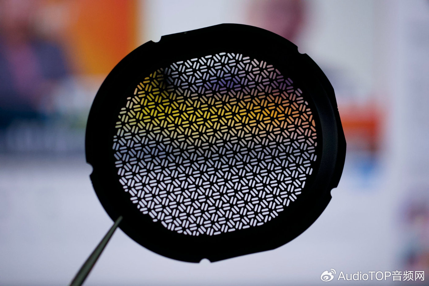

如图所见,它是由三叶桨片的几何镶嵌拼贴构成的栅格。在提供了高通透性的同时,又有一定的结构刚性,用手指按压时没有明显变形感。

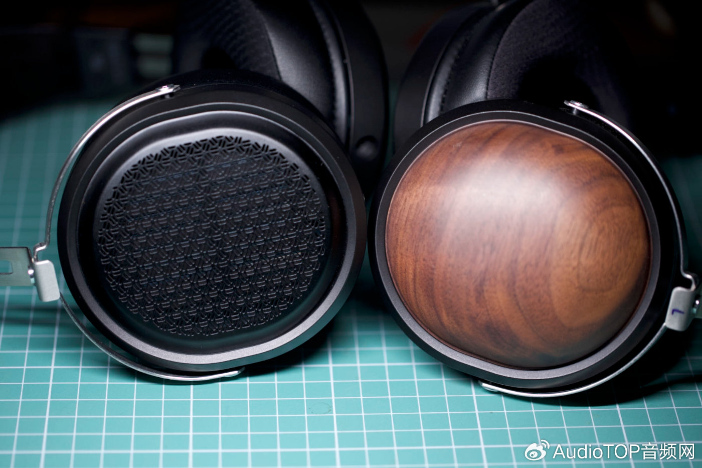

和FT1木碗耳机的碗一样,FT1 PRO的这个网片也是分离的设计。这两组件能不能互换呢?看上去横向尺寸是一致的,但厚度差别挺大的,木碗明显更厚。我的直觉判断是,即便安装尺寸上可以互换,但结果大概率是会出来两只怪声耳机。等我下次无聊的时候做个实验验证一下。
不过我确实有做过FT1 PRO的半裸实验,就是拆掉栅格网片再装回单元,让单元后方完全开放。声音确实是有变化的,感觉高音的穿透力变弱了,以个人主观听感而言,我认为不如有网片的时候好听。跟人一样,穿太厚肯定是挫,但大部分时候都是穿着点比什么都不穿要好看。耳机的调音也是如此吧。
