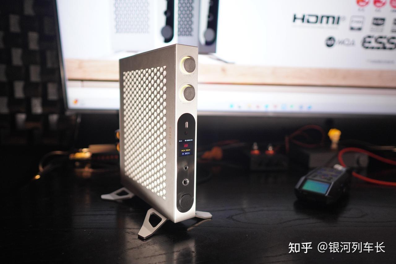

作为一台旗舰产品,K19采用的是CNC铝合金压铸防震一体金属机身,颜值也非常在线。两侧为内置网面的蜂窝状格栅设计,不但具有很强的科技属性,同时也保障了机器散热和防尘。不过这里我要稍微提一句,虽然说K19支持立卧两种摆放方式,但考虑到是接触式被动散热,我还是建议大家将机器立放,同时也能减少浮尘。

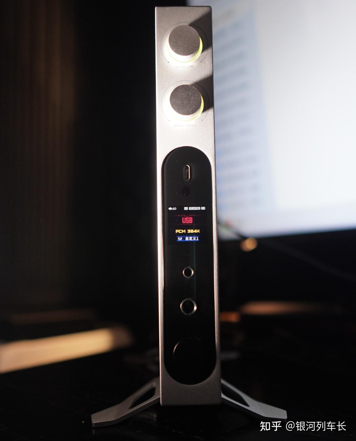

正面的主控部分相对比较简洁,两个带按键的旋钮,一个USB接口,6.35mm、4.4mm、XLR4PIN平衡总计三个耳机输出接口,以及一个1.3英寸的彩色显示屏就是全部了。这是很符合我喜好的设计理念,不像有些产品前脸满满的按键整得花里胡哨,看起来很专业的样子,但给我的感觉往往是缺乏开机的欲望。

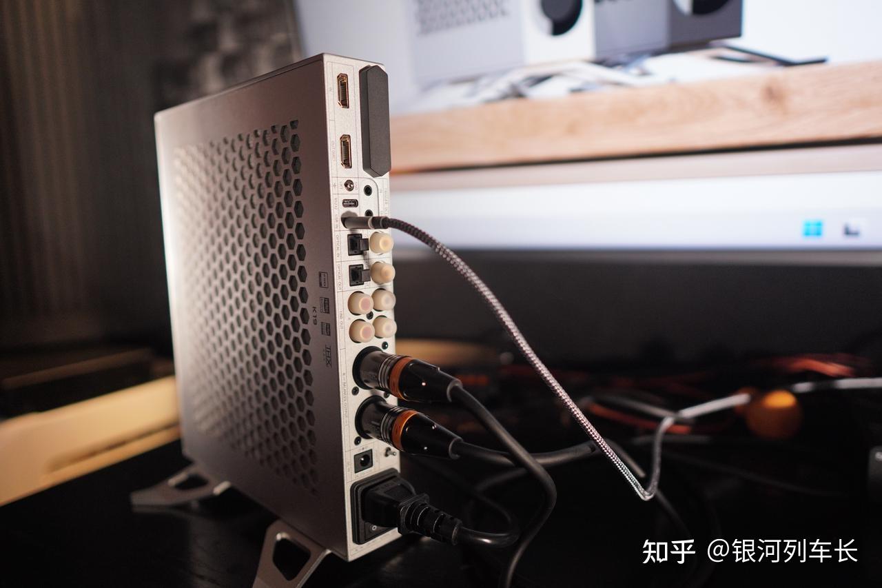

背面则几乎是接口满载,把紧凑二字发挥到了极致:不但配备了光纤和同轴的输入、输出,两组LINE OUT以及一组平衡输出,USB和RS232接口,HDMI输入和输出也都安排上了,甚至连电源都有AD、DC两套输入,至于蓝牙、接地以及12V触发也是一个不落,不愧是旗舰级配置。

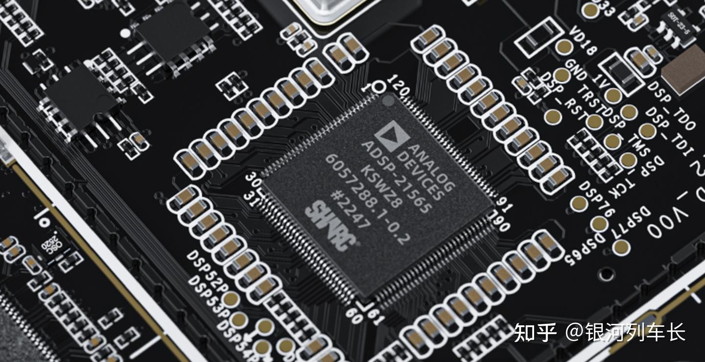

信号经XU316接收后,传输到了FPGA模块进行处理,而这也是K19值得大书特书的部分:在亚德诺半导体的SHARC+处理器ADSP-21565的DEL技术和双精度的64位浮点运算加持之下,让K19实现了全局31段无损PEQ调节、并支持动态范围压缩/增强、限幅器、压缩器调节功能,并且由于K19是在音频源码上进行EQ处理,而无须经过SRC采样率变换,有效避免了信息的损失。
这就有点强悍了!实际上近几年的HIFI领域,EQ越来越被HIFI玩家所接受,但固定频率点的划分让EQ的精度受限因此还是被有些老烧所不齿;而PEQ作为一种更为灵活的EQ调整,能够提供包括中心频率的频率点、增益以及Q值的设定,实用性要明显强于普通的EQ调节。我之前也评测过的几款带PEQ的产品,可惜最高仅支持10段的PEQ调节,在频率点的覆盖范围上还是略有欠缺,K19通过SHARC+处理器每秒64亿指令的巨大算力,配合自家的FiiO Audio DSP软件真正实现了高覆盖范围、高精度的硬件级无损EQ调节。

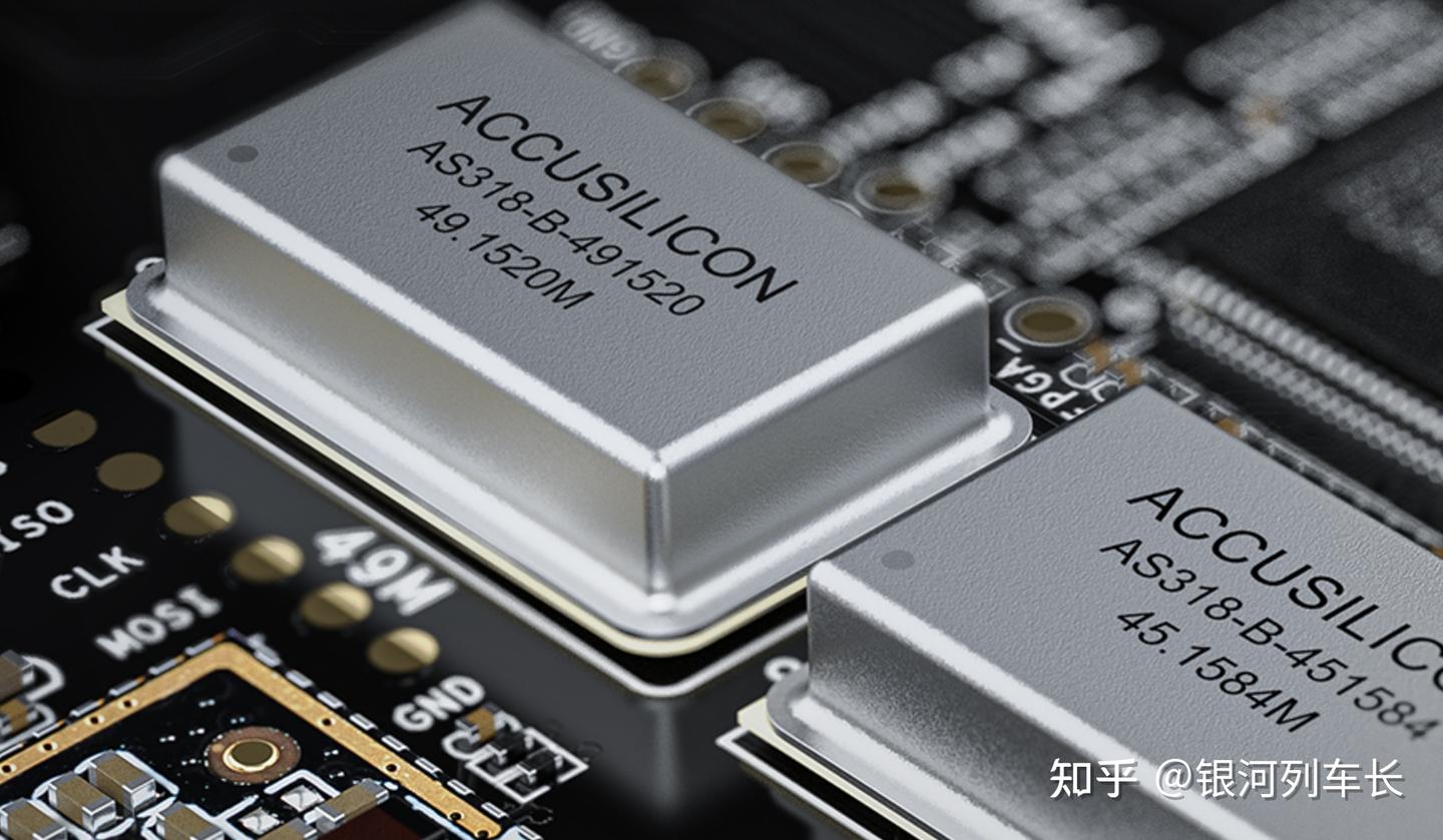

与之相互配合的则是K19的全局时钟同源管理:飞傲使用了两颗经过100%筛选的ACCUSILICON的AS318-B超低相噪飞秒晶振,配合FPGA强悍的四核处理能力,能够实现更高的频率稳定性和更低的相位噪声。尤其是经过EQ调整后的数据通过FPGA芯片的主时钟校准以后,几乎再也没有时序影响所产生的失真,这让我对待会的试用环节充满了期待。

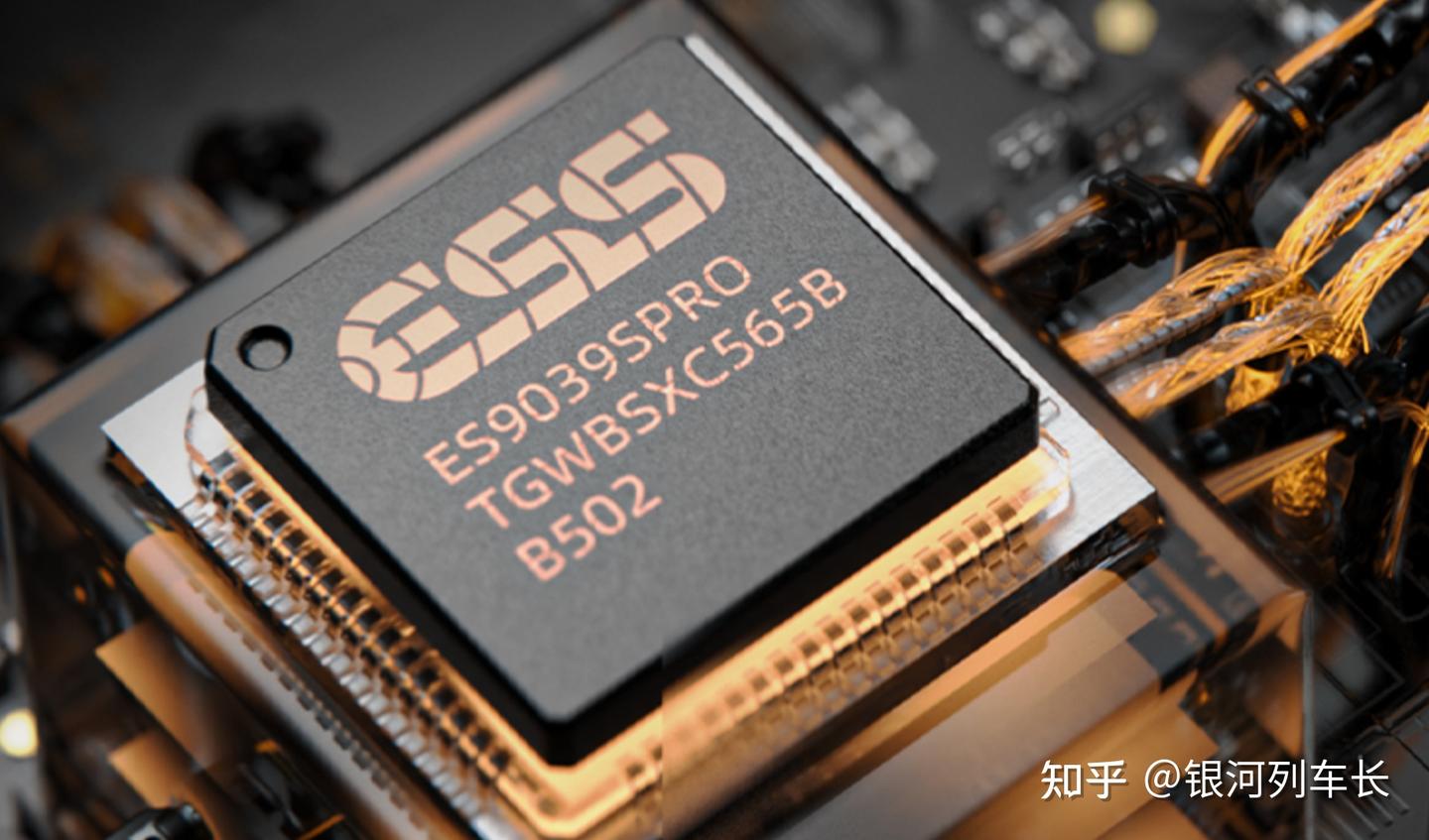

经过FPGA处理的信号通过12S OUT传输到DAC的部分,飞傲搭载的是两块ESS的旗舰8通道芯片——ES9039SPRO。我个人是很喜欢ESS的声音,使用前代旗舰ES9038Pro的产品我接触相对较多,但9039SPro还是第一次试用,结合ESS的官方参数来看,9039SPro相比9038Pro采用了更为先进的制程,降低了功耗和发热的同时,在数字滤波性能、信噪比、失真度和动态范围上都有一定的提升,这个就要等我待会试听才知道了。

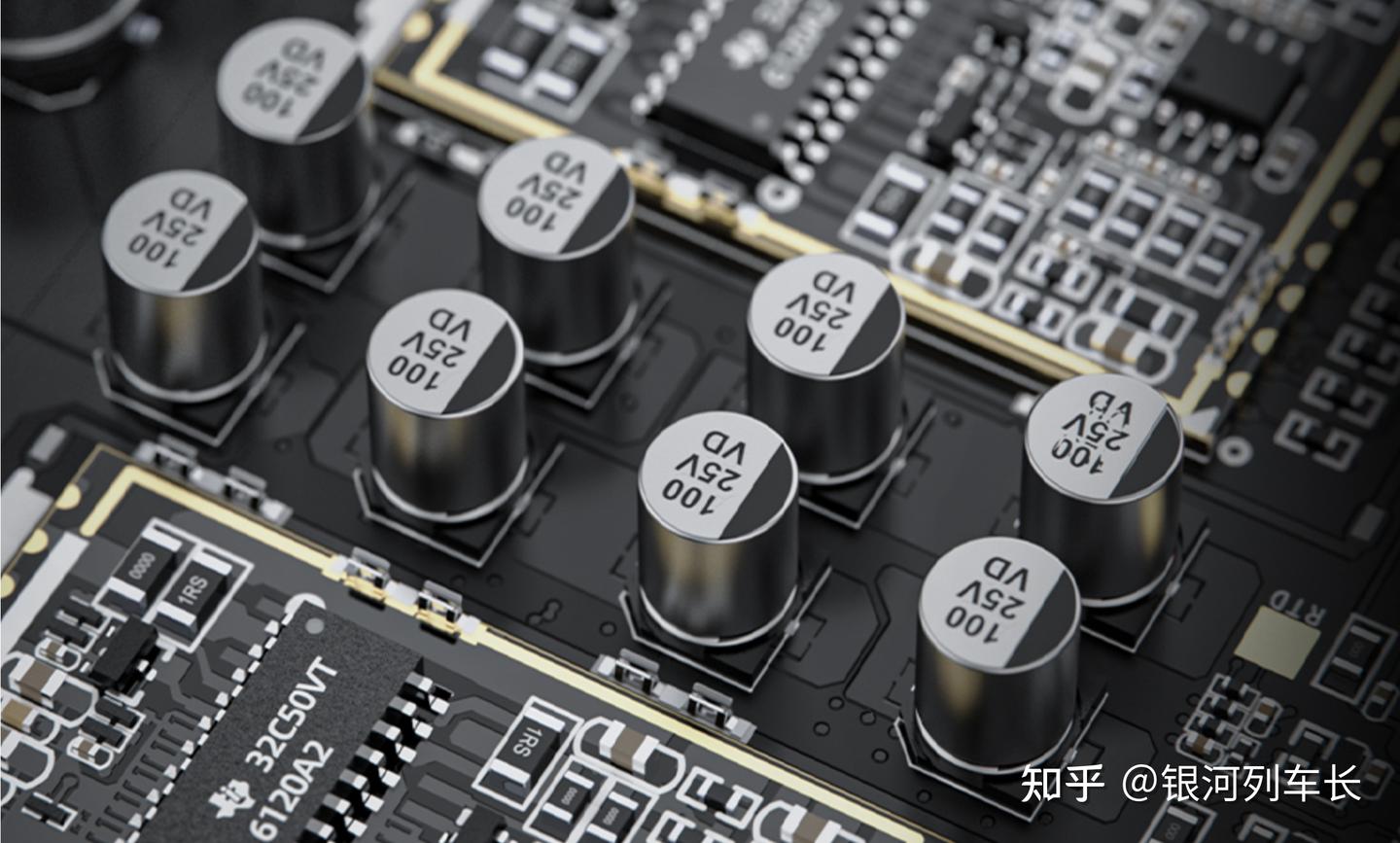

耳放的部分由于我退烧耳机圈子许久,实际上了解算不上太深,但这几年飞傲在耳放这块一直坚持使用THX AAA放大器技术,拥有丰富的调试经验,THX AAA 788+也是飞傲在K9、R9等多款旗舰产品上经过验证的高端耳放。高压供电加上并联驱动下的K19通过2×2并联4路全平衡放大,不失真输出功率最大可达8000mW+8000mW(32Ω平衡,THD+N<1%),毫不夸张的说市面上99%的耳机都能在K19上发挥出最佳状态,其素质无需多言。
至于其他的细节部分如数模分开供电以避免串扰、模拟部分设置分级供电系统并采用大量LOD进行二级稳压等等,都可以看出飞傲的用心程度,尽可能的将多年的技术和经验都倾注于K19之上,接下来我也是迫不及待的准备搭配我的设备进行试用,看看是否如我想象般出色。

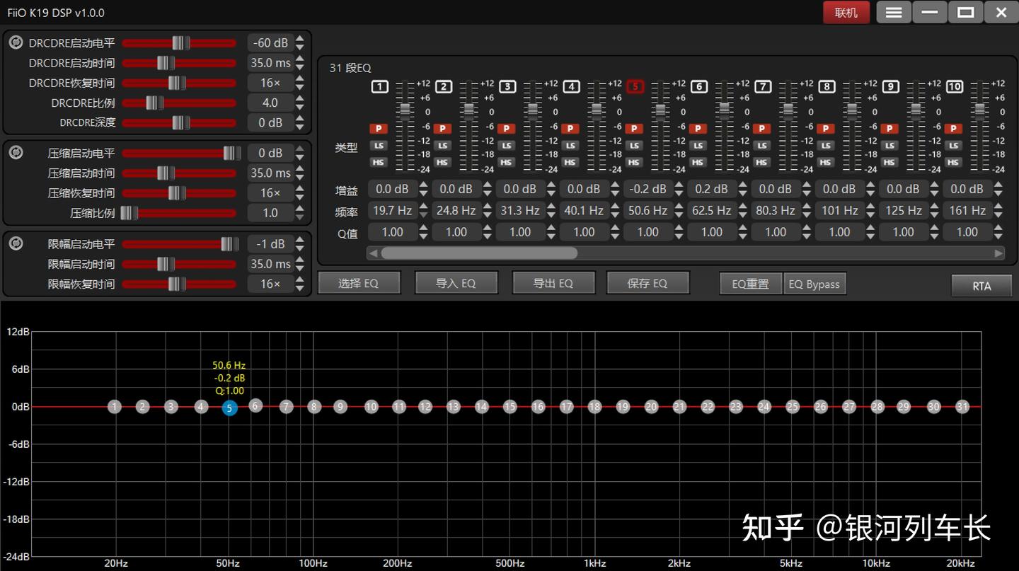

首先还是先安装K19的专属DSP软件,可以在官网下载,打开如下图所示:
看起来是有点复杂,但整体其实就这一个主界面,对于以前操作过PEQ的玩家而言应该是比较容易上手,在电脑上可以通过鼠标直接拖动进行调整增益曲线和频点,是我目前用过的最方便的调整方式,但可惜Q值只能通过点击上面箭头或者滚轮的方式调整有点费手,这里要设计一个长按就好了。

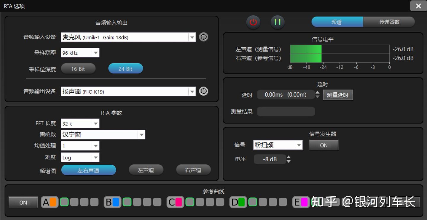

软件支持20Hz到20kHz,增益调节范围为-24dB到12dB,Q值则是从0.4到128可调,跨度非常之大,而且EQ部分还支持峰值、低搁架、高搁架三种调节方式,毫不夸张的说,K19几乎可以调出你想要的所有曲线。不过更让我惊喜的是软件居然还支持扫频,在连上我的MINIDSP测频专用麦之后软件也能正常识别。不过稍微有点可惜的是,软件目前不支持麦克风校准文件导入,准度还稍微差了一点点。
用软件扫频后可以更加直观的结合频响曲线来调整EQ参数,软件还会非常贴心的给出EQ对应的曲线坐标,可以对着曲线来调EQ而不是凭感觉操作,为科学HIFI党真的是狂喜!这个我看很多评测包括飞傲官方也没有提到,这里一定要注意,需要将飞傲K19的RS232以及USB这两个接口同时连上电脑才能实现。
对于音响党而言,如果软件后期升级能够支持左右声道单独扫频以及左右声道单独调整PEQ的话,配合限幅、压缩以及动态范围调整,完全可以当成一套空间音频校正系统来使用,就看飞傲后期对这款产品有没有更大的野心了!

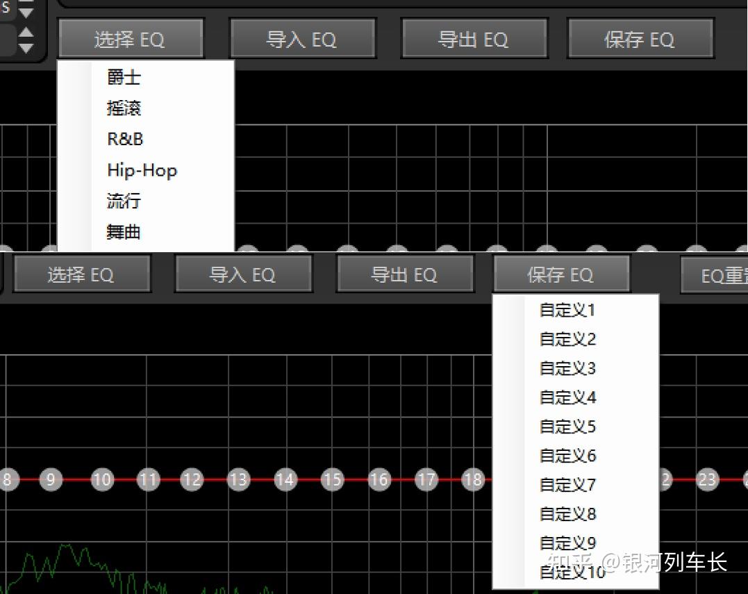

而在EQ的调整上,飞傲已经给出了六套官方曲线,而且K19还支持10档自定义以及EQ的导入和导出,这让K19具有了一定的社交属性,目前有不少大神将自己调整的EQ数据分享到了飞傲官方论坛,玩家可以根据自己的需求下载使用。

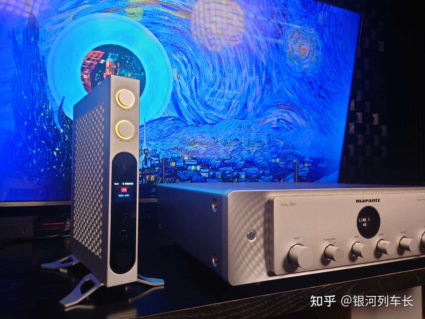

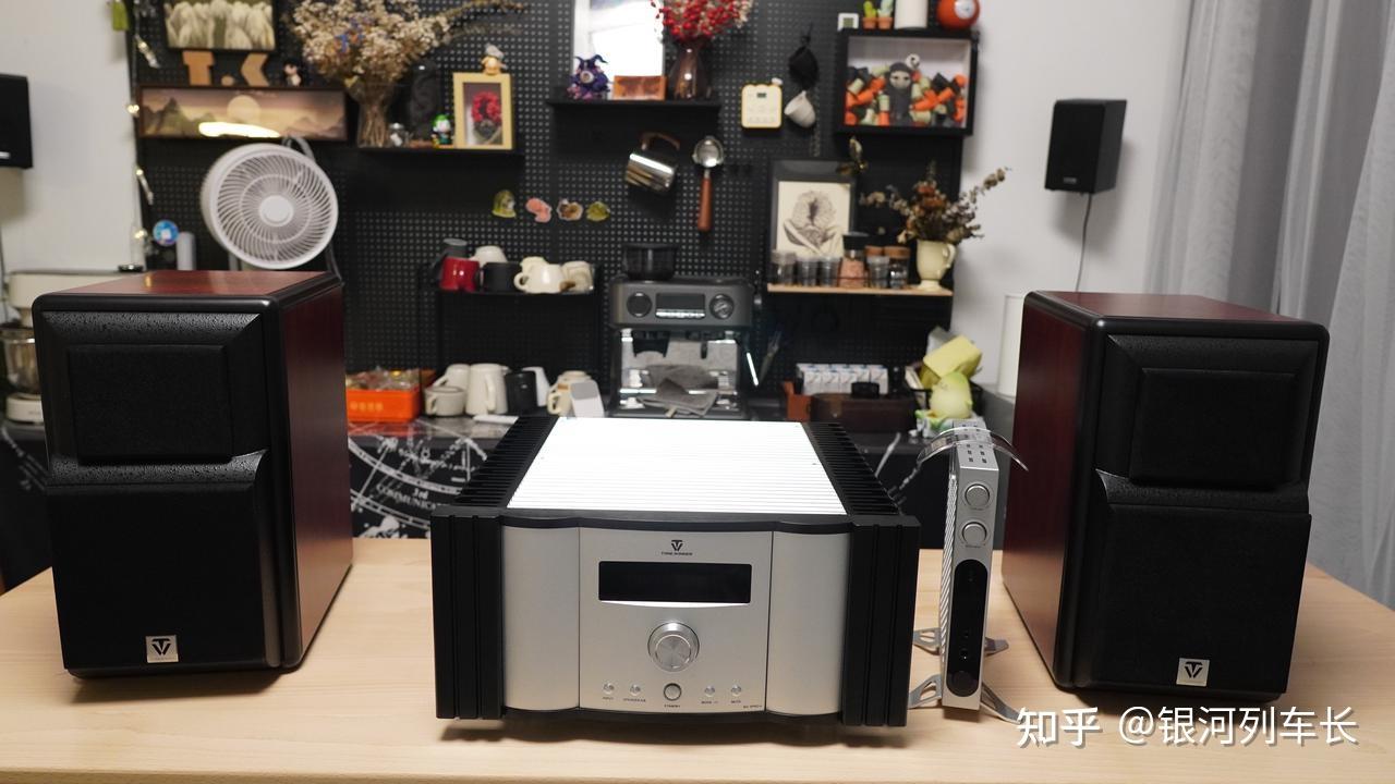

对于我玩家而言,K19的多样性让我的各项设备都能与之配合,获取较好的听音效果。比如我一直在用的马兰士Model 60n加尊宝的606S2套装,这套设备作为小环境听音效果非常出众,但是功放不支持USB DAC还是略有些遗憾,而通过K19则可以将马兰士这台功放与PC串起来,最大限度的发挥这套设备的效果。
这里我还是放一组试听比较有说服力:
试听选用的是我比较喜欢的小众歌手LUNA LI的一首《Confusion Song》,飞傲K19在这套组合中展现出了令人印象深刻的前端细节解析力。就前级表现而言,我认为K19绝对是和马兰士站在同一水准,当LUNA LI那独特嗓音缓缓流淌而出,尊宝606纪念版扬声器不仅忠实地传承了马兰士特有的温润音质,飞傲K19以一种极为和谐且富有感染力的方式,将音乐的每一个细微之处都呈现得淋漓尽致,完全颠覆了我对K19“声音冷峻”的固有印象。当然客观的来说这里面必然少不了马兰士的功劳,但组合、搭配以获得独特的韵味本来就是HIFI玩家的追求,毕竟好的听感才是核心。

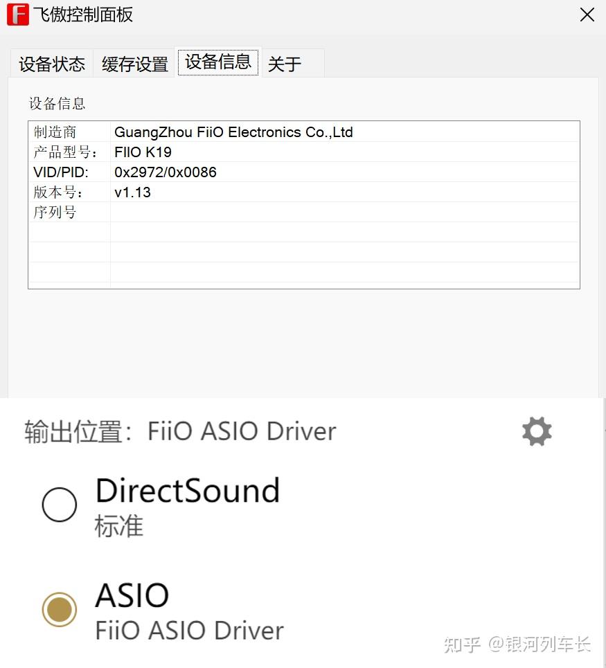

而且这里我建议大家一定要安装飞傲的DAC驱动,这样可以在各种播放软件中选择ASIO输出,能够减少系统对音频流信号的延迟,并提高连接稳定性。

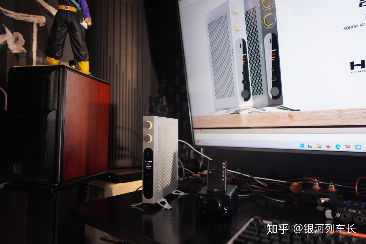

K19同样可以作为一张界面卡,甚至是纯前级来连接功放,比如我手上还有一套天逸的高端设备:童笛三号与AD3 Pro+功放,这套设备推力巨强,但可惜在小环境内低频驻波过于明显,因此一直放在我的咖啡间使用。
这时我想到利用K19的DSP重新校正频响,结果出乎意料的获得了脱胎换骨般舒适的听感:
这里我选择的是莫文蔚的《电台情歌》,这首歌曲的开篇即以几记震撼的超重低频开场,在小空间内造成了极其严重的低频驻波现象,这里我花了一点点时间,利用PEQ精准地削减了低频段的一个显著峰值,并且稍微调整了一下动态参数,同时对人声部分进行了适度的提亮处理,通过这段对比视频,大家应该可以明显的感受到原来在小空间内轰头的低频有了质的提升,保持下潜的同时不再让人难以接受。这里同样实事求是的说,其实这套组合在这个环境下还有不少的调整空间,K19便捷的操作以及强大的性能可玩性极高,后期我会继续探索并制作出更多精细的EQ参数。
