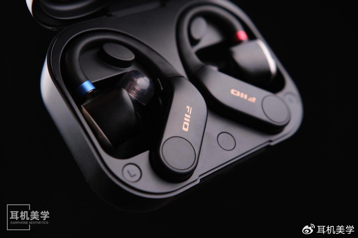

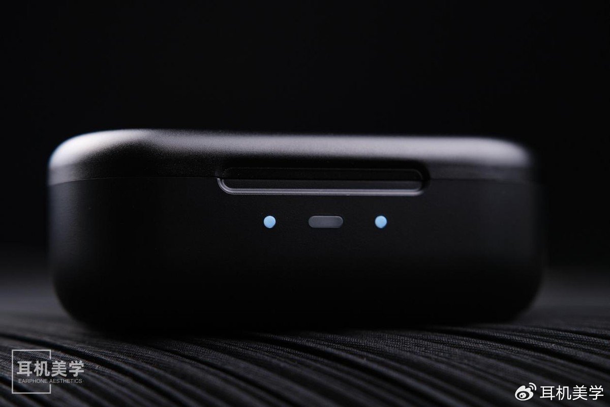

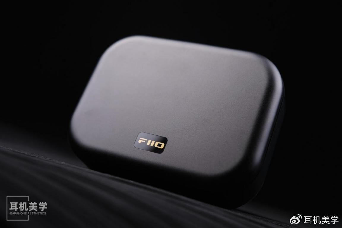

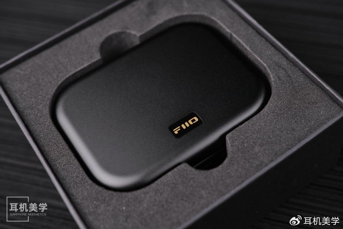

飞傲UTWS5的充电仓外观为一个圆角长方型的黑盒子设计,顶盖部分为磨砂金属材质,下面仓盒部分则是塑料材质外壳,不过视觉统一度很不错,表面光滑手感细腻。充电仓顶部印有金色飞傲品牌logo,正面中央位置设有仓盒充电指示灯(同时也可显示剩余电量),一左一右则是两个耳挂充电指示灯,背面是Type-C充电线接口,仓盒外部整体设计贯彻了飞傲的极简设计语言。仓盒尺寸约93*70*36mm,体积对比起那些TWS来说肯定是明显大一圈的。在配有耳机的情况下(以飞傲FH19为例),整体克重达到160g,确实比较压手,算上相对健壮的体型,这个仓盒如果放在裤兜中携带,会有一定压力,但放在随身包中还是很轻松的。

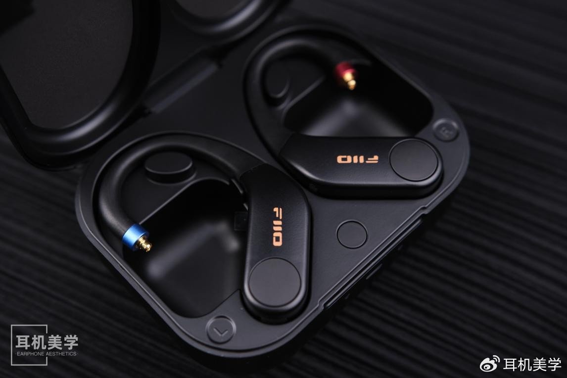

当然凡事都是有舍有得,仓盒体型大的好处,就是内部空间足够大。打开仓盖,一对大尺寸蓝牙耳挂映入眼帘,同时留下了两块宽阔的耳机空间,我用体型已算较大的飞傲FH19公模耳机作为搭配,放进仓盒没有丝毫压力,即便是私模定制耳机,大部分也是可以放进去的(除非是大耳模的),所以这个仓的适配性是很高的。

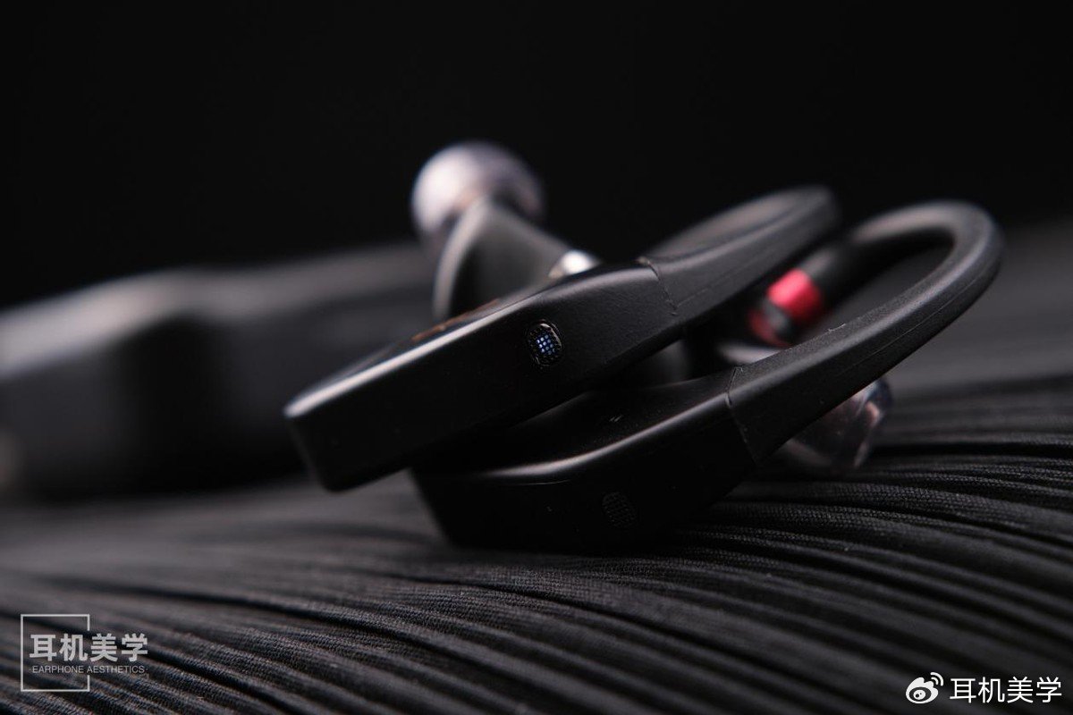

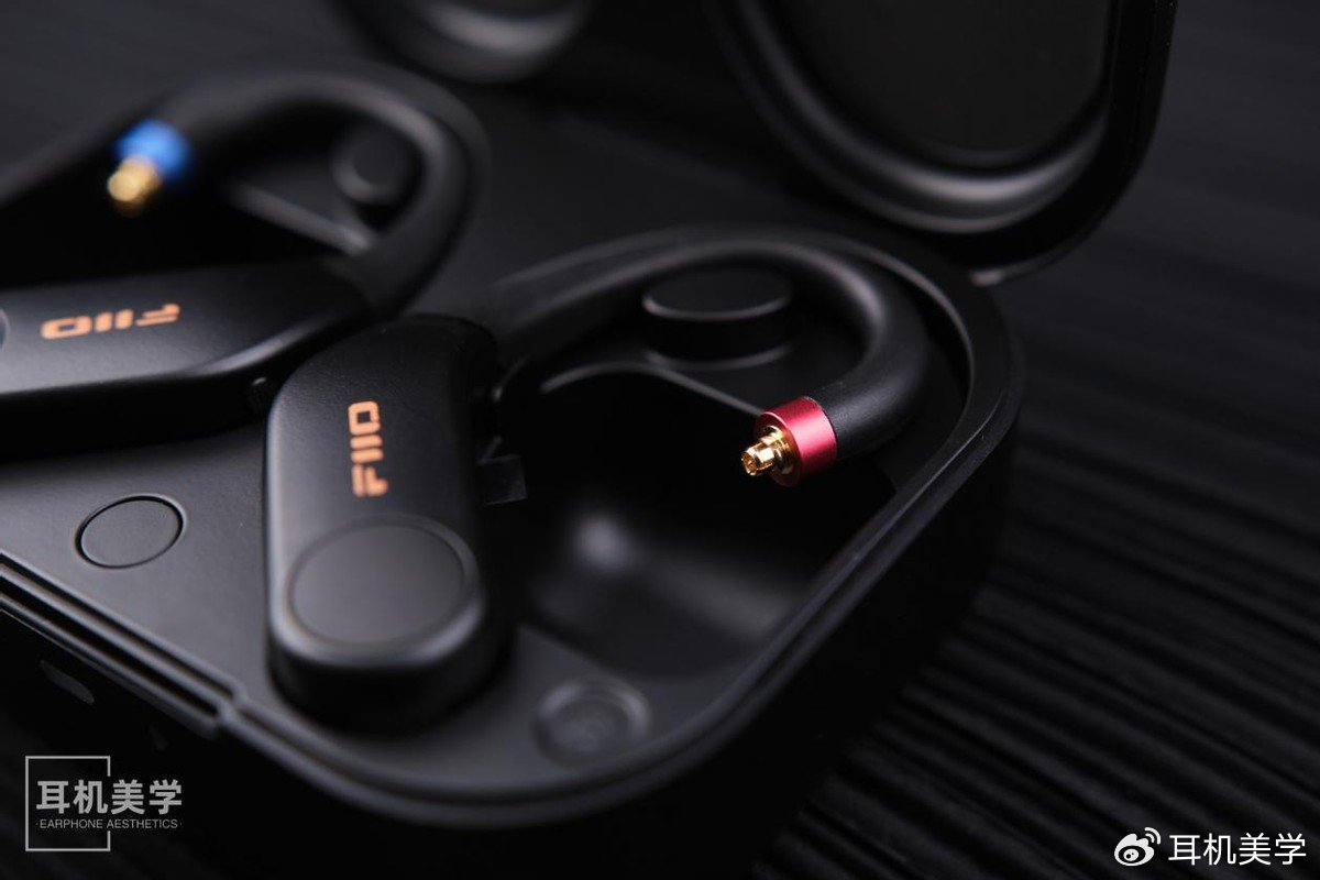

耳挂的柄部同样采用了细磨砂感的材质,柄部正面印有飞傲LOGO,并设有一个圆形多功能实体按键,耳挂绕耳部分则是亲肤硅胶材质,在插针处做了左蓝右红的涂色处理,便于识别,而这个绕耳部分虽然看起来是固定塑型的,实际上内嵌了钛合金记忆钢丝,可以随意弯折成“你的形状”,使佩戴更舒适。插针可选MMCX和0.78双针两种规格,具有较高兼容性,不过如果设计成两种插针可以更换就更人性化了。我拿到的是MMCX插针版本,在搭配手里两个MMCX接口的耳机时都非常牢固,插拔要有一点技巧,否则很难拔下来。
对比旧版,新版UTWS5耳挂柄部背面,取消了用于充电的金属触点,替换为了无触点的无线充电方案,彻底解决了触点氧化问题,算上IPX4级防尘防水的加持,无线充电处不怕汗水侵蚀,大幅延长了产品使用寿命,也避免了接触不良的情况发生。

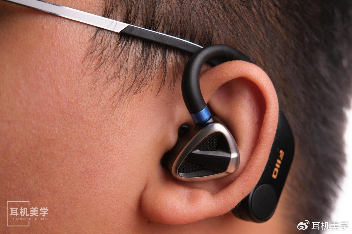

再说说很重要的佩戴体验。很多人对这种蓝牙耳挂望而却步都是因为它看起来确实体型较大,那么大一坨耳柄坠在耳朵后边,能舒服吗?相信很多人都会有此疑问。我可以负责任的说,飞傲UTWS5的佩戴没有一点问题。耳挂本身很轻,仅有约8.2g,使用亲肤材质,绕耳部分可随意塑型,这些优势注定了它的佩戴体验不会差。即便搭配个头不小的飞傲FH19耳机,依然可以很轻松戴上,无论是使劲摇头或者慢跑都很牢固。整体佩戴挺舒服的,并无明显异物感,并且对于戴眼镜的朋友也是毫无压力。这么说吧,只要你的耳机自身佩戴舒适,耳套选择一对合适的,那么UTWS5作为蓝牙耳挂,绝不会给耳机增加负面佩戴效果,而是能摆脱线材的束缚,让整体便携度、舒适度再提升一个档次。

官方称耳挂单次续航时间可达到8小时,我在使用期间一直使用LDAC格式听无损歌曲或看视频,耳挂充满电的情况下,使用一个小时左右,通过飞傲APP查看电量剩余85%,基本符合预期,而且也很少有人会连续使用那么久,所以不用太在意单次续航,而充电仓续航方面,我反正用了一周后才进行首次充电,续航能力也是足够的。充电仓并不支持快充,不过从剩余百分之二三十到充满灯灭,大概也就用了1个多小时,充电速度并不慢。在这里要重点说一下电量显示,两只耳机的剩余电量,可以在飞傲APP中看到,但耳机仓的剩余电量,则只能依靠盒子正面的指示灯来判断。每当打开仓盖,指示灯都会闪烁,闪烁4次代表剩余电量75%至100%,闪烁3次代表剩余电量50%至75%,闪烁2次代表剩余电量25%至50%,而剩余电量小于25%时,指示灯常亮红灯。这种剩余电量的显示方式,确实会让人有一种不踏实感,如果有一个百分比显示,体验会相当棒。

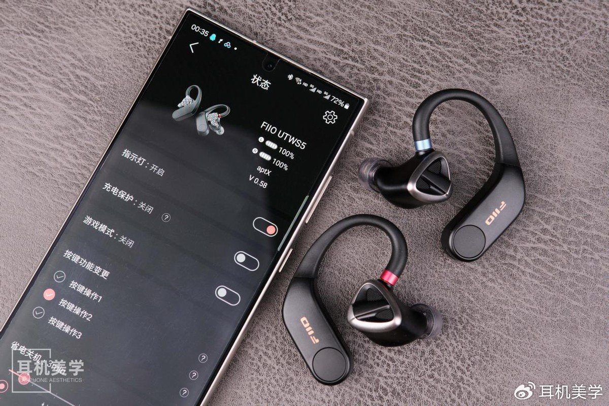

其实,APP功能才是UTWS5的最大亮点,FiiO Control这个官方APP简直是不要太好用,功能既丰富又实用。“状态”功能模块中包括:剩余电量显示、当前蓝牙编解码格式类型(如LDAC)、指示灯开关、充电保护开关、游戏模式开关、多功能按键自定义(三种)、省电关机时间设置、蓝牙编码选择,这里需要注意,该耳挂对于aptX-Adaptive的连接优先级要高于LDAC,所以如果想固定实用LDAC编码,则建议在此处把LDAC以外的编码格式都勾掉。
“均衡器”功能模块则提供了强大的PEQ调音自定义服务。自身配备了7种预设调音风格,用户还可以自定义3个并保存,而这个自定义功能,可以细微调节EQ的频点、增益、带宽,同时保证高保真音质,避免发生失真情况。我试用了一下系统自带的“流行”和“古典”风格,都还蛮有代表性的,调音并不奇怪也不失真。而自定义频段调音的可玩性更大,建议可以定制三套自己最喜爱的调音EQ,适配日常最常听的三种曲目类型,比如说“女毒”、“ACG”、“港台老歌”。此外,还支持从本地导入已有的EQ方案,以及在线使用一些别人的“精选”方案,这个均衡器确实好玩好用。
“音频”功能模块支持声道平衡调节、滤波器切换(四种滤波模式)、耳挂独立音量、提示音音量、通话音量、提示音语言(中/英文)、通透模式等级调节等功能,可谓是样样俱到。其中,耳挂支持32刻度独立音量调节非常有用,现在市面上很多TWS在外出使用时由于外界噪音的影响,即便音量开到临近上限,依然达不到足够的声压和清晰度,而UTWS5就不存在这个问题,我会事先将UTWS5的自身音量调到很大,然后手机这边的蓝牙设备音量就可以调小,便可根据情况随时在手机端快速调节。通透模式开启后,会拾取外界声音,目的是在一些特定场合避免错过重要外界声音(如地铁报站、车辆鸣笛、同事呼叫等),但开启后等级越高,噪音就会越明显,因此不建议开启。
