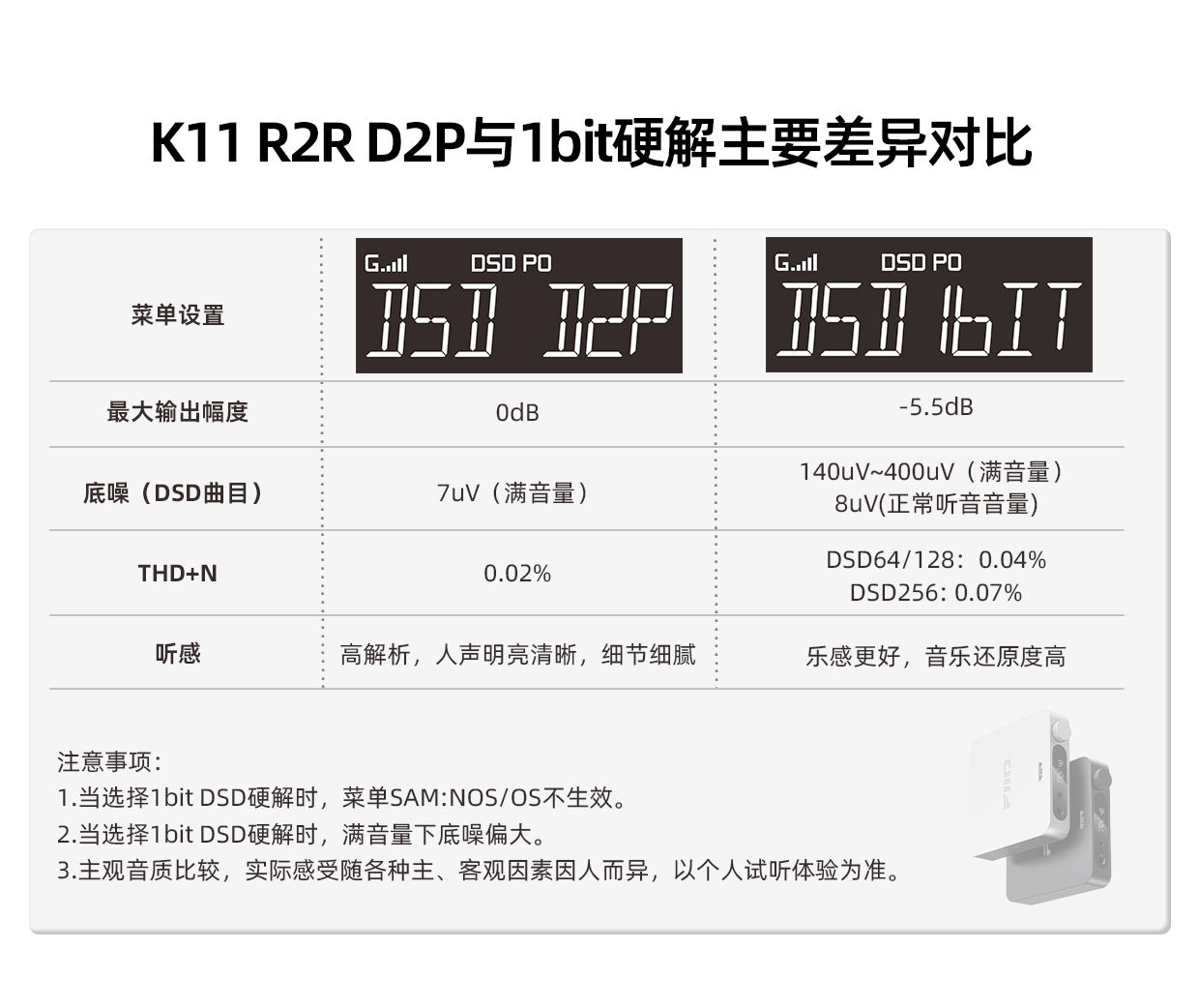

注:长按旋钮,进设置菜单,DOP改为1BIT即可硬解DSD曲目。

如果输入信号为DSD,且工作在1bit模式,R2R网络是作为FIR滤波器使用,比如:DSD64,每隔1/2.8224M=0.35us,输出一个电压给后级耳放电路。
2、1bit DSD硬解的工作原理
如果输入信号为DSD,且菜单设置为1bit模式下,R2R网络是作为FIR滤波器使用,让DSD信号按顺序输入,等效为一个FIR-DAC,具体工作原理为:每个bit的权重正好是上一位的1/2,b0是1的情况下,b1就是0.5,b2就是0.25,0.125……以此类推,所有输入的DSD信号,会在输出叠加,以电压的形式输出,正好是一个24抽头的FIR滤波器,系数正好是1,0.5,0.25,0.125……。
