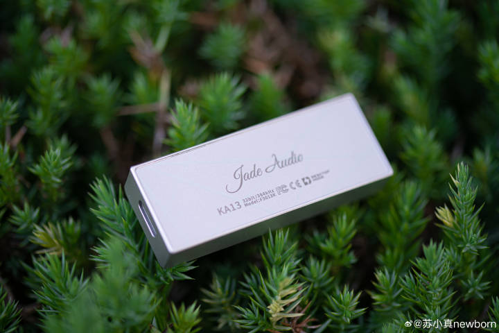

  但我的无奈,在最近被一款器材冲淡了许多,这就是飞傲的KA13,一款有着超小体积,却有着超强推力的解码耳放小尾巴。

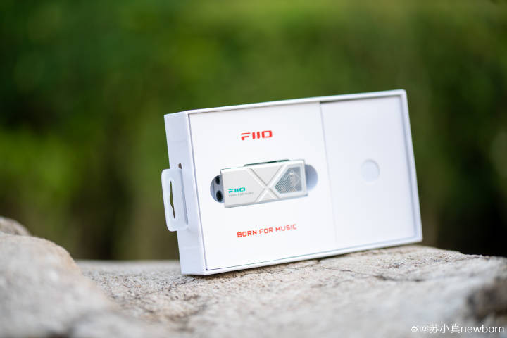

飞傲家的产品,都有一个非常家族的风格,那就是包装简约大方。飞傲KA13也是如此,证件照很是妥帖的印在包装盒正中,很直接的像大家展示出了KA13的外形。
  配件方面也很是大方,除了一条C口数据线外,还比较少见的赠送了一条lighting口苹果数据线和C转A的USB头,为苹果和电脑用户省去了购买转接线材的费用。

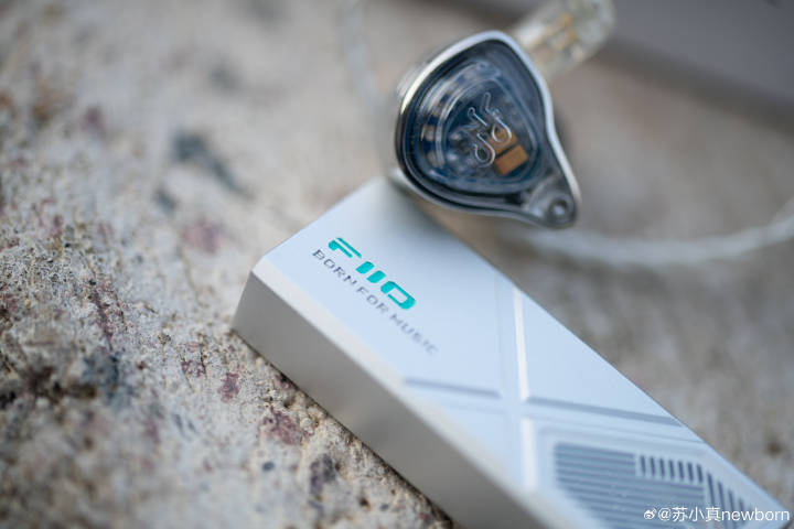

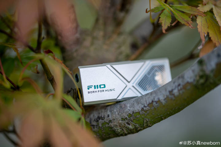

  外形

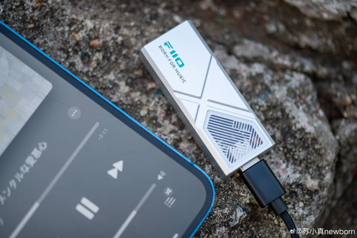

  外形想来也该是KA13相当吸睛的点,只要是对PC主机有些许了解的朋友,想来也可能看出KA13的外形“COSPLAY”了什么,没错就是显卡,这种设计风格真心是有趣又好看,能让人会心一笑。
  不过也别只关注正面,KA13的背面背板也不普通,几条放射线纹填充在玻璃背板上,颜值也不低。
  除此之外,KA13还设计了RGB光效,这个属实有点意思,在PC圈素来有句话就是RGB增加百分之10的性能,不过飞傲这个RGB氛围灯也不是为了设计而设计,还是有实际功能的,可以让用户直观的了解到当前曲目的采样率。

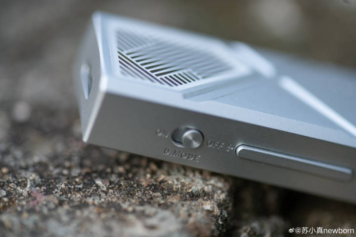

  而在操作方面,KA13个人认为需要大家注意的是两点,一个是使用台机模式(打开开关)后,最好用手机或者电脑调节音量。另一点则是音量按键不能够长按调音量,因为飞傲设计的逻辑是长按为曲目切换,因此在实际使用中需要一下一下点按按钮调节音量。
