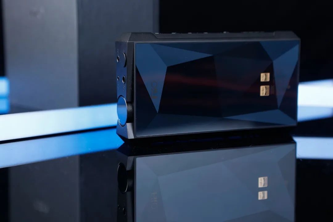

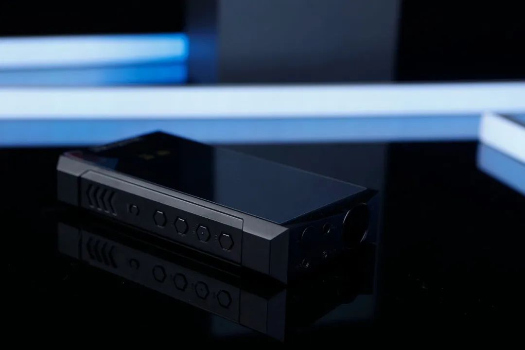

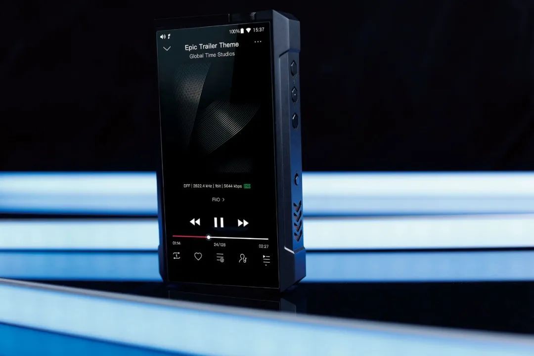

从外观来看,M17就是一款地地道道的便携音乐播放器。虽然比其他同类产品的“三围”大了一圈,但从视觉上你并不会把它联想成便携播放器以外的产品类别。作为飞傲M系列最新旗舰,它的第七代硬核机甲风造型与同系列“小兄弟”有相似的地方,但因为体积更大,M17将这一设计语言想要传递的硬朗、科技气质展现得更为淋漓尽致。就像吉姆尼和大G,虽然都是硬核越野设计,但类似的设计语言放在不同尺寸的车身上,气场是完全不同的。在采用一体化铝CNC工艺的M17上,不论是机身线条、棱角,还是按键、氛围灯,都能看到该设计语言标志性的六边形或变体元素。背部的类钻石切割纹理是我喜欢的设计,从不同角度、光线下的视觉效果充满变化,立体感很强。

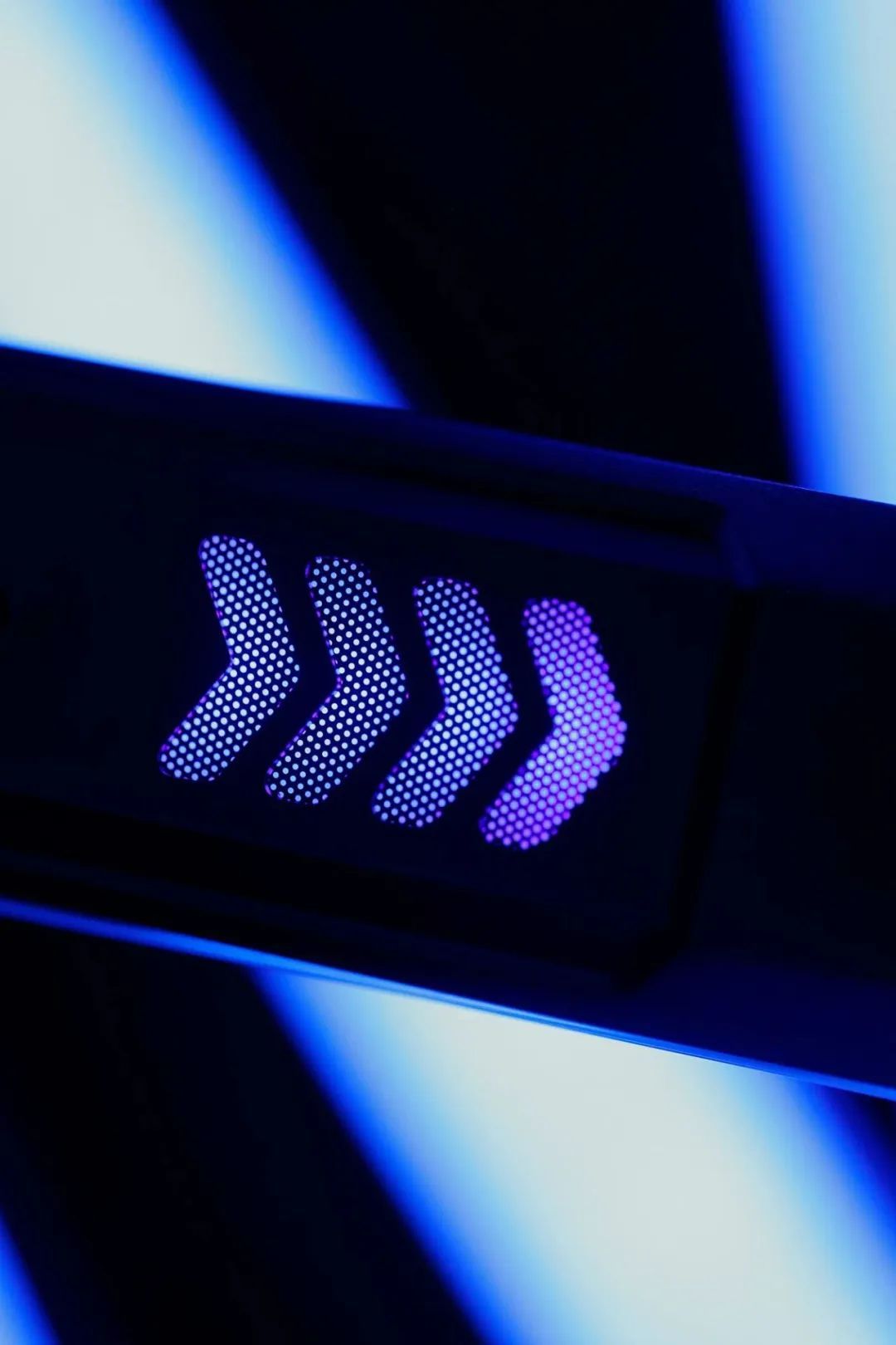

硬核机甲风怎能没有灯光的映衬?M17一共有12颗RGB氛围灯,分布在顶部音量旋钮和机身左右两侧。顶部和侧边的灯光颜色和亮度可分开控制,其中颜色可选择跟随音频格式变化或固定一种颜色,也可以选择来回循环呼吸变换,甚至飞傲音乐的播放界面背景颜色也能跟随灯光颜色而变化。此外它的氛围灯亮度还可以选择跟随音量、温度或者电量变化,兼顾了视觉效果与实用性。
虽然上手之后,M17的分量还是会让你觉得它和记忆中便携播放器的“手感”不太一样,毕竟它拥有超过600g的重量。但和前面提到的动辄两三千克的“可移动台机”相比,M17还是稳稳待在“便携”的范畴中。

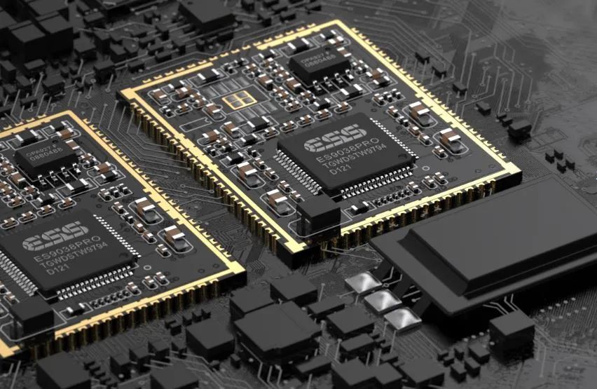

ES9038PRO作为目前为止行业内参数指标最高的DAC芯片之一,专为台式设备设计。它内含8个独立的D/A转换器,信噪比高达140dB,总谐波失真低至-122dB。这样的旗舰级DAC芯片,M17上一用就用了两颗,左右声道各一颗,相当于每个声道都是8路并联输出,使得其在解析力和还原度上拥有强悍的性能支撑。

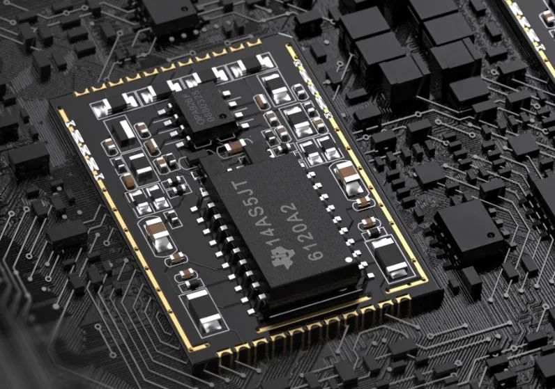

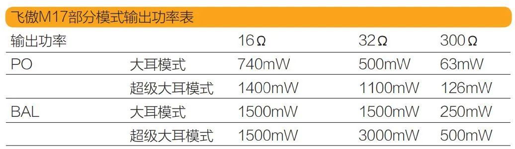

THX AAA-788在THX AAA系列中属于台式放大器专用级别的次旗舰耳放,而在M17上,飞傲采用了与THX联合开发的THX AAA-788+升级版耳放,和原版相比输出功率提升了225%,输出功率最高可达每声道3000mW,并拥有更低的输出阻抗,可轻松推动市场上绝大部分耳机。

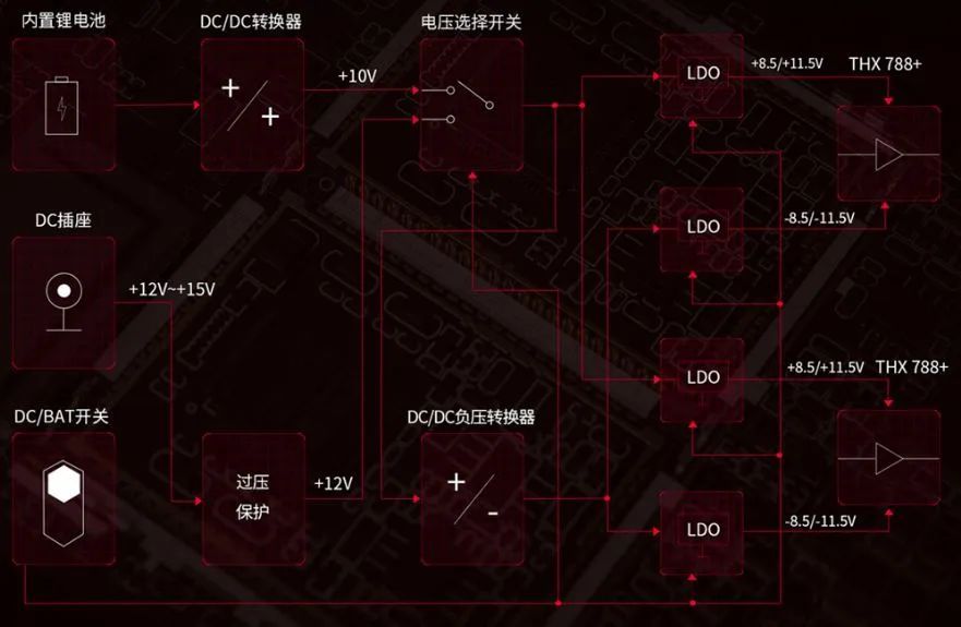

M17具备DC及电池供电两套供电系统:电池供电模式下,使用场景更为灵活,不受DC供电的场地限制;DC供电模式下,DC接入后经过LDO与滤波电容给耳放供电,内部模拟电路的供电电压相比电池供电模式提升35%,达到11.5V,且DC供电时电池不参与工作,长期使用可以保持电池的健康状态。M17内置的电池容量达到9200mAh,能够提供单端10.6小时、平衡8.6小时的续航时间。同时它还支持QC4.0+PD的充电协议,能够更快地将电池充满。
考虑到不同的使用场景,M17的电池有三种工作状态:
一、不接入DC,此时完全由电池供电。
二、接入DC,侧边开关选择BAT,此时为混合供电模式,前级由电池供电,后级由DC供电。
三、接入DC,侧边开关选择DC,此时完全由DC供电,电池不参与工作,长期使用电池也可以保持良好的健康状态。并且在DC供电模式下,可解锁一档新的增益—超级大耳模式;另外DC供电时也可以对电池充电,避免用户需要临时携带M17外出时却发现电池没电。

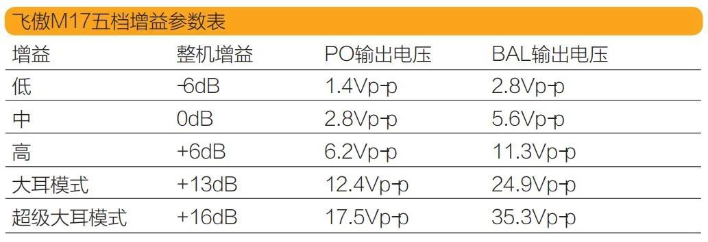

大多数产品的增益一般就是高低两档或高中低三档,M17则一口气提供了五档增益,分别为低、中、高、大耳模式和超级大耳模式。其中超级大耳模式需在接入DC且选择为DC供电时才能开启,在该模式下,M17将拥有台机级别的放大增益,平衡输出时整机增益能够高达16dB,应付市面上大多数大耳机没有问题。另外,其每档增益下都有120级音量调节,可轻松调节到合适的听音音量,避免往上一级太大,往下一级又太小的尴尬。

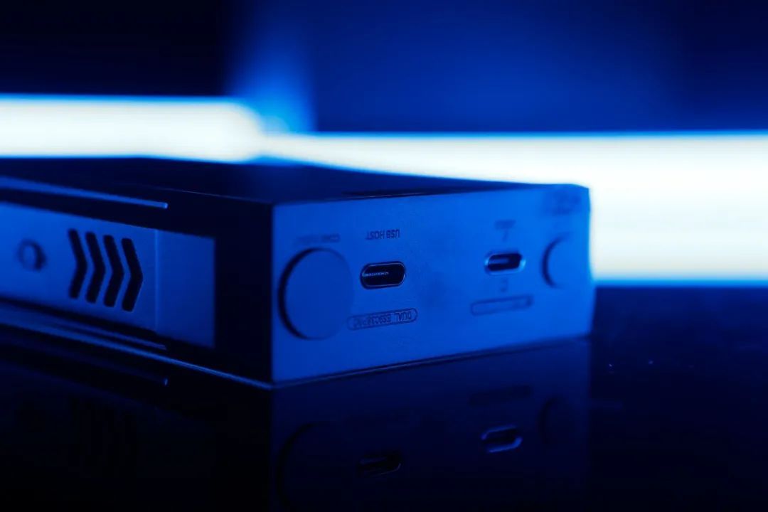

飞傲旗下的产品向来都在体积范围内,给用户提供尽可能齐全的输入输出接口。此前在它的不少便携音乐播放器上,提供的3.5mm接口、2.5mm平衡接口和4.4mm平衡接口的“全家桶”就已经让人满意了。而在M17上,由于体积增大,飞傲“任性”地将台机上的一些标准接口放了上去,使得M17可以搭配更多音频设备使用。来看看它的输入输出接口:在机身一头,有着真正称得上“全家桶”的3.5mm接口、6.35mm接口、2.5mm平衡接口和4.4mm平衡接口,其中3.5mm接口和4.4mm平衡接口除了负责耳机输出,还要兼顾线路输出;另一头则包括了负责同轴输入/输出的标准RCA同轴接口,支持USB Host及Device,可做高速数据传输和快充使用的USB3.0接口和支持USB Host输出,可外接解码器或移动硬盘的USB 2.0接口。两个USB接口皆为如今流行的USB-C类型。

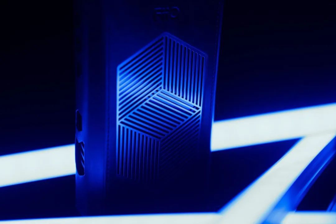

电子产品的性能和功耗存在正相关性,不论是PC、笔记本电脑,还是手机等移动设备,这点在M17上同样适用,从它在某些模式下必须使用DC供电就不难看出。功耗的提升,必然带来更大的发热量,因此飞傲在M17上采用了全方位的散热措施。首先在内部采用了“H”型散热技术和VC液冷散热技术,后者更是首次应用在国产Hi-Fi音乐播放器上。其次它的外壳为一整块铝合金掏空而成,光是这个外壳的重量就达到151g。但它体现在散热上的作用是值得的—铝合金热容高,能有效吸收内部热量。而为了更好地将铝合金外壳上的热量散发出去,飞傲还为M17标配了一个拥有散热风扇的底座,主动散热效果更佳。
